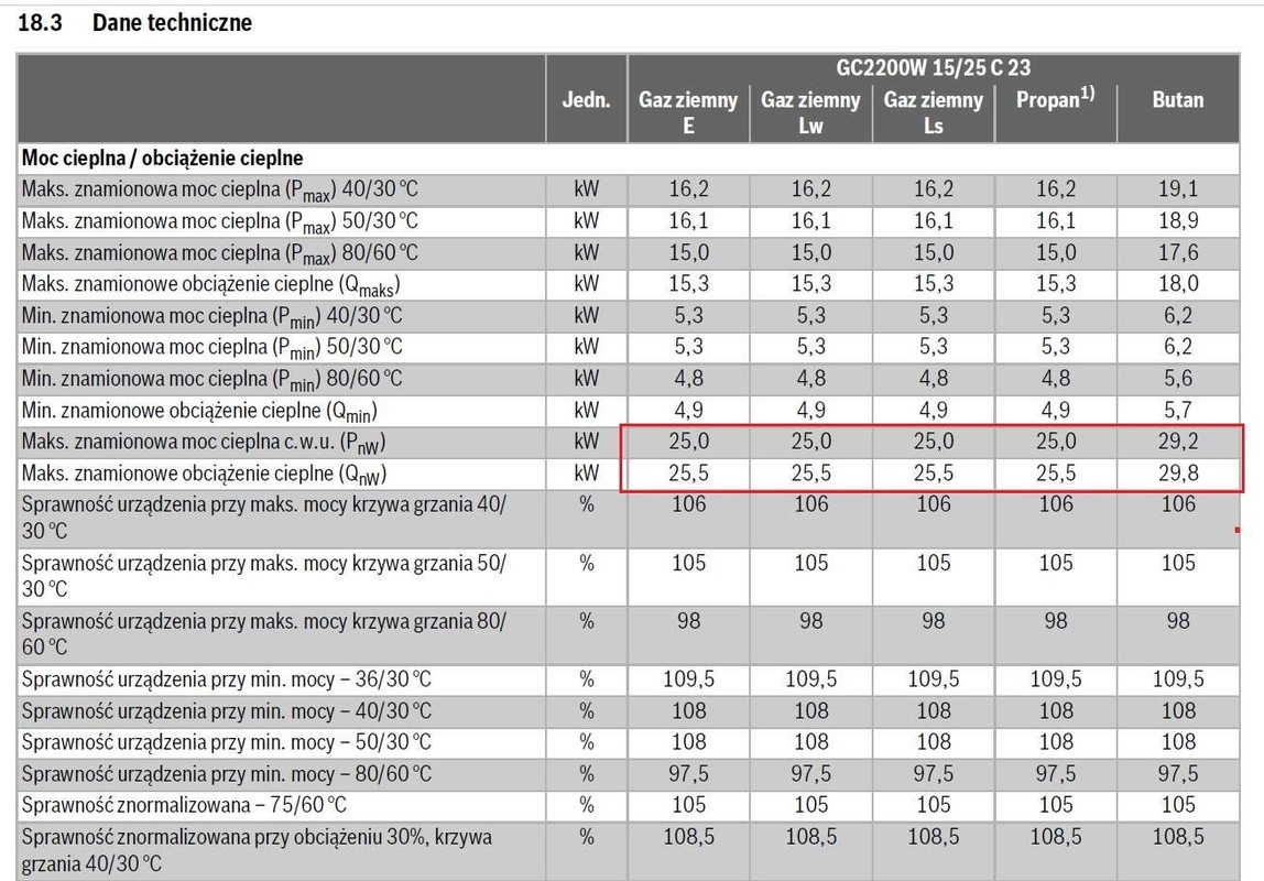

Teraz pytanie co to moc nominalna? Kocioł ma moc 15kw CO 25kw CWU sprawność 109 czyli jaka moc nominalna?
25 kW....
Nominalna czyli maksymalna.

Czytam czytam po internetach i nic nie mogę znaleźć o mocy nominalnej tego kotła nie ma w ogóle takiego parametru....
To kocioł 2F i moc podczas grzania CWU rośnie do 25kW, więc jest w tej wyższej kategorii "wagowej".

W karcie moc znamionowa to 15kw
  • Rozwiązanie
Popatrz na dane z instrukcji , szczególnie te w ramce czerwonej
Może uda ci się dogadać z monterem ( serwisem) tego kotła i zmniejszycie moc do wymaganych prawem 21kW , z jednoczesnym wpisem do karty gwarancyjnej ustawionej mocy rzeczywistej,  ale to odbije się na jakości grzania CWU.
