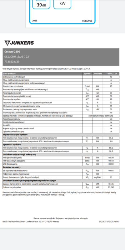

  4. Nie twierdzę że nie macie racji aczkolwiek nie jestem pewny czy moc nominalna to maksymalna (może tak jest)
  5. Czytam czytam po internetach i nic nie mogę znaleźć o mocy nominalnej tego kotła nie ma w ogóle takiego parametru....

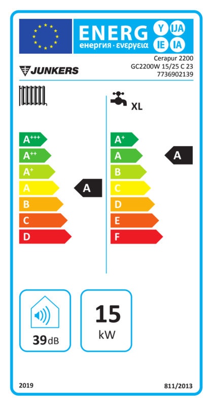

  6. Teraz pytanie co to moc nominalna? Kocioł ma moc 15kw CO 25kw CWU sprawność 109 czyli jaka moc nominalna?
