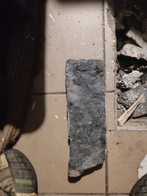

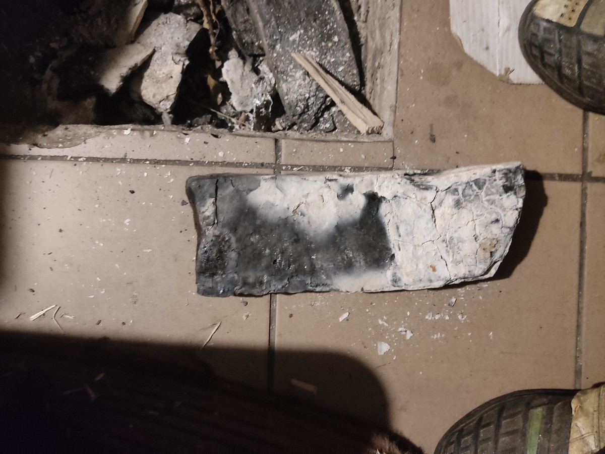

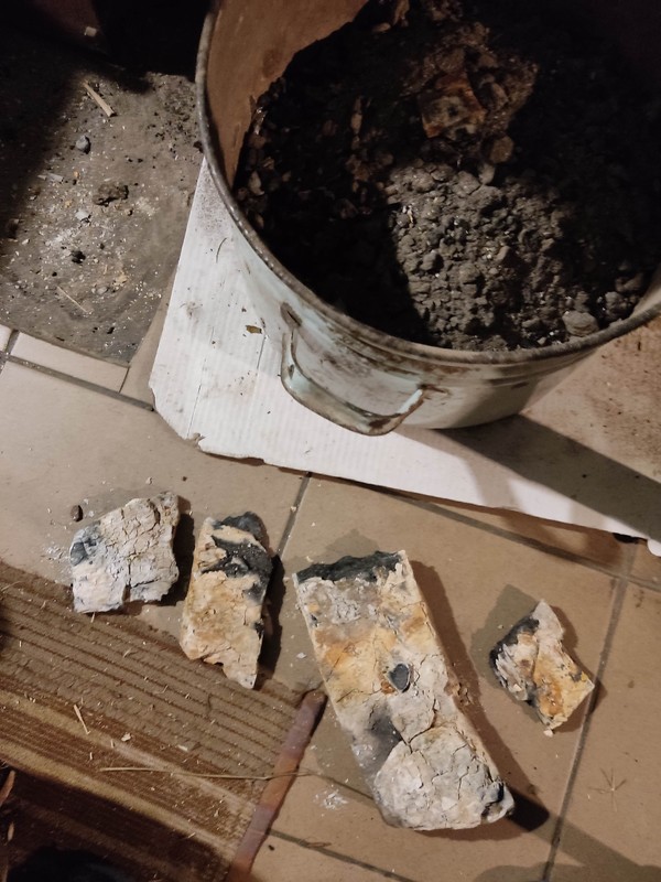

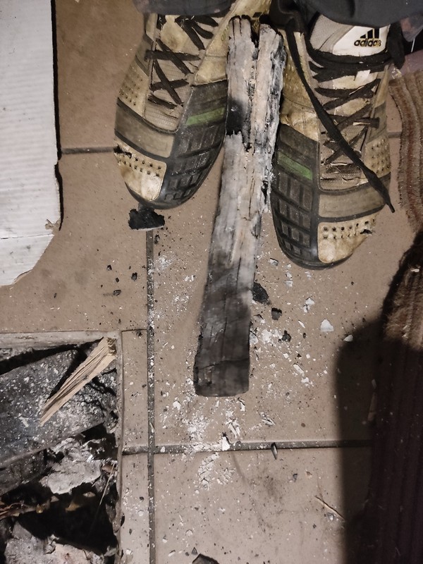

Witam 16 listopada dotarł do mnie upragniony węgiel kostka z Ziemowita zakupiony 6 października w sklepie pgg. Dostarczył go kdw Nowa Słupia. Węgiel nie trzyma temperatury dobija do max 63*C i spada oraz się nie wypala. Palę nim w kopciuchu bez klasowym z nadmuchem komfort nastawionym następująco temperatura zadana 60 czas przedmuchy 10 sekund przerwa przedmuchu 3 minuty zakres pracy ciągłej 5 stopni Celsjusza moc dmuchawy 9x10%. Węgiel po wyjęciu wygląda tak jak na zdjęciach czy to wina mojego palenia czy badziewny węgiel dostałem. Proszę o radę.
Nie tylko dostarczył, ale domieszał kamieni, które nie chcą się palić.
Wyglada to na przerosty albo faktycznie dodatek jakiegoś łupka.
