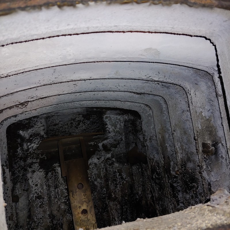

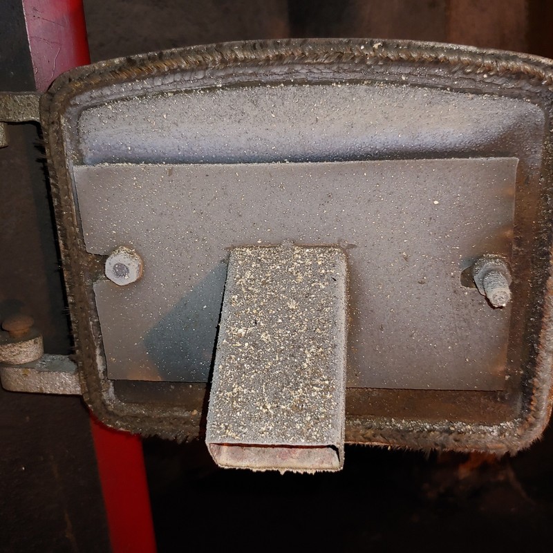

Witam.
Zakupiłem pare miesięcy temu 5 ton orzecha z Ziemowita.
Dzisiaj pierwszy raz przepaliłem nim w piecu i nie może złapać temp.
Miałem jeszcze z poprzedniego sezonu stary węgiel ze skłądu - nie wiem jaki on bez problemu łapał 45-50 stopni.
Nie zmieniałem parametrów pieca - stary tzw kopciuch górnego spalania z dmuchawą i sterownikiem.
Koledzy, stąd moje pytanie - jakie parametry na sterowniku macie ustawione do tego typu węgla?
Pozdrawiam.

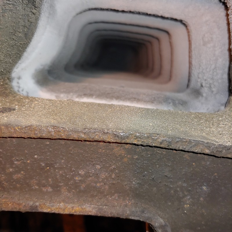

Zwykły zestaw to jeśli dobrze pamiętam 30% nadmuchu, przerwa 3-5minut, czas przedmuchu do 10 sekund. Na dwustanie palilem jeden sezon . Węgiel płomienny nie rozpala się jak burza ale też nie trwa to godziny. Spala się poprawnie, bez dymu i sadzy . komora jest potem cała wręcz siwa. Dlatego że fajnie się spalal i nie stwarzał problemów, ten typ węgla preferowalem I nadal mam zdanie że jest lepszy od gazowego bo nie ma sadzy, nie kopci, dobrze łapie temperaturę a spala się może godzinę krócej od kalorycznego.
Oczywiście jedna zasada: palimy od góry. Paląc od dołu, stracisz połowę z zalet , które wymieniłem.

100% nadmuchu to zdecydowanie za dużo. Wyjściowo zostaw swoje ustawienia , zmniejsz tylko moc nadmuchu. Nie poprawisz szybkości rozpalania, dając tyle powietrza. To ma się rozpalac powoli. Bez zadymy i nadmiaru PP. Masz odczucie że słabo się pali, bo dom wychlodzony i nie nagrzewa się ot tak na szybko. Potrzeba poczekać. W sezonie paląc ciągle, sytuacja się poprawi.
Najpierw zmniejsz moc nadmuchu, nadmiar powietrza chłodzi żar i powoduje spore dymienie. Potem możesz dograc pozostałe parametry.
