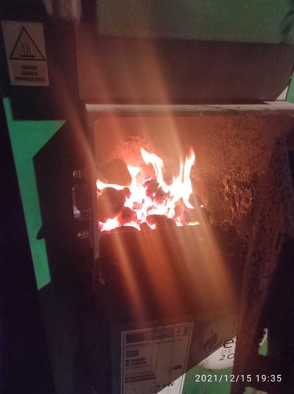

Ja miałem na próbę ORZECH Marcel.
Po wsypaniu do kotła jedna wielka bryła się zrobiła.
Zdjęcie nie oddaje jak to wyglądało.
Po wypaleniu w piecu DS komora cała czarna od smoły.
Groszek troszkę lepiej po zmieszaniu.
