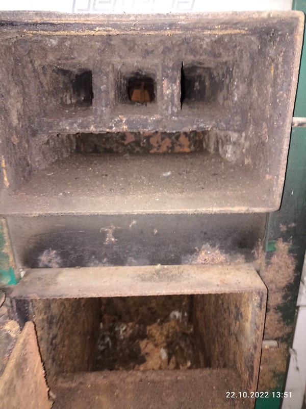

Witam, od pewnego czasu próbuje ustalić moc pieca jest do kupienia w cenie złomu lecz stoi ok rok bez wody. Piec z firmy GALMET Perfecta. Wysokość na oko ok. 150cm IMG_20221022_135117.thumb.jpg.058e1ed8e2f0ed814cc2e369d22ae3fe.jpgIMG_20221022_134847.thumb.jpg.6c3626a765d1c6358605d5b2624ab072.jpg

Nie ma tabliczki znamionowej naklejonej z boku kotła? Żadnej DTR? Jeśli nie ma niczego, pozostaje zmierzyć wymiary kotła i przedzwonic do producenta.
Właśnie tabliczka którą jest naklejona na boku kolta jest wyblaknieta od słońca... :(
Masz tu instrukcję . W niej są podane wymiary kotłów, pomierz i przypasuj sobie wynik do siebie.

Zostaw ten szajs na złomie. To jest piec typowo do węgla  , jeśli palisz drewne wydajność jest smiesznie niska- to pudło z gównianym wymiennikiem - miałem coś podobnego od Zebca - masakra w domu zimno - wszystko ciepło wywalało w komin przy paleniu drewnem. Na moje chłopskie oko to coś pomiędzy 14 a 18kw ale trzeba wiedzieć dokładne wymiary aby coś wiecej ustalić.
Reasumując daj sobie siana z tym szajsem nawet po cenie złomu.
