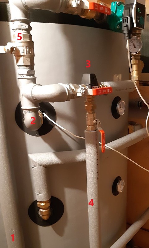

mcjszt - mógłbyś zrobić kilka zdjęć i pokazać jak masz to spięte (mam zamiar u ojca w domu dodać bufor ale nie chcę zrobić czegoś źle, żeby już nie przerabiać bo nie bywam tam za często ostatnio)
Jak masz prąd to jak sterujesz zasilaniem jeśli bez prądu działa na max z zasobnika?
1. Powrót z domu na dno bufora
2. Wyjście z bufora na instalację
3. Termostatyczny Zawór Mieszający ESBE 35-60 st.
4. Zasilanie zaworu zimną wodą z dna bufora, połączone z powrotem z instalacji.
5. Zawór kulowy który otwieram jak chcę żeby działało grawitacyjnie.
Ze względu na niską kotłownię i stare przyłącza wyjście na CO jest w takim a nie innym miejscu. Z przyłącza na górze bufora jest pociągnięte CWU na 1/2"
