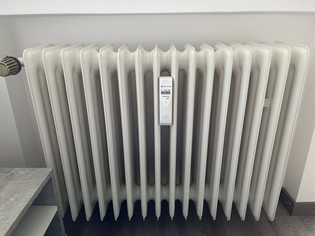

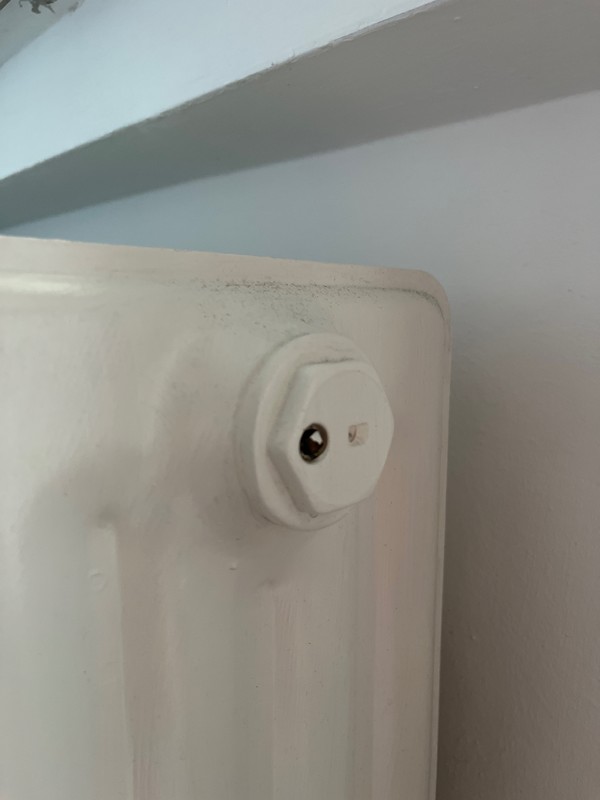

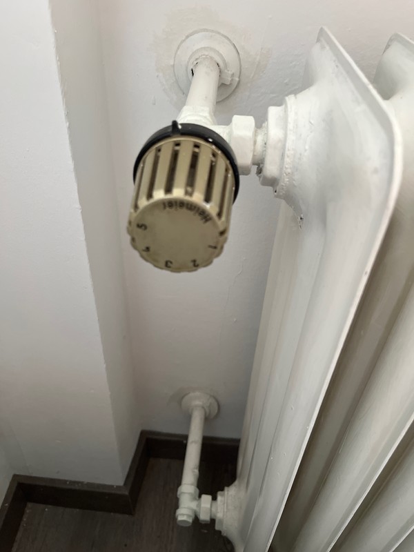

Filipfilip Opublikowano 2 Października 2022 #1 Opublikowano 2 Października 2022 Witam, mam w mieszkaniu w bloku z lat wcześniejszych 3 grzejniki. Dwa z nich odpowietrzyłem odkręcając zawór kluczykiem od strony prawej. Dwa z nich zaczęły działać poprawnie lecz z jednego nie chce spuścić się powietrze. Czy to możliwe że trzeba dodatkowo poluzować zawór z lewej strony przy pokrętle jak w kaloryferach żeliwnych bez systemu odpowietrzania że strony prawej? Pozdrawiam. Cytuj
Rozwiązanie sambor Opublikowano 2 Października 2022 Rozwiązanie #2 Opublikowano 2 Października 2022 Niestety, trzeba nakrętką śrubunku przy zaworze się pobawić , ale ostrożnie aby domu nie zalać. Cytuj
