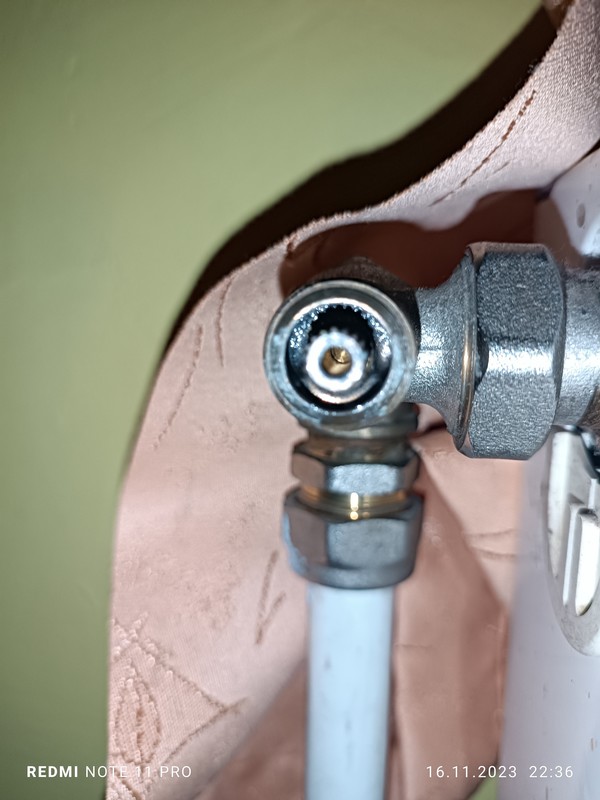

  10. Piec jest w piwnicy. Grzejnik z uszkodzonym zaworem jest wyżej o poziom. Czyli wystarczy upuscic trochę żeby woda nie ciekła z tego zaworu? Czy lepiej dać to komuś kto to ogarnie raz dwa? Mam też takie 2 pytanko. Czy warto wymienić na zawór termostatyczny? Żona często bawi się tym. Zakręca odkręca. Bo jej za ciepło. Czy można wymienić zawór tylko w jednym grzejniku?
  11. Oczywiście trzeba wodę z obiegu puscic?
  12. Witam Mam problem z cieknącym zaworem. Da się to jakoś mało inwazyjnie naprawić. Dokręcić? Kapie z tego w środku. Chyba dławik się to zwie. Za dużo razy był kręcony ten zawór i chyba coś się poluzowało ,wytarlo. Pozdrawiam
