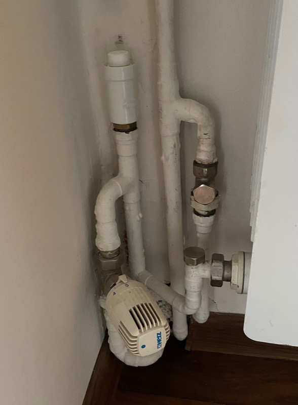

Więc tak odpowietrzyłem układ grzejnikowy i ciśnienie ustawione na wartość wyjściowa na zimną instalacje. Test z zakręcona wężownicą jak i z odkręconego zaworami nie spowodował wzrostów na manometrze . Układ nie miał problemu z nadmiarem wody lecz z powietrzem . Czy wina tutaj może być odpowietrznik flamco za zaworem rtl , wszędzie mam założone Afriso na pionach przed grzejnikami .
Dodatkowo teraz się wspomniało , że wszystkie grzejniki maja zawory z ustawiona nastawa litr/h , a drabinka w najwyższym punkcie instalacji zwykły zawór termostatyczny Caleffi gdzie ten przepływ jest dość spory i objawiło się podczas sezonu grzewczego ,  przy odpowietrzonej drabince proba zakręcenia/odkręcenia zaworu 0/1 słychać było nowe powietrze i znowu odpowietrzanie drabinki , ten etap można było robić w kółko , ale nie mam pomysłu co tutaj powoduje problem .
Zasilanie i powrót rtl jest na ten samej nitce co drabinka .

Moze problemem jest ten odpowietrznik na powrocie rtl czy tez drabinka o której pisałem w poście wyżej .
