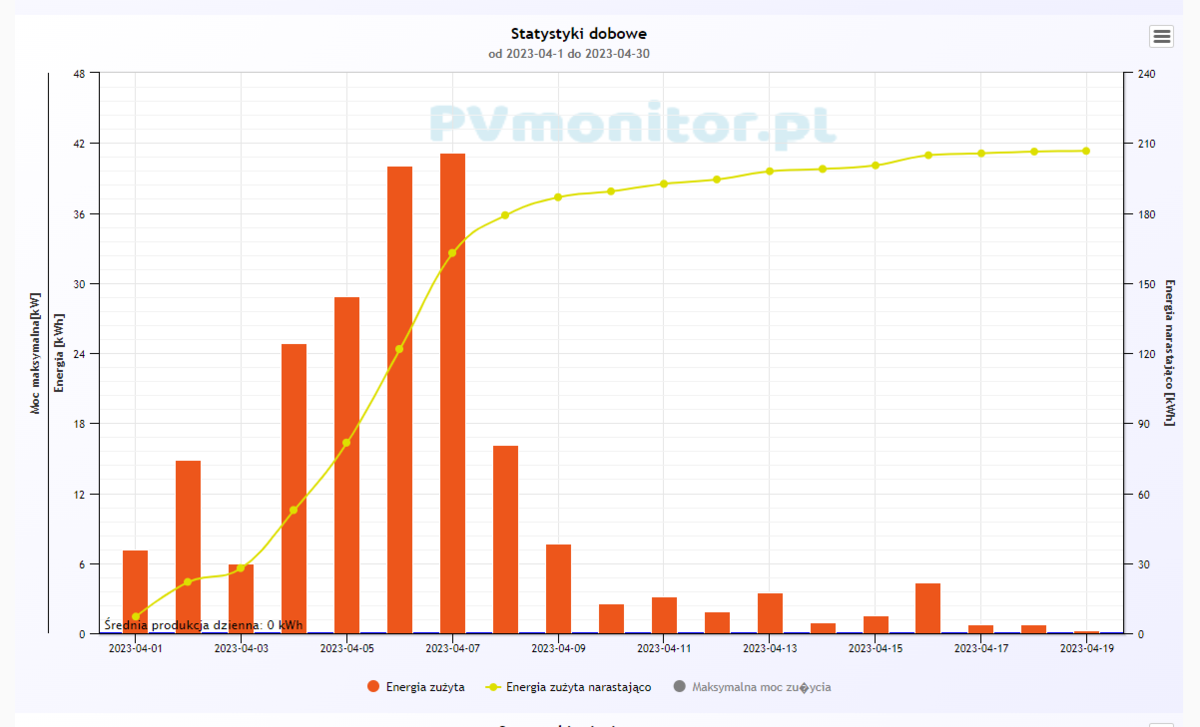

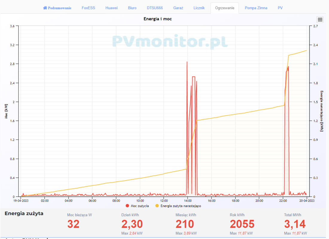

Zamiast kolektorów używam PV. Od kilku dni energia z PV off-grid pokrywa około 90% zapotrzebowania na CO. Nie jestem wstanie określić ile to kWh, bo nie mam tego opomiarowanego, ale grzałka on-grid (opomiarowana) wygląda tak jak poniżej. Teraz wyobraź sobie, co w lecie będziesz miał z kolektorami słonecznymi. Ja energię z PV off-grid przełącze na on-grid i będę wysyłał do sieci. Na następny sezon zimowy, będzie jak znalazł.

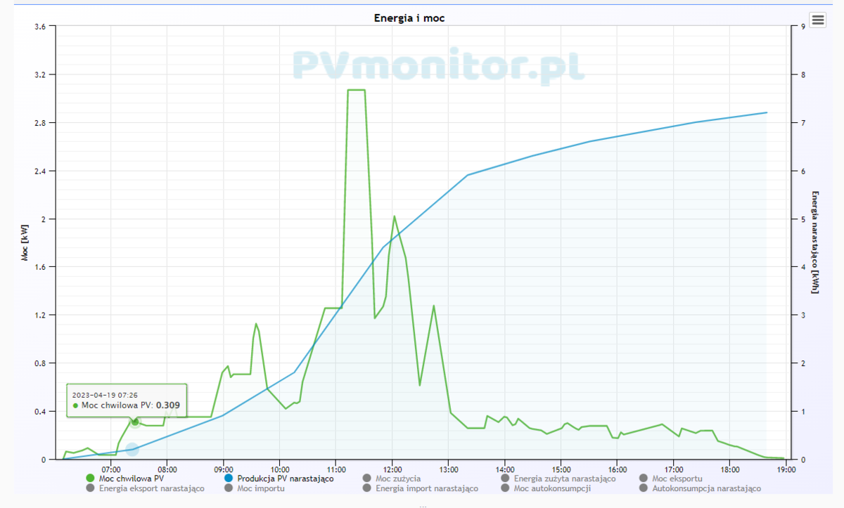

Świeci słońce produkuje prąd, nie świeci, albo świeci słabiej nie produkuje lub produkuje go mniej:
Rozkład produkcji z wczoraj.

U mnie wczorajsza produkcja na podobnym poziomie.
Ale grzałka on-grid i tak nie kwapiła się do pracy.
