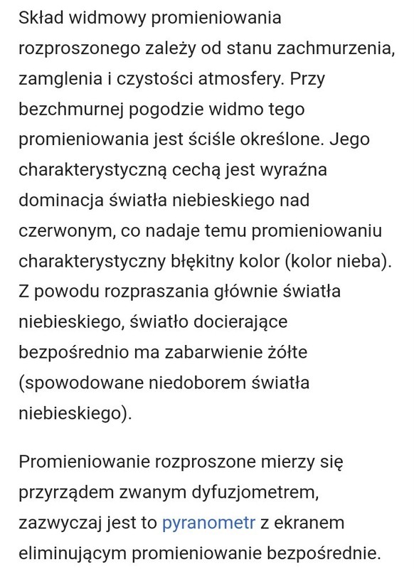

W dniu 11.04.2023 o 10:50, genesis72 napisał(a):
Z tego co czytałem
Kolektory próżniowe nie potrzebują bezpośredniego "słońca"
wystarczy, ze wychwytują rozproszone "światło"
Czy nie warto montować kolektorów w takim miejscu?
Czy można to jakość stwierdzić czy będzie uzysk bez montowania kolektorów?
Tu masz definicje " rozproszonego światła" W Twoim przypadku, całkowicie  zasłonięte słońce nie da żadnego uzysku, które można brać pod uwagę jako " uzysk" . Słońce w  okresie jesień - wiosna  jest krótko i nisko, więc nawet przy niezasłoniętym słońcu nie ma wielkich korzyści, a można powiedzieć, że jak już są, to są znikome.
Na samym dole napisane jest czym zrobić pomiar.
