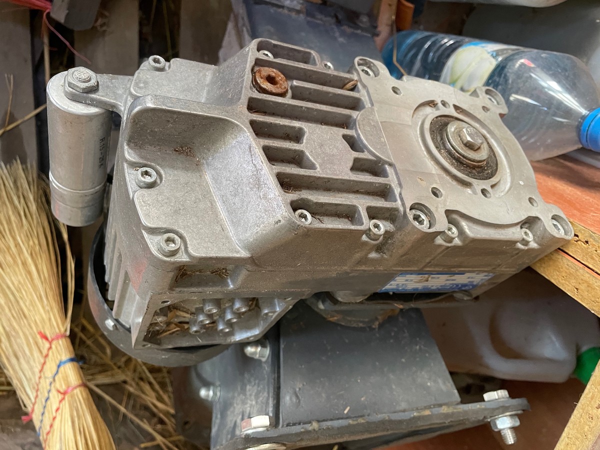

Słuchajcie, taki problem. Nie kręcił mi się ślimak, zawleczka cała, wszystko całe. Pomagając sobie kluczem przekładnia się obraca (silnik pracuje jak należy)
Wywaliłem przekładnie, zdemontowałem ślimak, nie kręci przekładnia (silnik normalnie pracuje). Niezależnie, czy prawe, czy lewe obroty.
Nie rozbierałem tego nigdy, czego się spodziewać ("zęby" zmielone etc?)
Taka przekładnia:

Najczęściej pęka ślimak w przekładni, do wymiany wtedy para razem ze ślimacznicą (oile da się kupić). Jak masz farta, to może być jakieś sprzęgiełko gumowe uszkodzone - trzeba rozebrać i zobaczyć, może się uda.
Dzięki za szybką odpowiedź 👍👍👍
Jak to rozpruć, jakieś specjalne rady, bo szczerze mówiąc to mechanik ze mnie marny 😉
Wykręć silnik - jeśli jest jakieś sprzęgiełko na wale i zobaczysz uszkodzenie - można naprawiać. Jeśli zmielony ślimak przekładki, to chyba jednak lepiej i pewnie taniej kupić cały reduktor.

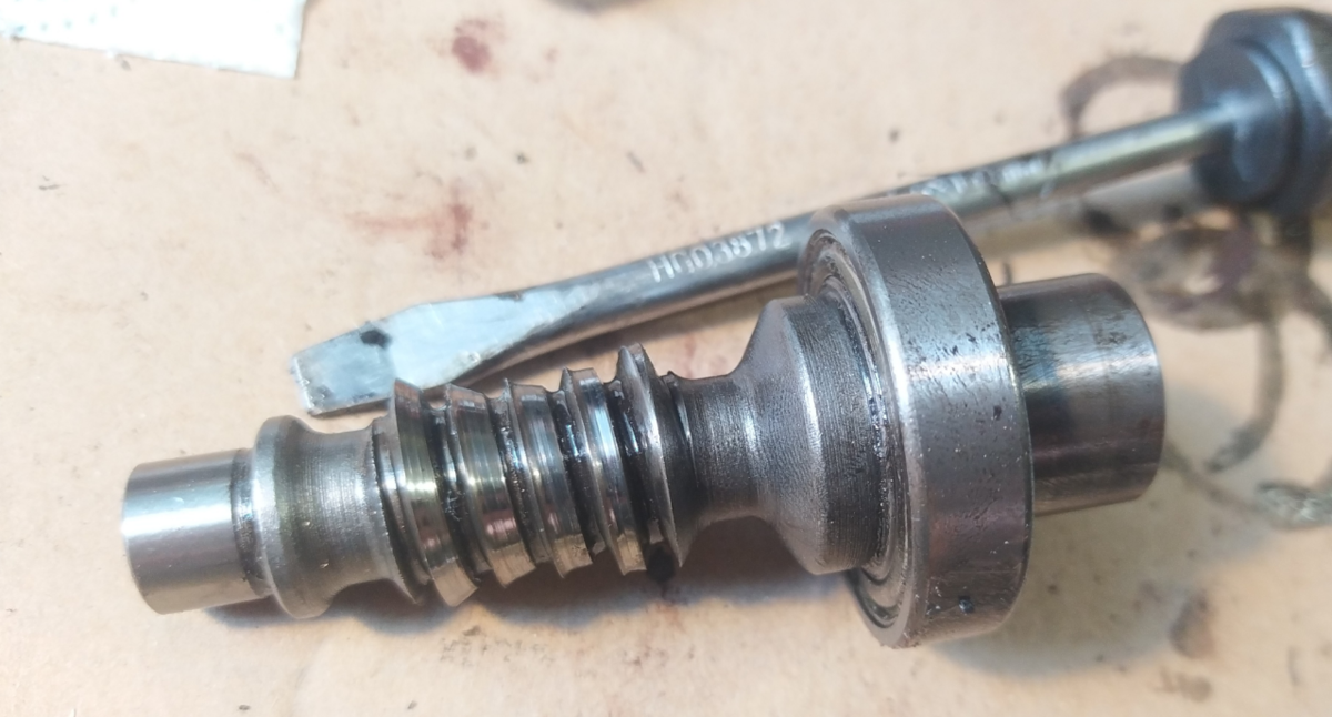

rozebrałem, co się dało i mam przyczynę:
Nasuwa się pytanie, czy da się coś takiego kupić, choć tak naprawdę, powinienem to wymienić z drugą zębatką.
To jest akurat ta zębatka która jest najbliżej silnika (na fotce od góry)

Klasyka-zjechany ślimak. Normalnie wymienia się parę ślimak-ślimacznica, ale wątpię w dostępność dla tej przekładni. Raczej do wymiany cały reduktor.
No chyba, że znajdziesz ślusarza za rozsądną cenę, w sumie to zwykły gwint trapezowy. Wystarczy stal ulepszona, nie trzeba hartować.

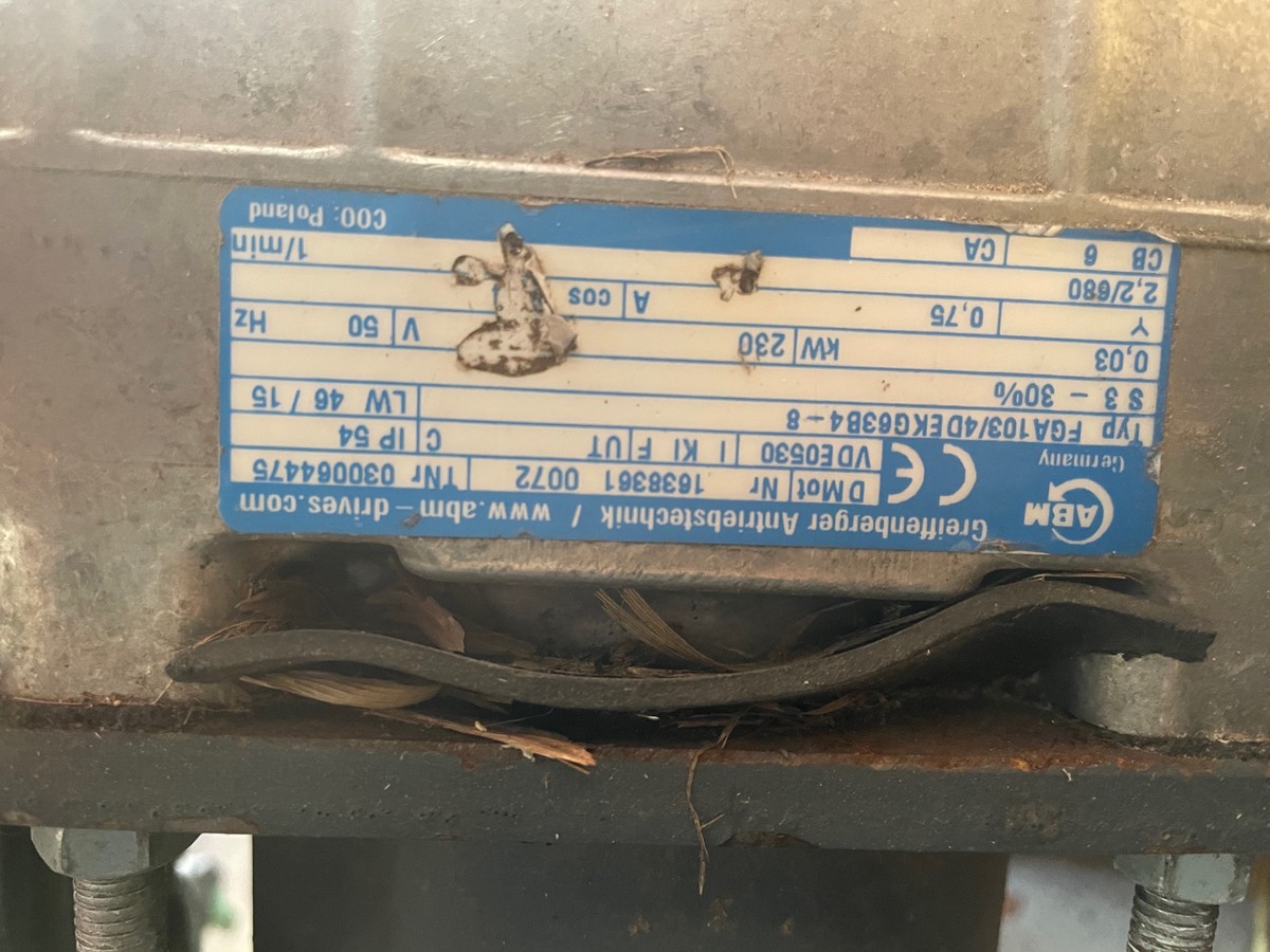

Po dzisiejszych cenach taka robota przekracza koszt reduktora- najtańszy ok. 8 stów, najlepszy abm 1500. Może trafisz używany, sporo już ekogroszków idzie na złom.

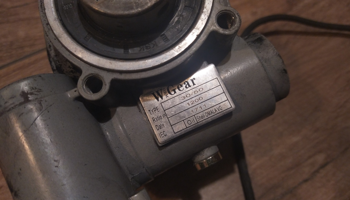

Jak Ci takie cos jak ponizej pasuje to daj znac. Jutro jade Sochaczew->Plonsk->Mlawa—>Olsztynek. Moge zabrac.
Do tego musiałby dokupić ślimak pod klin, ale akurat to najlepszy reduktor, jaki istnieje -niezawodny, bo to przekładnia walcowa i wybitnie energooszczędny.
Dzięki PioBin i HarryH, kupiłem to g... które podlinkowałem, może przemieli więcej niż jakieś 11t. Może nie, do tego czasu to pewnie PC założę.
Powinno podejść Plug&Play 😁
