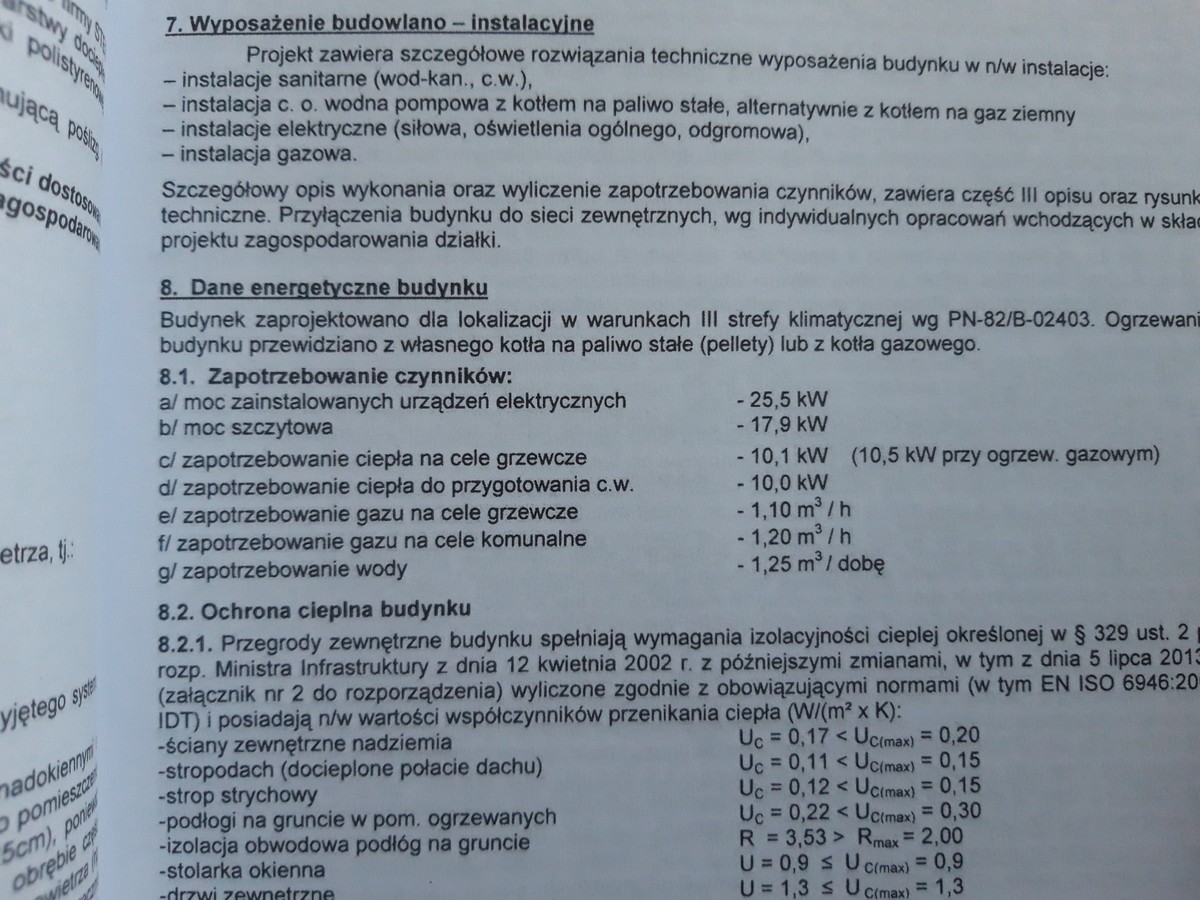

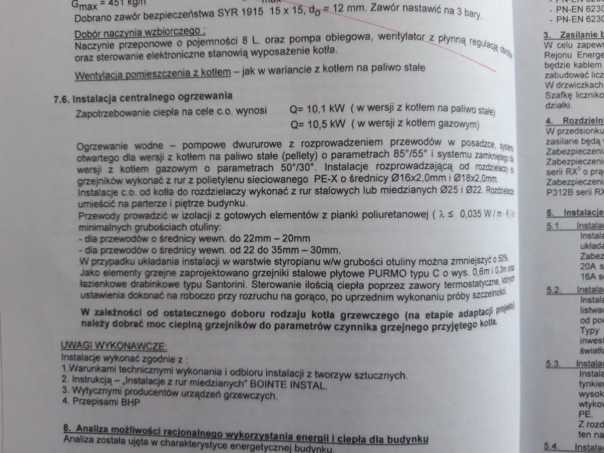

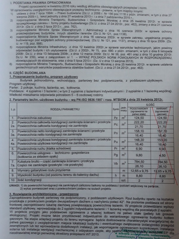

Panowie już wiem prawie wszystko o buforze i bojlerze do nowego domu. Dom 148m2 , będzie 14cm styropianu na dole i 5cm na górze,  elewacja 15/20cm . Poddasze wełna +- 30cm. Fundament ocieplony styrodurem 5cm. Wszędzie podłogówka + dwie drabinki w łazienkach..
Teraz chciałbym dokładniej przyjrzeć się tematowi doboru mocy kotła na pellet.
Bufor 800L , bojler 200L...
Do tej pory kilka ogarnietych osób doradzało mi co i jak. Jest ktoś w stanie teraz dobrać mi moc kotła? Kogo zapytam to inna wielkość i nie mam pojęcia co dalej..
Aktualnie najbardziej wierzę Outsaiderowi w 15kW. Odniesie się ktoś do pytania?

Przecież masz dobrany w projekcie-10kW bez bufora. A jak już musisz zagracać nowy dom buforem, zamiast postawić balon z winem, to kocioł możesz dać dowolny praktycznie.

Założyłem, że kolega @Platinum wybudował swój dom w okolicach Białegostoku. Rodzina 2 + 2, która lubi ciepło 22*C.
Wprowadziłem dane ( https://cieplo.app/ ), które nam raczył podać @Platinum i wyszło 4,3 kW.
Roczny koszt ogrzewania budynku (bez CWU).
Kocioł na pelet - 3 100 zł
Pompa ciepła powietrzna - 2 100 zł
