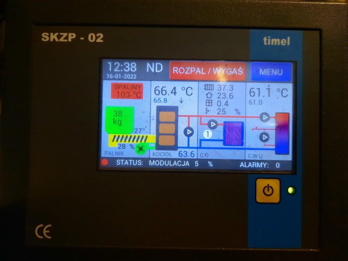

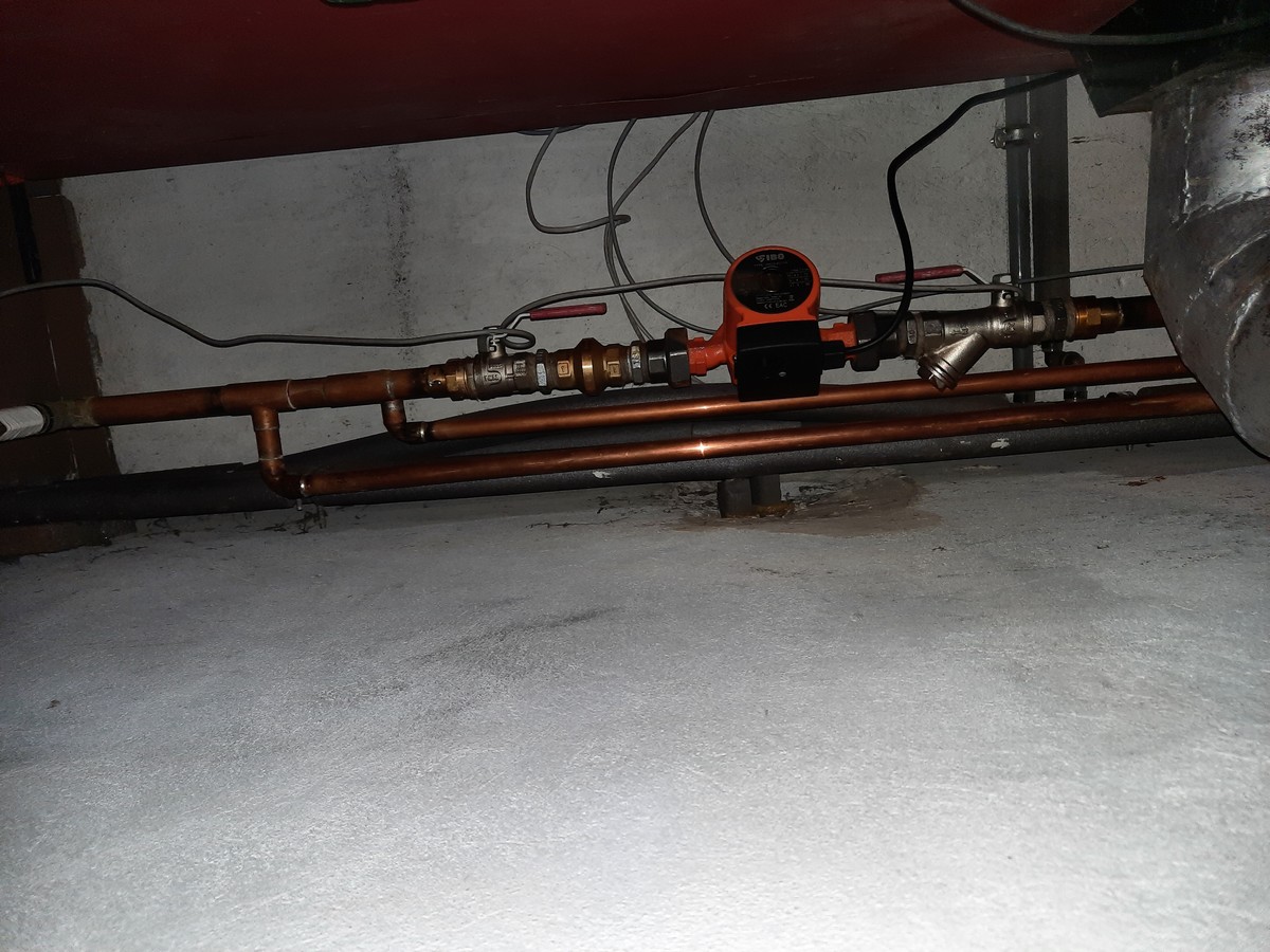

Jestem po przeróbkach.Pomoa kotłowa dołożona zajęło mi to cały dzień,ale wkońcu nie siedzę w tym na codzień. Ogólnie jestem zadowolony z efektu. Piec się uspokoił spalanie groszku zmalało.tempertura jest stabilna piec się już nieodstawia pracuje w ciągu i niema  już efektu spadku temperatury o 10-15 stopni.
Forumowicz 1mps dobrze mi to wytłumaczył i przynajmniem byłem zmuszony poznać swoją instalacje co.

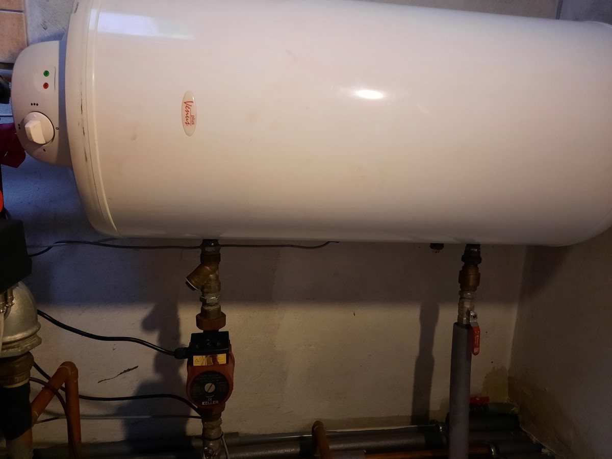

Nie przerobiłem tylko zasilania Cwu ale to zostawiam na ciepłe dni jak wygasze piec na chwilę obecną uważam że bojler 80L jest chyba przymały na 4 osobową rodzinę.
Ogólnie zapowietrza się się układa na tej pompie przypuszczam że to wtedy jak pompa cwu ruszą brak tego odpowietrznika na samej górze
Zdjęcia po przeróbkach powrót ma normalną temperature i zawór 4d otwarty w połowie do tego co było i jest ciepło w domu.20220116_124046.thumb.jpg.4c533bfba06fb8dfd5fc458e0c679675.jpg
20220116_124216.thumb.jpg.eff8c8e2fb373b1b3838d227688fb30f.jpgZastanawiam się czy jak bym zrobił cyrkulację tylko na sam bojler to czy niemiał bym więcej gorącej wody. Bojler na górze ma wyjście do cyrkulacji a dalej podłączył bym do wyjścia ciepłej wody z niego. Taki mały obieg bym zrobil
Mam również założona pompę kotłową zgodnie ze schematem prócz zaworu grzybowego do regulacji przepływu za pompa i zz . U mnie występuje coś takiego , że przy zwiększeniu biegu pompy kotlowej zwiększa się temperatura zasilania na instalacje CO co jest dziwne i nie mogę tego zrozumieć czy coś jest złe .
instalacja to zawór 4d na wyjściu pompa CO 25-6 chodzi w auto bo mam głowice i na powrocie 4d pompa 25-4 .
Roznica temperatur między zasilnie/powrót mam obecnie 5 st zasianie co 45 przy zwiększeniu biegu pompy kotlowej robi się na CO 48 a różnica powrotów 2-3st.
Dlaczego tak się dzieje czy to normalne , czy w moim przypadku kotłowa na 1 bieg i dołożenie tego dławika grzybowego ?

Super że działa jeszcze popraw sobie pompę... oś wirnika powinna być w poziomie bo zajedziesz łożyska 🙂 nie może napierać ciężarem ani na wirnik wody ani w przeciwną stronę.
Dodatkowo skrzyneczka elektryczna pompy nie może być pod korpusem pompy tylko z boku lub u góry silnika, gdy nie można tak zrobić to zakręć zawory i ampulem odkręć 4 śrubki ustaw prawidłowo i przykręć.
Pozdrawiam. YARO.
Ogólnie to zdjęcie się źle dodało powinno być w pionie tak że rury są z prawej strony. I zdjęcie bojlera też powinno być w pionie. Niewiem czemu tak się zrobiło.
Po co masz robić cyrkulację. Ustaw histerezę cwu na 1 i będziesz miał to samo.
Chodzi mi o to że niby bojler ma 80 l ale szybko się ciepła woda w nim kończy.wydaje mi się że przez to że czujnik temperatury jest w połowie bojlera to nagrzewa się on tylko częściowo i gdyby woda w nim krążyła to nagrzewałby się całkowicie do zadanej temperatury. Tak jak z piecem po instalacji pomy terze nagrzewa się całą woda w nim a nie tylko na górze. Co myślisz o moim wykonaniu pompy obiegowej?
Rozumiem o co ci chodzi ale z chwilą użycia wody napływa zimna i to mieszanie będzie miało skutek ujemny choć przyznaję że spadek temperatury bojlera może być wolniejszy. Po drugie czujnik w połowie pokazuje zadaną w wyższych partiach jest większa.  Można przełożyć czujnik na dół i praktycznie ciepłej wody będzie więcej. Można zmniejszyć histerezę jak pisałem wcześniej,ale podejrzewam że zużycie opału może wzrosnąć.
Wsumie nie pomyślałem o tym że podczas używania w danej chwili cyrkulacja niepotrzebnie by wychłodzała gorącą wodę. To by miało tylko sens gdyby na czas kompieli wyłączyć cyrkulacje. Pomysł do niczego. Chistereze i tak już ma na 2 stopnie. Przy normalny używaniu wody NP w kuchni lepiej jak piec częściej dogrzewa bojler wtedy mniejsze zużycie jest groszku.przynajmniej tak mi się wydaje. Może mi się uda to znajdę inne miejsce na czujnik temp. W bojlerze.
Bo rozumiem że bojler nagrzewa się tak jakby od połowy w górę?
Może nie do połowy ale jeżeli w połowie jest czujnik to wyłącza się kiedy na tym poziomie osiągnie temperaturę zadaną. Napływ wody zimnej jest od dołu wypływ od góry więc naturalne rozkład temperatury w poszczególnych strefach jest różny przy braku mieszania. Prawa fizyki nie oszukasz. Przykład masz na podstawie pieca z pompa na powrocie i bez. Problemem w przypadku bojlera jest poprostu mała pojemność. Bojler płaszczowy 140 l myślę że rozwiązał by te problemy.

Zdjęcie przypadkiem nie jest obrócone o 90 stopni?
Robiłem w pionie ale dodało w poziomie. Niewiem czemu. Pisałem wyżej że się tak zrobiło
