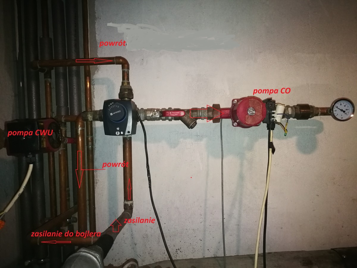

  5. Chodzi mi o to że niby bojler ma 80 l ale szybko się ciepła woda w nim kończy.wydaje mi się że przez to że czujnik temperatury jest w połowie bojlera to nagrzewa się on tylko częściowo i gdyby woda w nim krążyła to nagrzewałby się całkowicie do zadanej temperatury. Tak jak z piecem po instalacji pomy terze nagrzewa się całą woda w nim a nie tylko na górze. Co myślisz o moim wykonaniu pompy obiegowej?

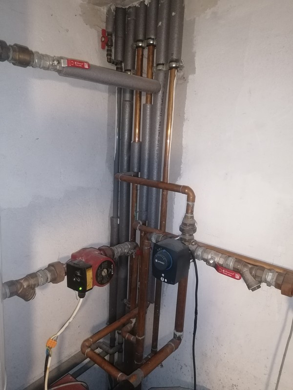

  7. Jestem po przeróbkach.Pomoa kotłowa dołożona zajęło mi to cały dzień,ale wkońcu nie siedzę w tym na codzień. Ogólnie jestem zadowolony z efektu. Piec się uspokoił spalanie groszku zmalało.tempertura jest stabilna piec się już nieodstawia pracuje w ciągu i niema już efektu spadku temperatury o 10-15 stopni. Forumowicz 1mps dobrze mi to wytłumaczył i przynajmniem byłem zmuszony poznać swoją instalacje co. Nie przerobiłem tylko zasilania Cwu ale to zostawiam na ciepłe dni jak wygasze piec na chwilę obecną uważam że bojler 80L jest chyba przymały na 4 osobową rodzinę. Ogólnie zapowietrza się się układa na tej pompie przypuszczam że to wtedy jak pompa cwu ruszą brak tego odpowietrznika na samej górze Zdjęcia po przeróbkach powrót ma normalną temperature i zawór 4d otwarty w połowie do tego co było i jest ciepło w domu. Zastanawiam się czy jak bym zrobił cyrkulację tylko na sam bojler to czy niemiał bym więcej gorącej wody. Bojler na górze ma wyjście do cyrkulacji a dalej podłączył bym do wyjścia ciepłej wody z niego. Taki mały obieg bym zrobil

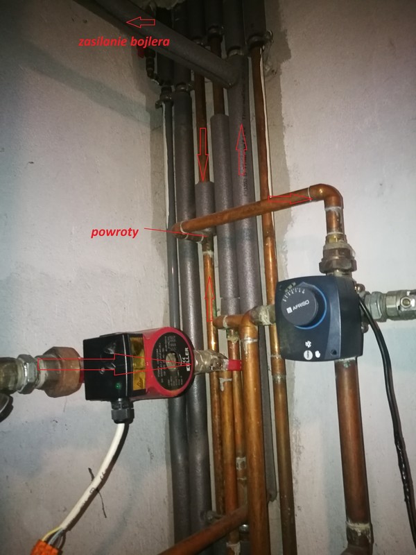

  8. To na zasilaniu dwu zrobię tak. Zawór z sitkiem pompa zawór zwrotny odpowietrznik bojler i na powrocie za bojlerem ostatni zawór. CWU miało być wyświetlacz mi wariuje bo potłuczony z tąd te błędy
  9. A zerknij na moje podłączenie CO tam jest jeden zawór zwykły i na końcu zwrotny dzięki temu można wymienić pompę bez spuszczania wody. A po twojej myśli są dwa zawory obok siebie przez co nie da się wyjąć pompy wrazie awari A nie ok źle zrozumiałe to akurat w mojej instalacji jest samo sitko a przed tym zawór zwykły wszystko się zgadza Ten odpowietrznik dam chyba przed zaworem wrazie jego wymiany. Czy może lepiej nie

  11. Tak jak piszesz.ta poniżej powrotu bojlera idzie z naczynia uzupełnia stan.pierwsze napełnienie robię przez zawór w piecu a potem naczynie samo sobie dobiera. Tak wygląda to podłączenie.przynajmniej tak się domyślam przynajmniej tyle samo rur mam.podczas prub dzisiejszych co jest co i gdzie idzie to prawie zagotowałem pięć ale wszystko działa
  12. Ustaliłem że rura co idzie na zasilanie bojlera idzie jeszcze dalej w sufit podejrzewam że idzie ona do naczynia a ta rura obok niej zupełnie z prawej to jest powrót z naczynia uzupełniający instalacje.naczynie ma dodatkowo podłączoną zimną wodę i samo sobie napełnia wyrazie potrzeby jak spłuczka,dodatkowo nadmiar wody wrazie gotowania się; idzie do kanalizacji.

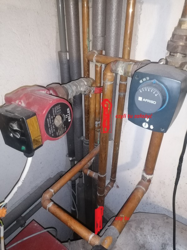

  13. wiem już o co chodzi ale ten sposób co jest u mnie też jest chyba dobry podłogówka i grzejniki zasila ta sama pompa co w każdym miejscu czyli w kuchni w jednej lazience i drugiej łazience są założone zawory rtl powrót z podłogówki to nie bardzo bo to jedynie z górnej łazienki by był to bez sensu troche wode dopuszczam przez kocioł a tylko ta rura o której piszemy jest chłodna wiec to pewnie jest od naczynia pytanie czy ją tak zostawić czy faktycznie przenieść w pierwszej kolejności na wyjściu z pieca. oczywiście najpierw sie upewnie na 100% że to od naczynia jest dziś damy spokój pózno jutro to sprawdzę i się coś wymyśli.
  14. podczas dopuszczania wody przelewa sie prosto do kanalizacji bo słysze jak leci. a co jeśli pompy będą wyłączone od bojlera i CO np wiosną będzie juz wyłączone zostanie tylko bojler ale pompa załączy sie tylko raz na jakis czas. to wtedy napewno pujdzie do naczynia ciepło
  15. jakoś to sprawdze co to za rura jeszcze nie wiem jak. a jak tą z naczynia dam na zasilaniu przed mieszaczem to gorąca woda grawitacyjnie przecież tam będzie szła to dobrze?

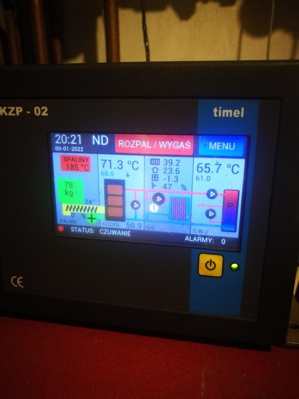

  20. Ten wyżej to z bojlera ma pewnie z 60 stopni w tej chwili zaraz za zaworem rura pewnie ma koło 40 a ten dodatkowy powrót co idzie z góry i wpięty jest niżej to niewiem ale pewnie ma z 50 stopni tak namoje dotknięcie ręką.sterownik pokazuje teraz tak po prawie 4 godzinach modulacji i wspomaganiem bojlera spada do 45 i rośnie tyle ile trochę zależy od histerezy ale dobija do 55 bo wiadomo że pompa tylko na chwilę się włącza Tak pompa na powrocie bojlera. I pewnie przez to mam odgłosy jakby się zapowietrzało po załączeniu pompy Róra powrotną z góry wczoraj była chłodna ale może akurat zawór się przymknął na ogrzewanie bo pewnie było nagrzane w domu Róra powrotną z góry wczoraj była chłodna ale może akurat zawór się przymknął na ogrzewanie bo pewnie było nagrzane w domu Tak jest bez wspomagania bojlera. Pewnie jeszcze trochę spadnie powrót

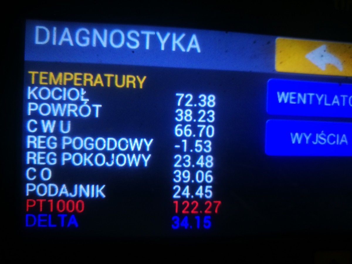

  22. Na tą chwilę zawór mam ustawiony max 50% pompa od bojlera ma dodatkową wtyczkę na CO2 i zrobiłem z niej dodatkową pompę obiegową powrót ustawiony na 45stopni ale to dodatkowo podgrzewa bojler.bez tej pompy powrót około 30-35stopni. Przy włączonej ochronie powrotu w domu zimno
  23. A co jeśli zawór będzie akórat grzał mocno co wtedy na powrót będzie zamknięty w jakimś stopniu. Na tej róże z zaworu spotykają się jeszcze inne róry powrotne. Niema żadnego schematu tej instalacji sam dobrze niewiem co gdzie idzie.myślałem że będę musiał na róże z góry pieca przed zaworem wstawić trójnik i dorobić nowy obieg prosto na dół na powrót
