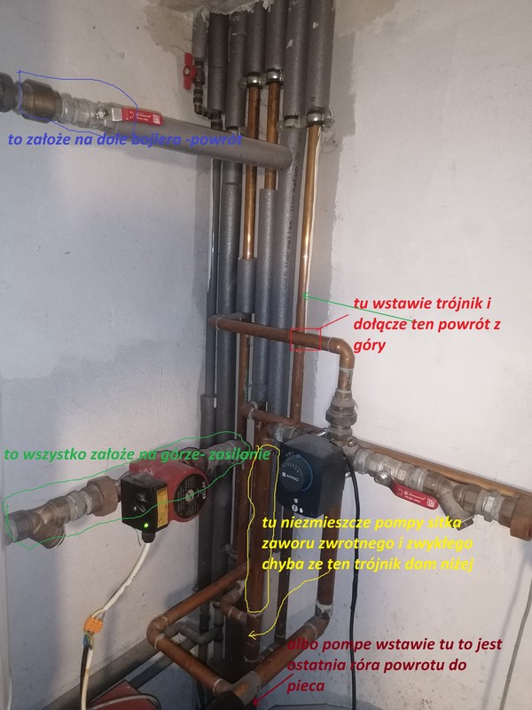

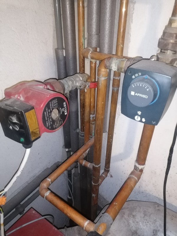

686176513_img_20220109_165809(1).thumb.jpg.51dfadf41bdfb671b5e37d2a006dee0e.jpgimg_20220109_165853.thumb.jpg.4d11a74061f1395ccb361813539856b9.jpgimg_20220109_160742.thumb.jpg.8f14dcb407b2521c9edd09f64e147e9c.jpgimg_20220109_160400.thumb.jpg.38e16dd168818e5f1cde9bbe289078b7.jpgWitam w którym miejscu zamontować pompę która będzie grzała powrót.kombinuje od początku sezonu jak to ustawić. A że kupiliśmy ten dom w zeszły roku więc jest to moja pierwsza zima. Poprzedni właściciele trochę wiekowi spalali 4-5 ton groszku. Ja po zmianie sterownika na skzp2 i dołożenie siłownika na zawór 4d zszedłem do 1.5 tony narazie. Męczy mnie to że przy wchodzeniu w modulację temperatura na kotle potrafi nieraz spaść o 10-15stopni i dopiero bardzo powoli rośnie. Jeśli w tym momencie załączy się pompa od bojlera to pięć znacznie lepiej osiąga temp. Jeśli zawór 4d akurat jest bardziej otwarty na powrót to też jest lepiej ale gdy jest w trakcie grzania co to są problemy. Temperaturę od jakiegoś czasu trzymam na 65 stopni gdzie i tak dobija do 70ponad w czuwaniu. Parametry modulacji, temperatur, mieszacza, spalin testowane na różne sposoby żeby się lepiej rozpalało myślę że jest brak pompy obiegowej

Pompa na rurze powrotnej z zaworu czterodrogowego do pieca.

A co jeśli zawór będzie akórat grzał mocno co wtedy na powrót będzie zamknięty w jakimś stopniu. Na tej róże z zaworu spotykają się jeszcze inne róry powrotne. Niema żadnego schematu tej instalacji sam dobrze niewiem co gdzie idzie.myślałem że będę musiał na róże z góry pieca przed zaworem wstawić trójnik i dorobić nowy obieg prosto na dół na powrót
Zawór będzie grzał tyle i ustawisz na sterowniku a tej temperatury będzie pilnował siłownik. Zresztą to wszystko już jest. Po założeniu  pompy kotłowej zawór będzie się otwierał max 40 % a teraz pewnie otwiera się 70-80 %. Wszystkie powroty powinny przechodzić przez zawór oprócz powrotu z bojlera.

Pompa na odcinku od kolanka zaworu do pierwszego połączenia bocznego pierwsze zdjęcie. Po złożeniu pompy wszystkie te problemy znikną.
Czyli na górze jak zaznaczyłemimg_20220109_165809.thumb.jpg.a1de1aa1ad2c5909f1f7cc300596a5b9.jpg

Tak na górze, tylko nie wiem co za 2 powroty niżej na tej rurze, zakładam że jeden z bojlera a drugi ? Z bojlera będzie zawsze ciepły natomiast tej drugi jeżeli jest z innej nitki powrót z grzejnika lub z podłogówki będzie zimny i będzie zakłócał pracę kotła.
Acha ale ten pierwszy to idzie od tej czerwonej pompy, czyżby to było grzanie powrotu tzw pompa przewałowa ? Sprawdź skład wychodzi.
Teraz widzę, to jest powrót z bojlera, czyli pompą cwu jest założona nie na zasilaniu bojlera a na jego powrocie do rzęs rozumiem ?
Ten wyżej to z bojlera ma pewnie z 60 stopni w tej chwili zaraz za zaworem rura pewnie ma koło 40 a ten dodatkowy powrót co idzie z góry i wpięty jest niżej to niewiem ale pewnie ma z 50 stopni takIMG_20220109_202325.thumb.jpg.de0b1055effac3828dc68ec18b8fb433.jpg namoje dotknięcie ręką.sterownik pokazuje teraz tak po prawie 4 godzinach modulacji i wspomaganiem bojlera spada do 45 i rośnie tyle ile trochę zależy od histerezy ale dobija do 55 bo wiadomo że pompa tylko na chwilę się włącza
Tak pompa na powrocie bojlera. I pewnie przez to mam odgłosy jakby się zapowietrzało po załączeniu pompy

Odnośnie tego sterownika nic nie pomogę. Powiem tylko że pompa na powrocie rozwiąże te problemy o których piszesz, różnica temperatur zasilania i powrotu będzie się kształtować w przedziale 3-10 stopni praca pieca będzie bardzo stabilna. Widzę że jest sterownik pokojowy. Zwróć uwagę zawor otwarty 47%  aby uzyskać temperaturę 39 na grzejniki . Powinno być jak pisałem wcześniej. Tak dla zobrazowania u mnie. To jest pokojowy.
Czyli podsumowując , założyć pompę na powrocie we wskazanym miejscu, przełączyć pompę cwu na zasilanie, dolny powrót przełożyć do rury powrotu przed zaworem 4 drogowym. Chyba się z tym zgadzasz ?

Osobiście używam wilo janos pico (wszystkie) ale one są drogie, ważne aby elektroniczna- kotłowa pracuje cały czas, wystarczy 1-4. Zawory zwrotne przed każdą pompą patrząc z kierunkiem przepływu. Widziałem pompy Hella wita ok 350 złotych hurtownia chyba Rybnik ale tu wybór jest dość spory. Tak zawór z sitkiem pompa zawór zwrotny i zawór zwykły, taka kolejność.

Pompa zawór sitko i zawór zwrotny potrzebuje 50 cm ja do tego trójnika od powrotu bojlera mam tylko 30 cm będę musiał obniżyć powrót bojlera albo się wpiąć poniżej tego trójnika na ostatniej prostej do pieca. Pewnie sam będę grzebał. Zastanawia mnie tylko ta róra powrót z góry co idzie była gorąca teraz jest chłodna a grzeje cały czas tak samo
Już wiem czemu jak się włącza bojler to zamiast iść woda w pięć to też cofa się w ten powrót co idzie do góry mowa o tym powrocie co idzie pod powrotem bojlera
No zgadza się dlatego zawory zwrotne, ale musisz ustalić skąd ta dolna rura biegnie. Do przełożenia tak jak pisałem wcześniej jeżeli to jest powrót z obiegu grzewczego. Nie wiem jaka instalacja czy obieg zamknięty czy otwarty. Jeżeli otwarty może ktoś miał pomysł stamtąd poprowadzić do naczynia wyrównawczego ?

Jeszcze inaczej tam gdzie zaznaczyłem na żółto pompa musi być a powrót z bojlera dam niżej róre z naczynia też dam niżej i dodatkowo na nie muszę założyć zawór zwrotny żeby pompa obiegowa nietłoczyła tam gorącej wody
Trójnik na dół a pompa tam jak zaznaczone na żółto. I teraz ta rura od naczynia wyrównawczego jeżeli tak jest faktycznie powinna być prawidłowo zamontowana bezpośrednio z wyjścia kotła patrz 1 schemat który wysłałem, więc to miejsce na czerwono nie jest odpowiednie. Chyba że to jest powrót z obiegu grzewczego to tak. Więc najpierw musisz ustalić to na 100 %
