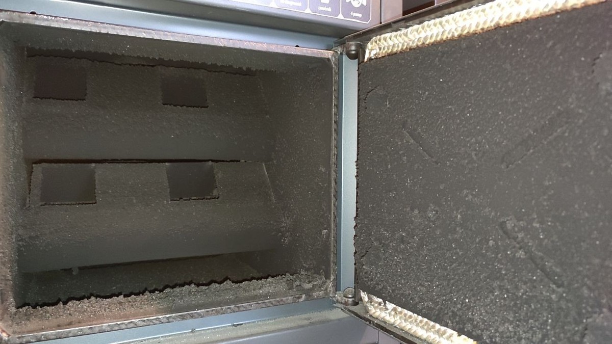

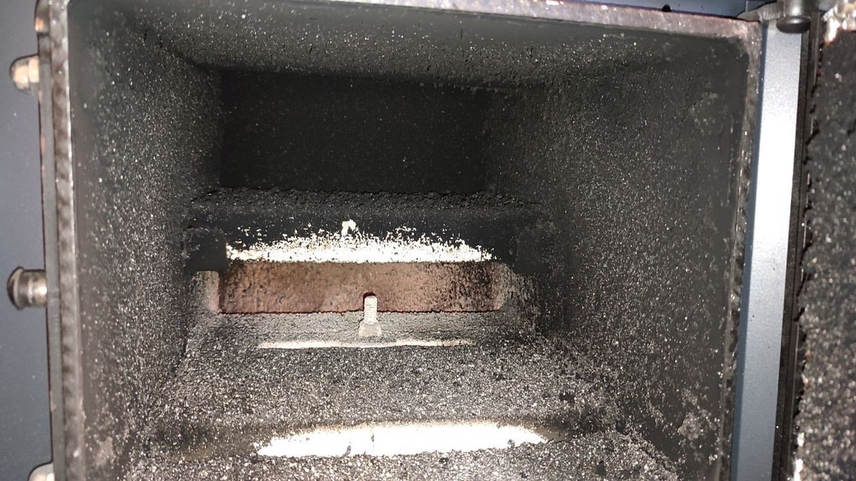

Dwa tygodnie temu wymieniłem stary kocioł z podajnikiem tłokowym na nowy kocioł i próbuje go jak najlepiej ustawić do pracy. Główny problem to nadmierne osadzanie się sadzy wewnątrz kotła.
Obecne ustawienia:
czas podawania: 5 sekund
czas przerwy: 50 sekund
nadmuch: 19-20 % (wentylator WPA 06 bez przysłony)
Sterownik to Tech 480k
węgiel:  Ekogroszek LEW marki Sobianek
Wiem o tym, że w przypadku pojawienia się sadzy należy zwiększyć nadmuch ( sadza = niecałkowite spalanie) ale po zwiększeniu nadmuchu zaczynają się pojawiać spieki żużlowe  dość sporej wielkości .
W załączeniu widok komory pieca 4 dni po czyszczeniu. .
Czy możecie koledzy coś podpowiedzieć w sprawie rozwiązania problemu ?
Bez PID to raczej będzie norma, chociaż z różnymi węglami różnie bywa. Na etapie zakupu trzeba było pomyśleć o sterowniku z PID.

To już masz pierwsza potencjalną przyczynę niepełnego procesu spalania, drugą mogą być niestabilne przepływy w instalacji, kocioł przyspiesza/hamuję, trzecią tak jak kolega wyżej wspomniał sterowanie
W międzyczasie dodałem informację o napowietrzeniu kotłowni, tak więc pierwszą opcję jak na razie wykluczam. Na razie chciałbym się skupić na sterowaniu kotłem bo to jest najłatwiejsze. Jak nie będzie efektów to będę "walczyć" dalej.

Faktycznie mam podobny kocioł, palnik ekoenergia, sterownik TECH z PID. Z mojego doświadczenia pracy sterownika w dwustanie wynika jedno NIGDY WIĘCEJ, jak byś nie ustawił smoła w piecu. Palę w PID wszystko dopalone, szaro albo raczej jasno szaro na półkach. Więc co do ustawień raczej się nie podejmuje bo to jak trafić szóstkę w totka. A swoją drogą zastanawiające kotły 5 klasa i nagle wszyscy praktycznie producenci montują podstawowe sterowniki bez trybu automatycznego (PID), miało być mniej sadzy jest więcej, wie ktoś i co chodzi ?
