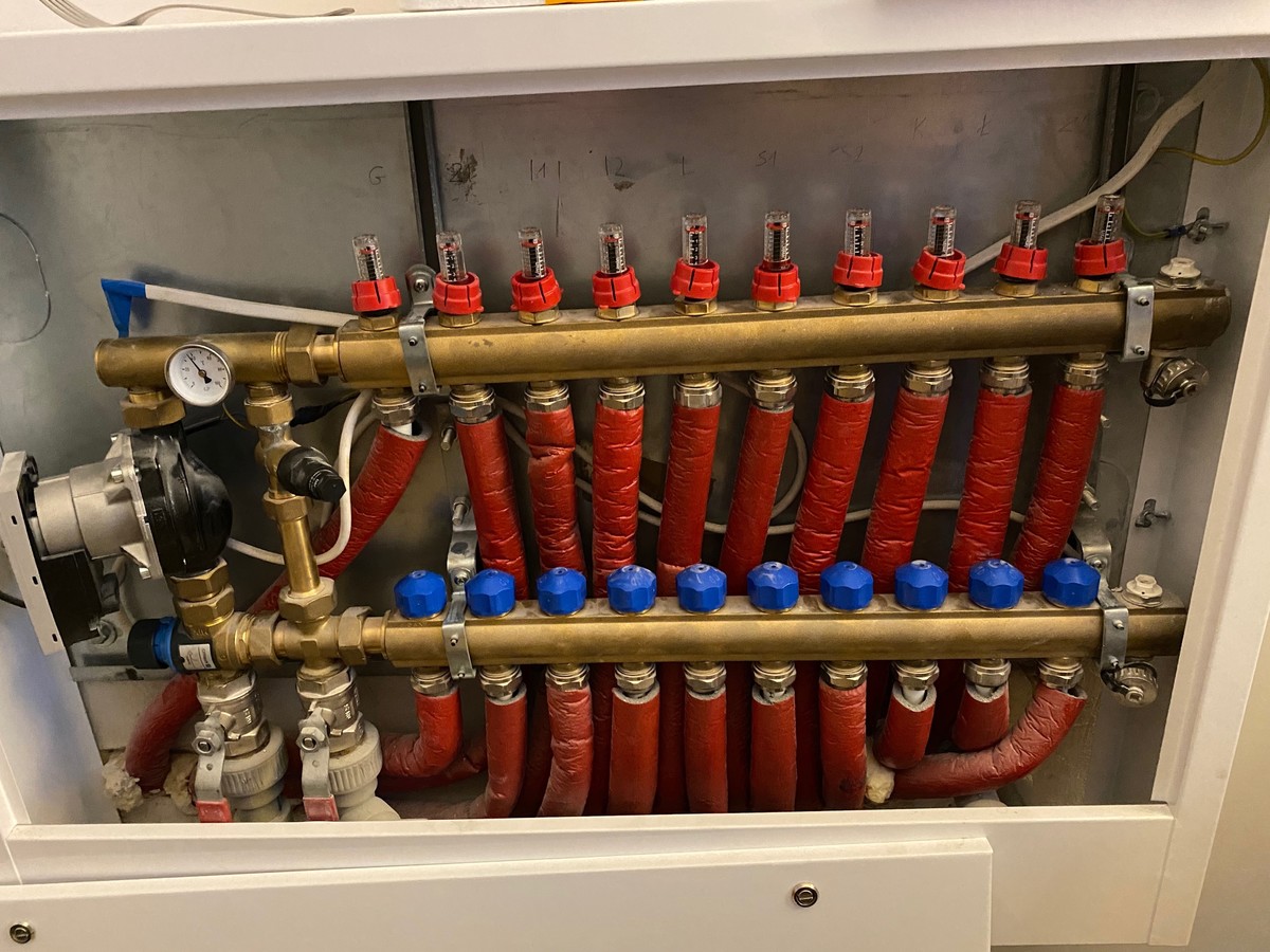

Witam. Mam problem z podłogówka. W zeszłym roku normalnie grzała. W tym roku praktycznie zero. Przepływ pokazuje 0, pompa chodzi przy rozdzielaczu. Widać, jak skręcam zaworem że rotametry poruszają się ale później pokazują 0. Jaki może być problem?
Dodam że nie mam zainstalowanych automatycznych odpowietrzników.

Za mało informacji: jaki mieszacz? Pompowy czy z 3D? Zdjęcia zapodaj. A na początek sprawdż filtr przed pompą jeśli tam jest.
Dołączam zdjęcia. Zamontowałem automatyczne odpowietrzacze.
Pompa Wilo
Edytowane przez Namape

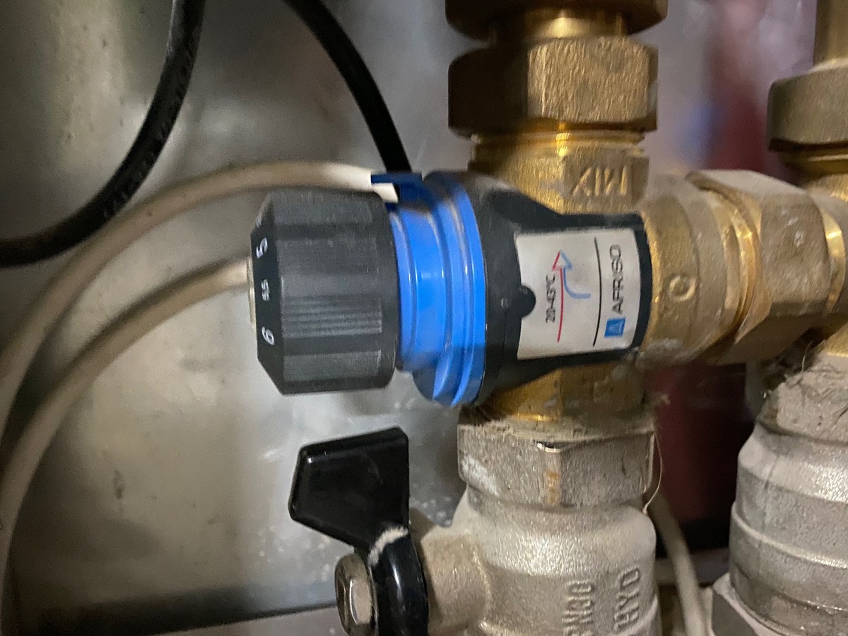

Niebieskie kapturki oczywiście odkręcone? Zawór na nakładkę przy pompie do zakręcenia. Zawór 3D z GZ 1" -czyli prawdopodobnie DN20 - może być za mały dla 12 pętli. Jaki kvs? Jaka średnica rur zasilających rozdzielacz?
Niebieskie kapturki odkręcone. Rury doprowadzające chyba 1'' ale tu się upewnię. O jakim zaworze przy pompie mówisz? Kvs skąd mogę wziąć?
Zapomniałem dodać. Instalacja ta jest na poddaszu. Na parterze jest wszystko ok.

Zakręć zawory na instalacji na dole i sprawdż, czy się poprawi na poddaszu.
Edytowane przez gmaj22
Zrobiłem narazie tak.
Zakręciłem wszystkie "niebieskie kapturki" i zostawiłem jeden. Na rotametr się ruszył i pokazał 1.
Kvs będzie na zaworze Afriso?
Kvs będzie na zaworze Rury nie są 1" lecz PP(zgrzewane) tego typu rur nie podaje się w calach Pewnie PP fi 32

Niestety nie mogę zobaczyć Kvs. Wrzuce zdjęcia zaworu i pompy
😔😔 To co teraz mogę zrobić z tym?
I czy dużo będzie przerabiania? Dam radę samemu to zrobić?
Rury chyba PP 32
A dam radę sam to zrobić?
Chyba jestem w d.... Bo tam jest gwint 3/4" a z większym kvs to min gwint 1". Więc dużo bym musiał zmieniać 😔
Ciężko bedzie.Po pierwsze pasuje aby nowy zawór miał bardzo zbliżone wymiary.Na pewno trzeba zdemontować pompę na półśrubunkach.Musisz umieć podwijać konopie.Kolejny "problem" układ się zapowietrzy,trzebo później odpowietrzyć.
Sam zawór 3D będzie ciężko wykrecić z zaworu kulowego bo mało miejsca i belka bedzie "trzymać"
Ehhh, a jest szansa polecić jakiś zawór z większym kvs?
Jedno mnie zastanawia. Zawór kulowy mam chyba 1" ale zawór 3D mam taki ATM 361 i chyba jest 3/4". Czy się mylę?
