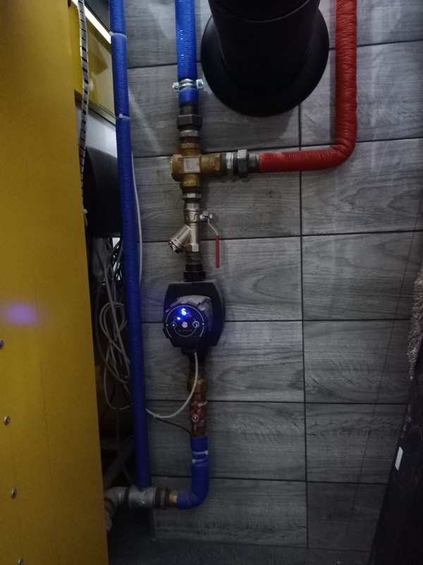

Jako kolejna osoba, zgłaszam swój problem z bardzo dużym spalaniem mojego kotła Krzaczek SKP BIO Pellet Max 24kW Sterownik  ecoMax920p1 KR .
Na dobę mój kocioł pali 5-6 worków pelletu.
Układ zbudowany jest w oparciu o zawór 3 drożny.
Kocioł zamontowany w nowym domu, bardzo dobrze ocieplonym.
Jak zauważyłem sporym problemem jest cięgle włączająca się ochroną powrotu.
Tzn. posiadam termostat pokojowy ustawiony na 23 st. Po osiągnięciu zadanej temperatury sterownik wyłącza pompę podłogowki w związku czym piec się dogrzewa do 75 stopni i przechodzi w postój. Problem zaczyna się gdy żądaną w pokoju temperatura spadnie, i kocioł musi ponownie grzać pomieszczenia. Po rozpaleniu cały czas jest ochrona powrotu przez co kocioł na podłogówke zamiast zadanych 40 st. Podaje ledwo 20 st. Zanim kocioł się dojrzeje i zacznie podawać żądaną temperaturę na podłogówke mija 3 godziny. W tym czasie w pokojach temperatury spadnie jeszcze 1-2 stopnie. Więc do ponownego osiągnięcia zadanych w termostacie 23 stopni od momentu uruchomienia kotła moja 6-7 godzin. W tym czasie kocioł pracuje na pełną moc spalając worek peletu na 2 godziny .
Jedynym pocieszeniem.jest to że później temperatura w pomieszczeniach utrzymuje się przez kilka godzin. Nie mniej nie zmienia to faktu , że w ciągu doby piec pracuje ok 12 godzin...
Czy ktoś jest w stanie pomóc mi rozwiązać problem. Co zmienić w sterowniki, a może trzeba poprawić coś w instalacji.
W załączeniu zdjęcia instalacjiIMG20211210210931.thumb.jpg.ef2fc77b9feb381161031ec8bb9e89ae.jpg

Na podlogowke nie wyłączać pompy od termostatu. Przy obecnej temperaturze na podłogę dać 29-30 stopni. Nowy dom musi się pozbyć wilgoci technologicznej.
Które to będzie ustawienie ? W ustawieniach mieszacza -> wyłącz pompę od termostat -> nie ?
To powinno być to. Podłoga niech chodzi cały czas. Masz kaloryfery?
Sama podlogówka, bez kaloryferów.
Moc też obniżyć, czy na razie tylko dać, aby nie wyłączało pompy od podlogowki ?

Co do prowadzenia podlogowki, to jak ja wyłączasz od termostatu, to tak jakbyś codziennie uruchamiał CO na początku sezonu. Ustaw kocioł na 60 stopni, powrót powinien być ok.45-50 stopni. Tak przynajmniej przy stałej pracy jest u mnie.

Dzięki za porady , spalanie znacznie spadło przez obniżenie temperatury kotła i pozostawienie włączonej pompy termostatu, w pomieszczeniach cały czas jednakowa temperatura.
Jest jeden mankament tego wszystkiego. Mianowicie kocioł bardzo często się rozpala. Dosłownie co 1,5 godziny rozpala za na 40 minut aż przebije żądaną temperaturę i się wygasza.
Da się jeszcze jakoś temu zapobiec? Próbowałem zwiększyć histerezę ale to daje w zasadzie dodatkowe 20 minut . W ciągu ostatniej doby kocioł rozpalił się 13 razy
Temperatura zadana kotła 70
Temperatura ogrzewania podłogowego 30
Histereza kotła 15
Ja bym zwiększył histerezę. 13 rozpaleń to nie najgorzej. Nie mogę znaleźć nigdzie, jaką pojemność wodną ma Twój kocioł. Mój ma 75 litrów, ustawiłem mieszacze tak, żeby podłoga chodziła cały czas, na kaloryfery obniżam temperaturę od termostatu. Moce mam 16/8/4 kW i histerezy 10 i 5. Temperatura zadana 22.2 z histerezą 0.2 i od wczoraj pracuje non stop. Przy innych histerezach rozpalał mi się 18-19 razy na dobę. Spalanie podobne...
