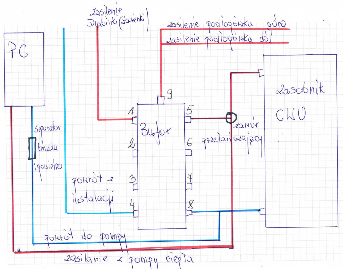

podłaczenie bufora do starej instalacji
Dzień dobry mam pompę ciepła podłączona pod bufor 200 l a z bufora podłączenie do starej instalacji po kotle na ekogroszek,podłogówka + 2 grzejniki drabinki ,czy takie podłączenie jest dobre czy lepiej zmienić podejścia np ;
1-zasilanie podłogówki dół
2-pusto
3-pusto
4-powrót z instalacji
5-zasilanie podłogówka góra
6-zasilanie bufora od strony pompy ciepła
7-grzałka 3 kw
8-powrót do pompy ciepła
9-zasilanie grzejniki drabinki

Schemat typowy i bardzo popularny. Pompa jest P/P czy P/W?
Przeczytaj najpierw np. TU
