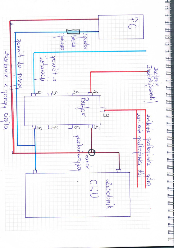

podlaczenie instalacji do bufora z pompa ciepła
Dzień dobry mam pompę ciepła 12 kw ,bufor-200 l,zasobnik cwu 300 l,instalacja podłogówka 2 obiegi dół i góra ,każdy obieg na swojej pompie ,zawór 3 drogowy z siłownikiem na każdy obieg ,instalacja została mi po starym piecu,stara instalacje wpiąłem do bufora,czy ten sposób wpięcia jest prawidłowy,czy lepiej zmienic podejscia w buforze np;
1-zasilanie grzejników drabinek w łazienkach-zamienic na zasilanie podłogówki dół
4-powrót z instalacji
5-zasilanie od strony pompy ciepła-zamienic na zasilanie podłogówki góra
7-grzałka
8-powrót do pompy ciepła
9-zasialnie podłogówki dwa obiegi-zamienic na zasilanie grzejników drabinek w łazienkach
