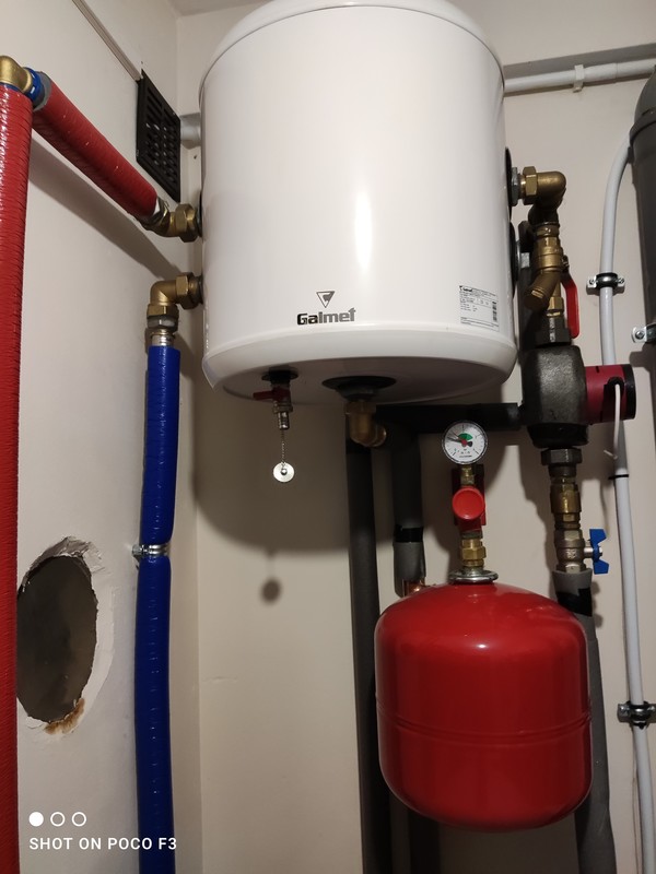

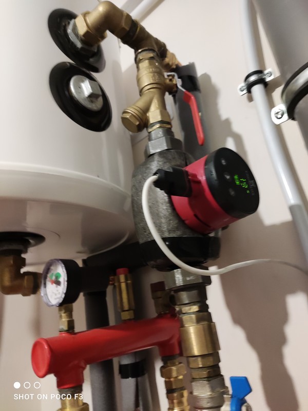

  1. Zgadza się,na samej górze jest odpowietrznik zamontowany,a spustowy to ten z zaworem na samym dole obok podłaczonego powrotu.Mam rozumieć że obecnie podłaczony powrót jest w nieprawidłowym miejscu?
  2. Nie rozumię, wyjście zasilania na CO jest podłączone z górnego złącza,tylko że jest rozdzielone na podłógówkę i grzejniki. Może lepiej by było podłogówkę podłączyć osobno na to niżej wyjście,podłogówka nie potrzebuje wyższej temperatury.
  3. Moje pytanie czy obecne podłączenie bufora jest prawidłowe? -/lewa strona bufora na zdjęciu/, zdaje mi się że powrót do pompy ciepła powinien być w najniższym punkcie ,tam gdzie podłączono mi powroty z grzejników i podłogówki-spód bufora. Również podłączono do jednego zasilania grzejniki i podłógówkę-rozdzielono na dwa obiegi.A chyba można było podłączyć zasilanie podłógówki do niższego wyjścia a nie zakorkowanie jego-na zdjęciu z prawej strony bufora.
