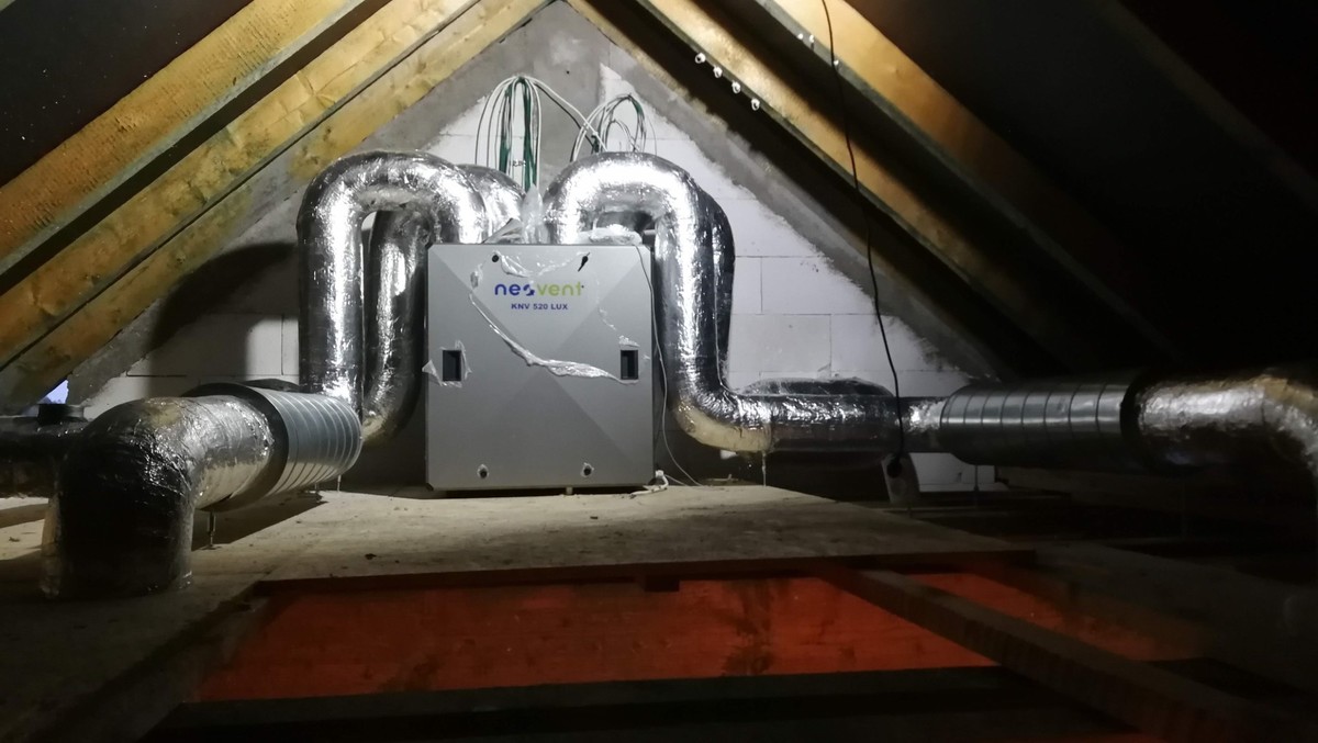

Centrala jest tak zainstalowana:
Wszystkie rury na piętrze oraz czerpnia i wyrzutnia są zaizolowane wełną.
Uruchomiłem centralę  kilka dni temu aby wykorzystać ją do nagrzania domu (wtedy jeszcze ogrzewanie podłogowe nie działało) oraz aby wydmuchać wilgoć z domu.
Kilka dni temu pojawiła się plama na ścianie pod centralą.

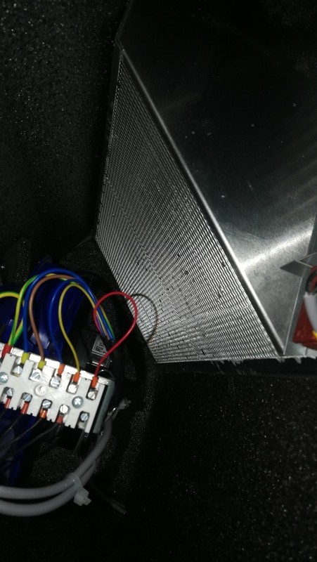

Po otwarciu centrali kapało z wymiennika po stronie czerpni:
Odpływ jest do kanalizacji, bez syfonu. Układ odprowadzania skroplin jest tylko po prawej stronie centrali (wydmuch na dom i zewnątrz). Pod stroną czerpni i wyciągu z domu nie ma miejsca na tacę.

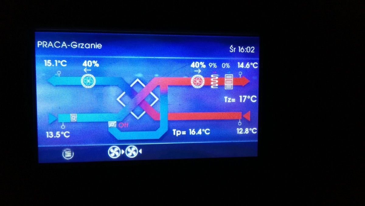

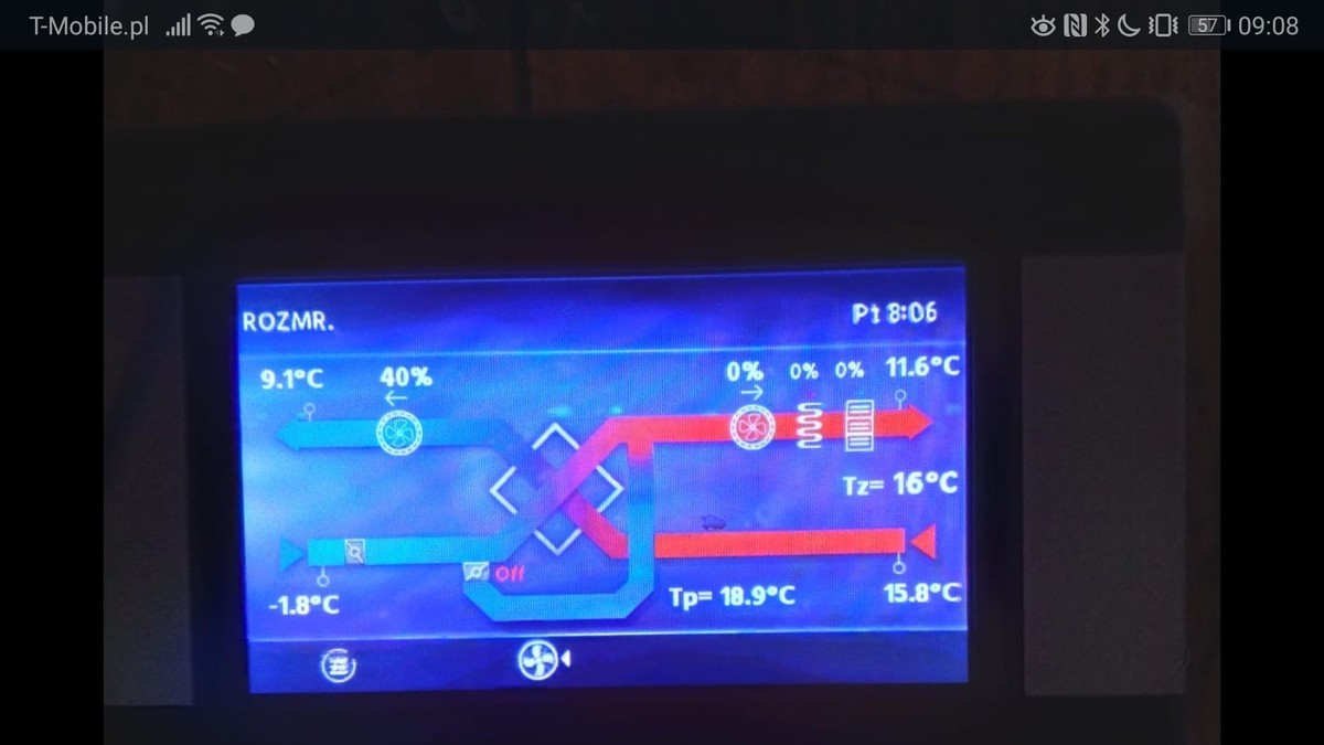

Zauważyłem że po aktualizacji. Gdy uruchamiałem centralę temperatura była około 15'C (październik), temperatury wyglądały tak:

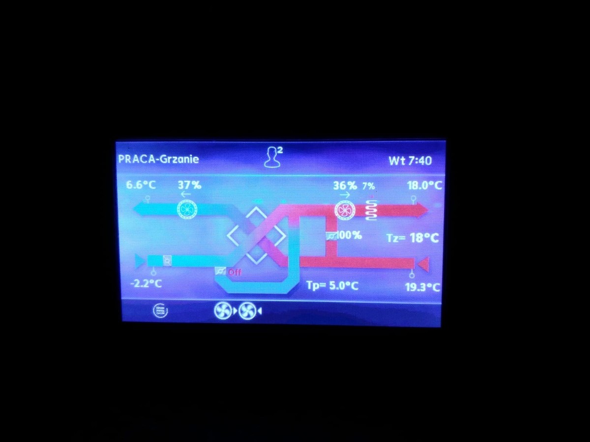

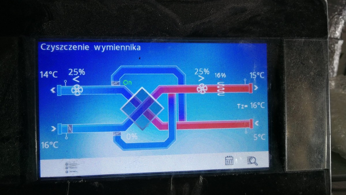

Ciekawostką jest jak wygląda to po aktualizacji:
Temperatura wyciągana z domu na panelu jest 5'C gdzie dziś, jak robiłem zdjęcie, temperatura była w domu była ok 16'C.
Czy aktualizacja sterownika / panelu od innej centrali może powodować inną prace centrali która powoduje skraplanie?? Ew czy stan obecny domy (nagrzewanie, wilgoć) powoduje że jest to zjawisko normalne?

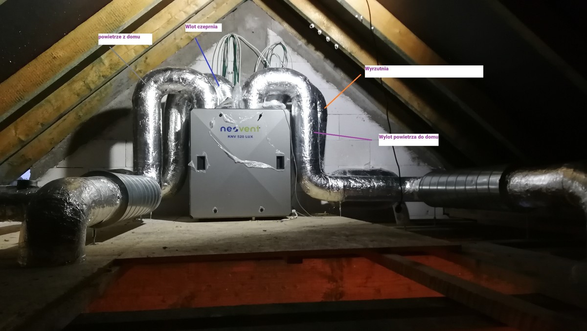

Wywiew z nawiewem nie jest zamieniony?
Patrząc na zdjęcie ostatnie ze sterownika na to wygląda  że jednak zamienione
Dodatkowo odpływ bez syfonu ? Serio to aż taki problem zrobić?
Kolejny zarzut do montażu - jest miejsce od góry dlaczego nie podnieśli centrali do góry na podkładkach z gumy? Wentylacja by była od doły i można by zajrzeć czy nie dzieje się nic złego.
Kolega musi najpierw ogarnąć, gdzie jaka rura idzie (instrukcja w łapy). Na moje to ktoś tam zupełnie rury pozamieniał.

Pierwsze od zdejmowanej płyty to nawiew i wywiew z domu, a z tyłu są do czerpni i wyrzutni.

wlot/wylot czerpnia/wyrzutnia.
Sprawdź dokładnie, bo niemal jestem pewien, że ktoś coś  ***
Zdejmij klapę, odpal reku i sprawdź, z której wieje, z której zasysa (uważaj na palce 👍)
Gdzie jest zimne powietrze z dworu, gdzie ciepłe wyrzucane z domu.
PS Jakiejś instrukcji instalatora poszukaj, może ktoś źle naklejki przykleił (idzie dojść do tego jak to ma być podłączone bez naklejek)

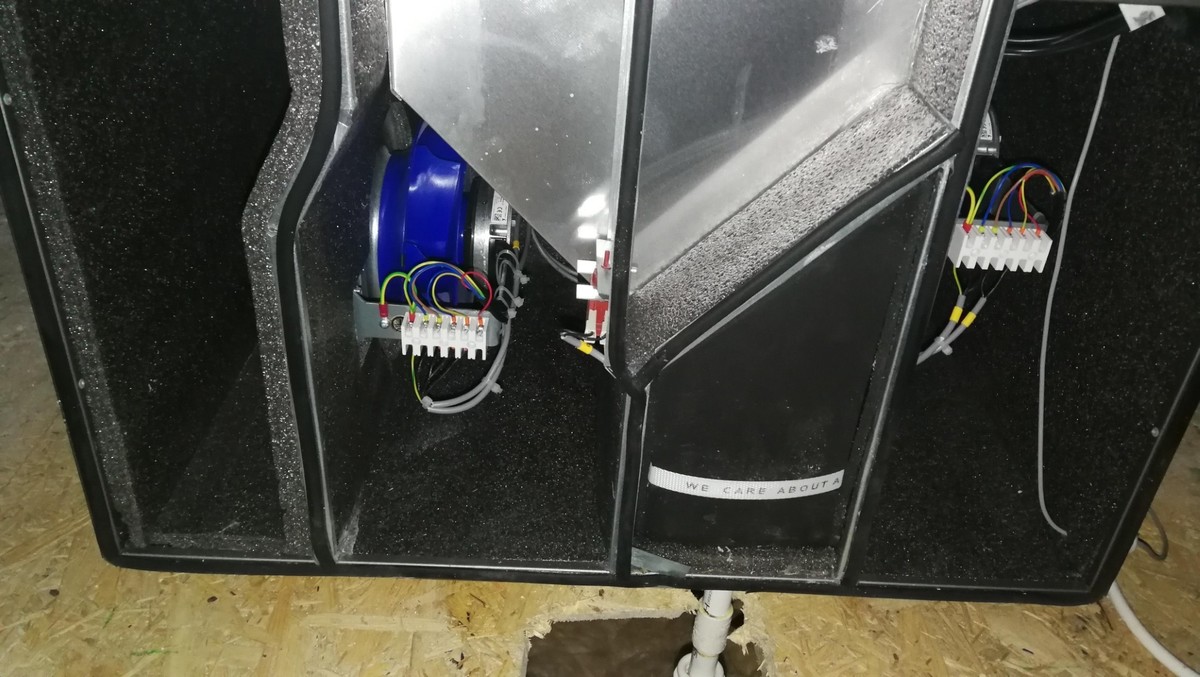

Licząc od lewej 1-3 2-4
Gdzie są filtry to ułatwi którędy przepływać powinno
Przed tym jak ja powietrze wejdzie na wymiennik powinien być filtr. Szukaj tym tropem na początku.
No to mam tak:
1 - wlot powietrza z domu
2 - wlot powietrza z czerpni
3 - wylot powietrza na dom
4 - wylot powietrza do wyrzutni

Moim zdaniem jest źle nawet ze względu na wymiennik zobacz jak przelatuje powietrze spacer.png
Najgorsze że producent nie umieszcza czytelnego schematu - wstyd.
I już wiadomo - 1 wlot z domu idzie przez wentylator od dołu wymiennika gdzie niema tacki i stąd skropliny

No to masz na oko spieprzone. Rozumiem, że ktoś Ci to robił, zadzwoń, zareklamuj, niech poprawi. Chyba, że chcesz sam to ogarnąć, to skorzystaj ze schematu kolegi. Szczerze mówiąc nie chce mi się analizować rozkładu rur, przepraszam.
Wklej jak chcesz więcej fotek ze środka. Wyciągnij wymiennik i wklej jeszcze raz.
Albo bardziej 1  i 2
Bo wyjściowe powietrze powinno iść przez wymiennik z tacką
2 wywiew, 4 wyrzutnia?
1 czerpnia 3 nawiew?

Na moje oko zamienione 1-2
patrząc na wentylatory kierunek dwóch obiegów jest 1->3 i 2->4 teraz tylko sprawdź z pomieszczenia na dwór i z dworu do pomieszczenia

Skłaniam się ku stwierdzeniu, że zamienione jest powietrze z czerpni z powietrzem wyciąganym z domu.  Obecnie powietrze z domu wpada w przestrzeń w centrali gdzie jest wentylator.
Nawet na panelu jest pokazane że powietrze z czerpni wchodzi nie na wentylator.
***** *** nie możesz zamienić tych rur, tylko czekasz na nie wiadomo co?  Przecież jak to zrobisz źle, to nie wybuchnie!
Zamieniłem wczoraj rury 1 z 2. Czyli teraz jest tak jak napisał Szakallo i przypuszczał o6483256
Tak było przed zmianą
IMG_20211204_141921.thumb.jpg.a4dbe9665fb534af025bacab4a536ccd.jpg.4bff792b332df9d10dd92aeacb9199d3.jpg
A tak po zmianie rur 1 z 2:
Pozostaje teraz obserwować czy nie pojawiają się jakieś kolejne wycieki.
Zauważyłem że teraz bypass zaczął działać, dodatkowo czasem pojawia się tryb obniżonej wydajności i działa tylko wentylator do wyrzutni. Dam znać jak sytuacja z wodą

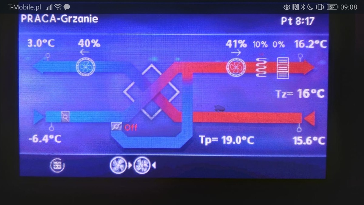

Wszystkiego dobrego na Nowy Rok :)Tak wygląda na dzień dzisiejszy:
Screenshot_20220107_090838_com.whatsapp.thumb.jpg.c6105ce8d158da9bd78175899eaa22a0.jpg
Oraz po chwili:
Screenshot_20220107_090821_com.whatsapp.thumb.jpg.0addb35bc0e6da04af259b49cab783a9.jpg
Rozumiem, że jest to normalne działanie wentylacji?
Jest to moja pierwsza wentylacja mechaniczna, proszę o wyrozumiałość 🙂
