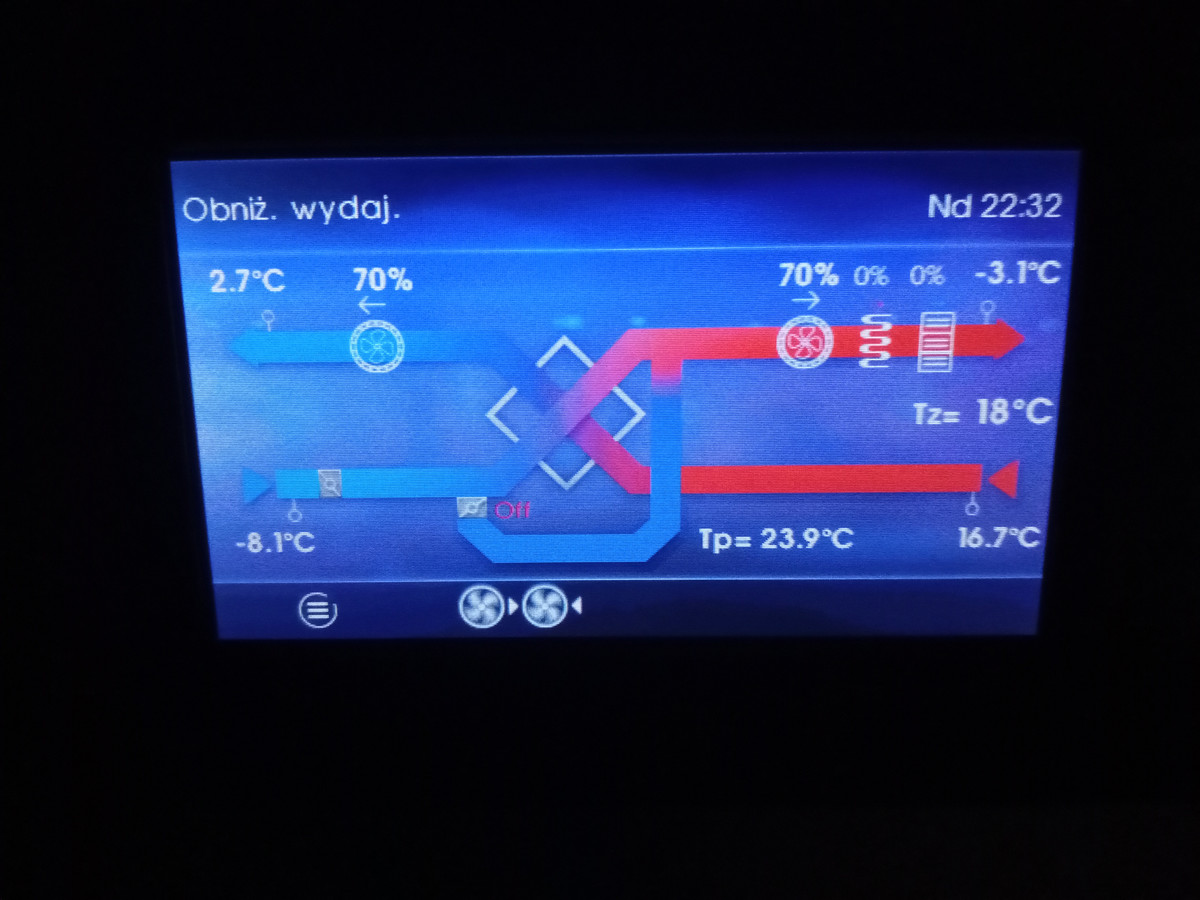

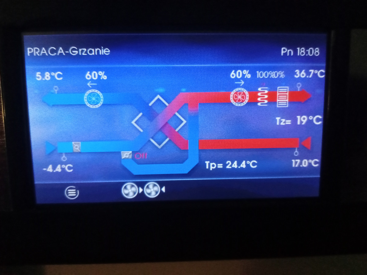

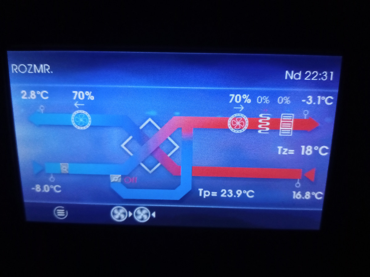

Dzień dobry,
proszę o podpowiedź w sprawie rekuperatora  novent knv lux. W czasie minusowych temperatur, mniej więcej od -3, z rekuperatorem dzieje się coś dziwnego, pracuje na obniżonej wydajności, ale sterownik pokazuje 70% i grzałka nie grzeje. 70% to nie jest obniżona wydajność, normalnie ustawiony jest na 52%. Co więcej te 70% w ogóle nie chce zniknąć, czyli cały dzień może pracować na 70%, nie grzać powietrza i do domu nawiewa bardzo zimne powietrze ponieważ nie podgrzewa. Monter powiedział mi, że przy niskich temperaturach rekuperator powinien tylko wywiewać powietrze bez wwiewania, i nie umie mi pomóc nie wie co się dzieje z moim rekuperatorem. Załączam zdjęcia sterownika. Czy ktoś ma jakiś pomysł?

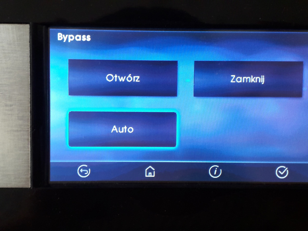

Sprawdź bypass czy pomimo braku wysterowania, nie przepuszcza.
Dziękuję! czyli powinnam wcisnąć "zamknij", teraz jest na "auto". Czy chodzi o to aby otworzyć rekuperator i zobaczyć co w środku się dzieje?
Dokładnie tak. I jak, sprawdziłaś przez weekend? Sprawdź ogólnie czy się otwiera po naciśnięciu "Otwórz" i czy się całkowicie zamyka po naciśnięciu "Zamknij".
