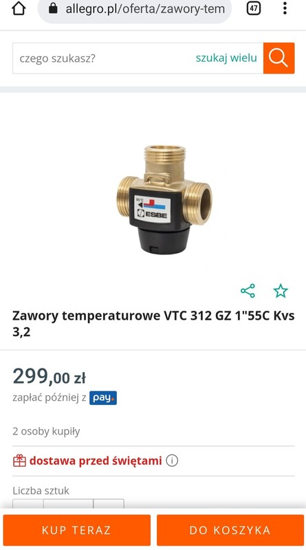

Same sprzęgło nie będzie ochroną powrotu , trzeba jeszcze coś tam dodać np zawór VTC 55C dla ekogroszku .
Wysokość naczynia w układzie ze sprzęgłem wyniesie 0,5m nad najwyższy element pozostałej instalacji
Układ wygląda wtedy tak: , tylko ZZ na powrocie z CO nie jest potrzebny
Zaś układ z zaw 4-D tak :
No to dokupie ten vtc55 jak ma to lepiej działać i stabilniej od 4d 👍 a ten zawór trojdrozny za sprzęgłem na C.O coś mi da, jeśli na grzejnikach mam termostaty? Jest sens obniżać tam temperature ( zmniejszy się moc grzejników) ?  ZZ na powrocie przy tym schemacie co podałes dopiero w innym poście pisali że potrzebny żeby nie ciągnął do podmieszania wody z powrotu od strony kotla tylko z grzejnikow

Ten zawór VTC 312  będzie do mojego sprzęgła ok? Czy lepiej vtc511 kvs 9
Edytowane przez stolbud
Ok a ten 3d na instalacje montować czy zbędny?
Z tym 3-D na grzejniki to na dwoje babka wróżyła - zależy jaką masz instalację - jak dobra izolacja na rurach, grzejniki dobrane do temp zasilania ok 70C, termostaty na grzejnikach  to 3-D nie potrzebny, ale jak rury słabo izolowane i grzejniki dobrane do temp zasilania nie większej niż 55-60C to 3-D raczej przydatny, nie musi być z siłownikiem, wystarczy termostatyczny.
