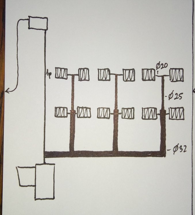

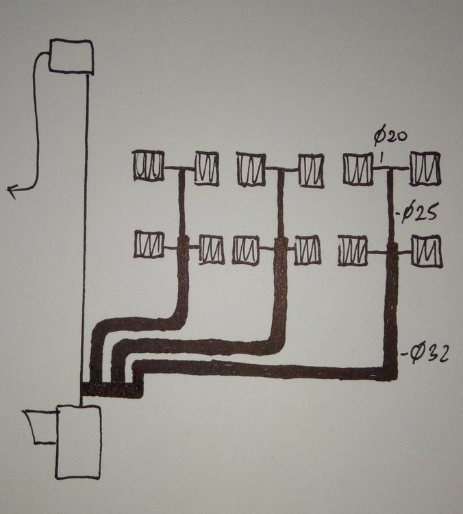

Witam, mam zagwozdke i nie wiem co jest poprawne. Instalacja bedzie z pp , kocioł na ekogroszek 18kw z podajnikiem, dom 250m2 piętrowy, 16 grzejników.
Zastanawiam sie jak powinny być doprowadzone piony do kotła, jedną rurą i od niej do każdego z pionów czy raczej każdy pion doprowadzić do kotła a tam zrobic cos na zasadzie rozdzielacza. Rysunki nie sa zbyt genialne ale mam nadzieje, ze cos z nich wiadomo  :)
Oba rozwiązania są OK, ale to pierwsze jest lepsze - można w nim zamontować grzejniki o większej mocy - nawet 10kW na pion.

12,5 kw wychodzi na pion. Piony będą trzy. Moc kotła 18kw. Grzejniki będą przewymiarowane bo liczyłam ok150kw /m ale jestem do tego chwilowo zmuszona.
A czy mozesz mi powiedzieć jeszcze czy ten rozdzielacz również zrobić z pp ?czy z miedzi a tylko wyjścia pionów z pp. I jakiej średnicy ma być ten rozdzielacz , również fi 32 jak od pionów?
Instalacja w obrębie kotła powinna być ze stali lub miedzi. Od kotła do rozdzielacza(jeśli ma być on w kotłowni) jeżeli miedź to wystarczy 28
Dodatkowo:
Do naczynia przelewowego - wg przepisów rura metalowe - stal 1" lub miedź Cu28
Oraz pamiętać o ochronie powrotu na kocioł - wymóg gwarancji
