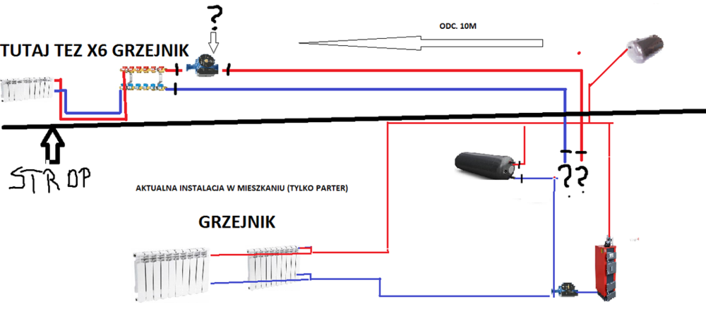

Witam. Na wstepie sory zza brak polskich znakow.  Mam kilka pytan odnosnie podlaczenia sie w stara instalacje C.O. Czy jest sens wykonania instalacji widocznej na obrazku ?
Czy druga pompa jest konieczna? Jesli tak to gdzie musi byc zamontowana zasilanie czy powrot [biorac pod uwage fakt ze na starej instalacji jest na powrocie]?  Jakie beda konsekfencje jesli druga pompe zamontujemy przed listwa na zasilaniu.
Czy  jesli  stara instalacja jest zrobiona systemem trojnikowym nowa takze musi byc zrobiona  takim systemem ?
Czy wizja ktora staralem sie przekazac w obrazku idzie w dobrym kierunku?
Jesli ktos moglby narysowac jak powinna byc podlaczona nowa czesc instalacji bylo by to najprostsze wytlumaczenie :)
jaka musi byc wysokosc pomiedzy gora grzejnika a naczyniem wyrownawczym?
Cienszymi liniami stara  instalacja, grubszymi ta ktora mam w planie zrobic

To masz podobnie jak u mnie,tylko ja będę podpinał  parter,a  piętro na starej instalacji. Tu masz ten temat gdzie koledzy wytłumaczyli co i jak.
