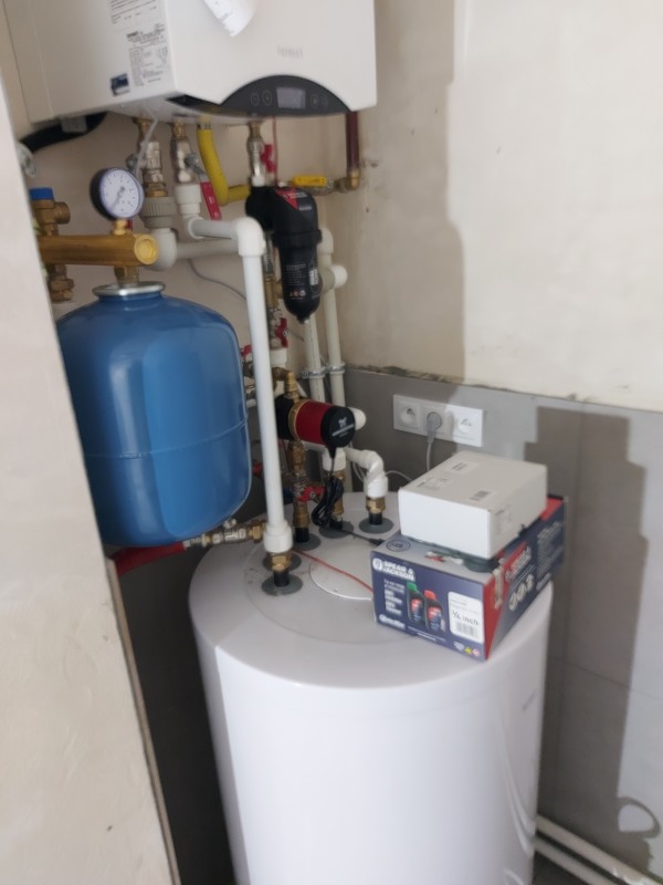

Nowa kotlownia z kotłem termet 20kw 1f i zasobnikiem 140l.
Sama podłogówka 12 sekcji Ok 920mb rury, najdłuższa pętla 95mb.
Tylko pompa z kotła
Rura zasilająca pp32,

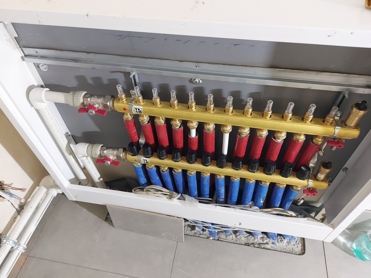

Jak wszystkie pętle odkręcone to rotametry wskazują 0 przepływ. Przy 6 pętlach odkręconych mogę ustawić przepływ Ok 1l
Zawor 3d przepuszcza bo jak jest włączone tylko CO to również grzeje CWU

Sprawdz zawór 3-d w kotle bo jak jest tak że grzeje i co i cwu jednocześnie to jest źle, woda w większości płynie przez zasobnik cwu a na co tylko troszkę. 0- na przepływomierzach.
Jak masz możliwość to zakręć grzanie cwu podczas co to całość pójdzie na co.

Aczkolwiek głównym podejrzanym jest obecnie dla mnie rozdzielacz a właściwie rotametry magnetyczne. Nie wiem jak do końca je sprawdzić czy działają prawidłowo, robiłem powiedzmy ręczna symulacje tzn wykręciłem i zetknąłem wewnętrzny magnes z zewnętrzny a czerwony grzybek wychylił się o 30% swojej dlugosci - nie wiem na ile proba jest miarodajna

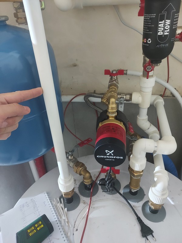

Czy możesz zrobić zdjęcia jak masz podlaczone na wejsciu do kotła. U mnie zastosowali takie coś jak na zdjeciu1266259895_20211110_1211242.thumb.jpg.98d0ce18786a430376ee0f64a86637b9.jpg
Co do pomp to w kotle jest pompa taka sama lub mocniejsza niż w grupie pompowej. Termet do Golda wkłada Pompy Wilo Para o mocy 7 atmosfer (choć zdażają się i 6atm) , do grup wkłada Wilo Para o mocy 6 atm więc nie ma mowy o mocniejszej pompie w grupie pompowej.
Nie atmosfer tylko metrów podnoszenia przy zerowym przepływie. Teraz Termet daje 6 i nie wiadomo jaka jest ich charakterystyka pracy razem z kotłem,a on sam też stawia opory niejednokrotnie większe niż sama instalacja.

U mnie to wygląda tak: podłączenie do kotła , pompa w kotle , grupa i pompa w niej.
