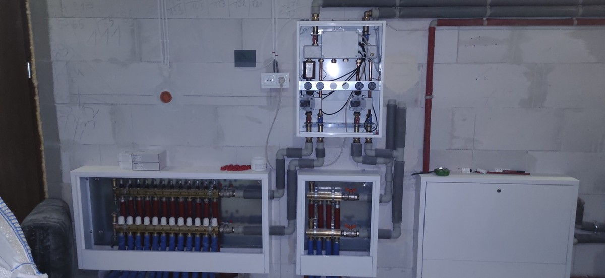

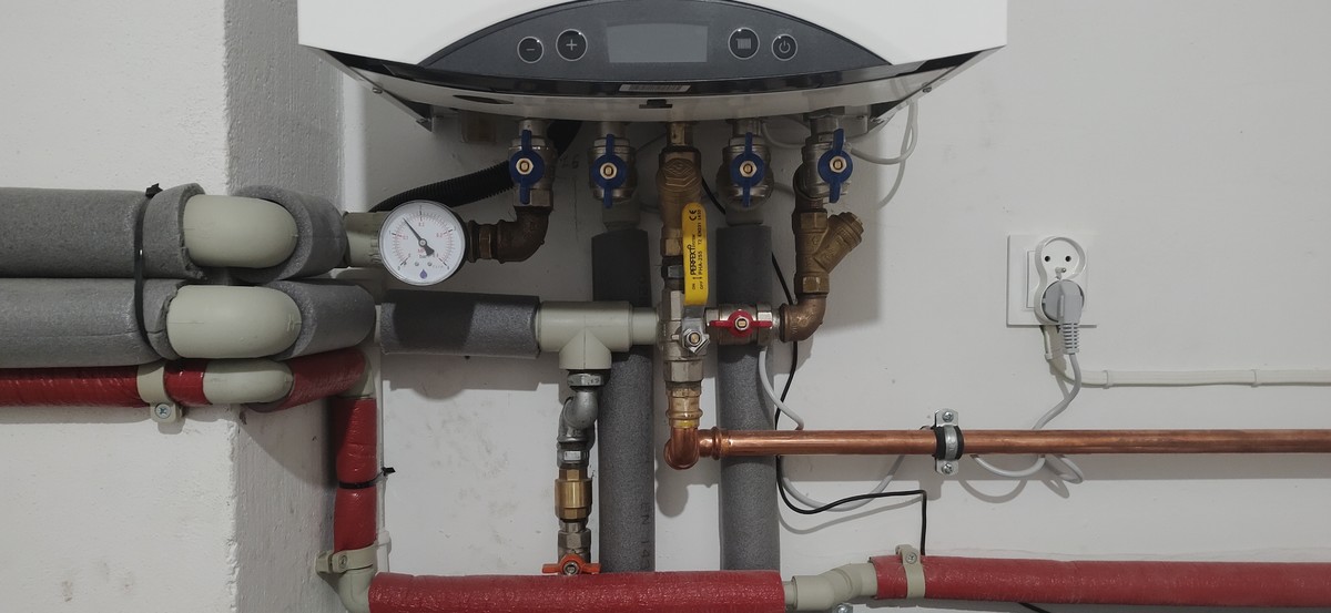

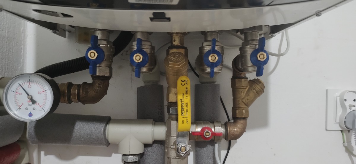

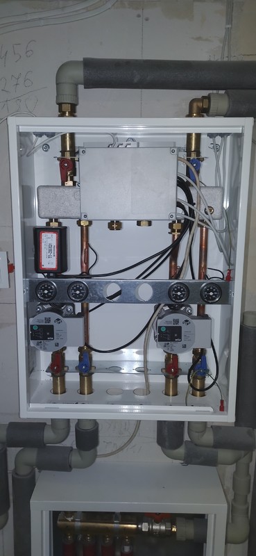

  1. U mnie to wygląda tak: podłączenie do kotła , pompa w kotle , grupa i pompa w niej.

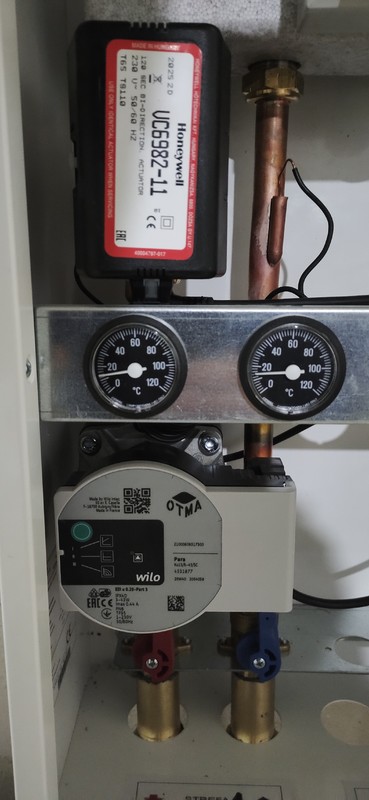

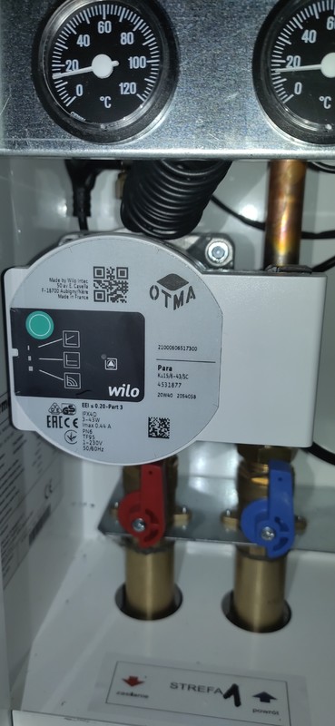

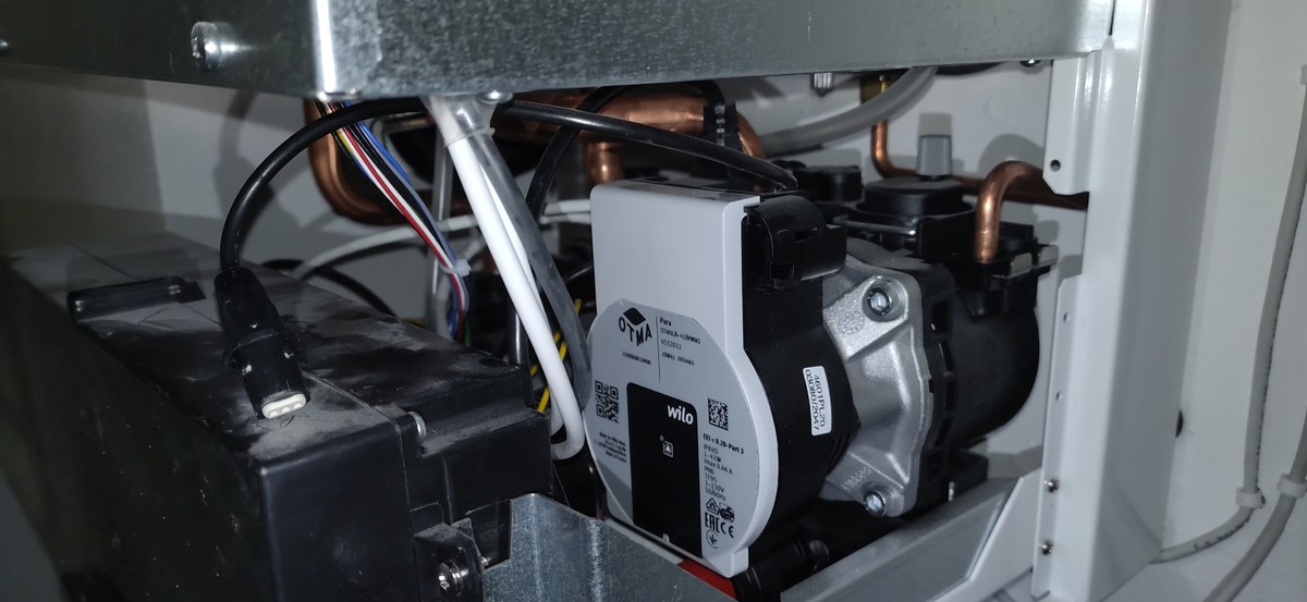

  2. Tak tak , zgadza się , mój błąd . Dziś jak będę na budowie to zdejmę obudowę i zobaczę jaką mam pompę u siebie.
  3. Co do pomp to w kotle jest pompa taka sama lub mocniejsza niż w grupie pompowej. Termet do Golda wkłada Pompy Wilo Para o mocy 7 atmosfer (choć zdażają się i 6atm) , do grup wkłada Wilo Para o mocy 6 atm więc nie ma mowy o mocniejszej pompie w grupie pompowej.
  4. E13 wywala po odwrotnym podaniu fazy do wtyczki. U mnie było tak : mam podwójne gniazdo i jak wtyczka była wpięta kablem do dołu było ok a jak wpiąłem ją do góry nogami wywalało E13 z kluczem. W dobrze podłączonym gniazdku faza jest po lewej stronie , po prawej neutralny a w bolcu uziemienie. Jak montując gniazdko ktoś zamienił fazę z lewej na prawą to tak będzie się działo. Też byłem zdziwiony 🙂
  5. Nie słuchaj że winne są zbyt wąskie rury PP32 lub zbyt długie pętle. U mnie jest 1150mb pexa w czym 5 pętli powyżej 120m (dwie nawet 130m) . Zasilenie mam z kotła rurą PP32 do grupy pompowej Termetu , w grupie jedną pompą przez PP32 do rozdzielacza od podłogówki a drugą też przez PP32 do rozdzielacza od grzejników i wszystko działa . Przepływy na rotometrach mam delikatnie ponad 2 litry więc biedy nie ma. Dodam że sam ulepiłem instalację jako amator. Musisz szukać przyczyny gdzieś indziej. Tak jakby drożności nie było
