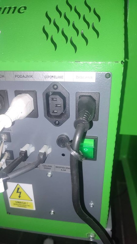

Panowie może głupie pytanie ale o co chodzi z tą funkcją odpopielania? Mam piec Sas bio compact 10 kw ze sterownikiem ST-555P, jak włączę w ustawieniach funkcje odpopielania to poza tym że co jakiś czas wyskoczy ikonka że niby działa to chyba nic się nie dzieje. Jak to powinno wyglądać?

Cześć, w sumie to nigdy nie widziałem kotła wyposażonego w to, ale wiem, że w module ST-66P jest wyjście napięciowe na właśnie to odpopielanie, więc teoretycznie kocioł ma funkcję rozbudowy.
Czyli pytanie raczej do serwisu 🤔
  • Rozwiązanie
Funkcja odpopielania działa w przypadku zamówienie kotła z dodatkowym wyposażeniem w motoreduktor oraz zbiornik na popiół.
Wszystko jasne 😊
Fabrycznie kocioł nie jest wyposażony w moduł odpopielania. Chyba że go dokupiłeś i masz go podłączonego do wyjścia na podajniku.IMG_20240201_182732.jpg
