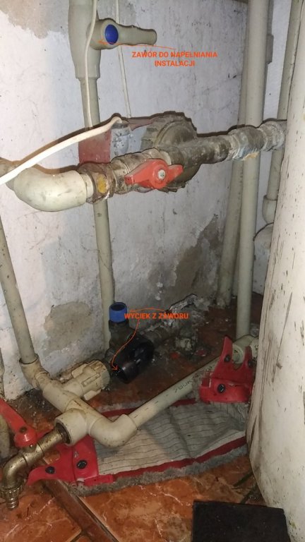

Witam wszystkich forumowiczów, parę godzin temu usłyszałem bardzo wyraźny szum wody, zalało mi całą kotłownie, woda lała się  mocno z zaworu. Wygląda mi to na zawór bezpieczeństwa zasobnika CWU. W tym sezonie nie uruchamiałem CO, ciśnienie na kotle prawidłowe, woda w bolerze jest ciepła, z zaworu lała się zimna. Po zamknięciu zaworu głównego wody w domu przestało się lać. Jaka może być przyczyna wycieku? Po prostu uszkodzenie zaworu? Jego wymiana powinna rozwiązać problem, czy sytuacja jest bardziej złożona. Dzięki za porady i pozdrawiam.
A gdzie jest naczynie przeponowe do CWU?
Jeśli naczynie przeponowy jest zainstalowane, jest sprawne i ma właściwe ciśnienie robocze (powietrza) to obstawiałbym znaczny wzrost ciśnienia w instalacji wodociągowej, lub też uszkodzenie samego zaworu bezpieczeństwa.

Naczynie jest zamocowanie wyżej. Uszkodzony zawór to SYR, ma sygnaturę 027, niestety nie wiem do ilu barów był. Brać do 6 czy 8? Dom jednorodzinny piętrowy. Pzdr.
Wartość znamionowa ZB zależy od dopuszczalnego ciśnienia bojlera, a nie od ilości pięter w domu, kup 6bar, jak większość bojlerów na polskim rynku.
Zawór bezpieczeństwa należy do jakiś czas ( bodajże co miesiąc ) sprawdzić. Ma to zapobiegać osadzaniu się kamienia. Nazbiera się kamień, zawór zadziała, kamień podejdzie przyblokuje i będzie kapać.
