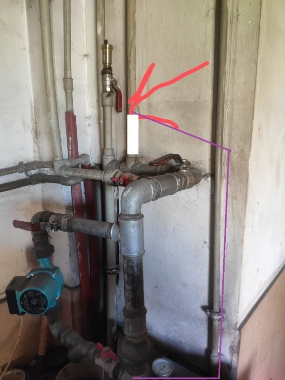

Witam mam taki problem że cały czas wyrzuca wodę z naczynka wyrównawczego nawet gdy piec jest wygaszony.
Czytałem dużo na forum i sprawdziłem co możliwe
Został wymieniony bojler
Przy naczynku wyrównawczym założony odpowietrznik
Zawór od dopełniania wody do układu sprawny
Co może być jeszcze przyczyną wyrzucania wody?
Dodano prefiks
Podaj jak to naczynie jest wpięte w instalację.
Oraz jak jest położone względem innych elementów instalacji.
Naczynko jest wpięte na zasilaniu. I jest założone na poddaszu. A wszystkie grzejniki założone są na parterze. Nie jestem fachowcem tylko samoukiem

Jeśli przy wygaszonym kotle i wyłączonych pompach cały czas woda przelewa się przez naczynie, to w miejscu styku instalacji wodnej i CO musi być przeciek wody. Rozłącz dobijanie jak masz na wężyku i zamknij zawory CO prowadzące do bojlera.
Istnieją 2 prawdopodobne możliwości:
- Przebicie z instalacji wodociągowej i zwiększanie ilości wody w zładzie.
- Złe miejsce instalacji pompy co/ złe nastawy/ zbyt nisko umieszczone naczynie wzbiorcze.
Powinieneś dokładnie przedstawić instalacje, najlepiej na schemacie.
Dopuszczasz czasami wody? czy ciągle jest jej nadmiar?

Muszę dopuszczać wodę raz na jakiś czas. Nigdy nie ma nadmiaru. Rozumiem że po dopuszczeniu wody przez dzień czy dwa nadmiar wody musi zlecieć ale u mnie woda przelewa się przez cały czas. A może jest tu jakiś kolega fachowiec z okolic Serocka bądź Legionowa co mógł by pomóc?
Na zdjęciu zaznaczyłem rurę która jest podłączona do naczynka
Ja sam tej roboty się nie podejmę, a  żaden z hydraulików co u mnie był nie widział w tym problemu 😑😑
Nawet przy wygaszonym piecu i wyłączonej pompie może mieć to znaczenie?
Pozwolę sobie dopisać że rura musi mieć minimum 1 cal a dla miedzi 28 mm, zbiornik musi mieć przylacza 1 cal. Cała masa hydraulików to bezrozumne tłuki.
Więc czy ktoś się znajdzie z okolic Serocka bądź Legionowa i rozwiąże ten problem?
Do momentu przeróbki żeby zapobiec wyrzucaniu wody naczyniem można zredukować bieg pompy na minimum(jeżeli nie jest). Może nie będzie wyrzucać albo będzie wyrzucać mniej(zależy jak wysoko umiejscowione naczynie)
Do momentu przeróbki nie można zamykać zaworu na rurze głównej za pompą
Kolejna sprawa to nie ma możliwości żeby wyrzucało wodę naczyniem przy nie pracującej pompie - może być jak koledzy piszą tzn dopełnienie kotła podłączone na sztywno i nieszczelny zawór na dopełnianiu.
Moze też być nieszczelna wężownica ale piszesz że zasobnik wymieniony..., zawór na dopełnianiu też twierdzisz że sprawny... To nie ma możliwości
Daj też fotki podłączenia przy samym naczyniu
