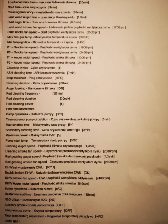

  1. Mam pytanie do posiadaczy Laguny P jaka w parametrach powinna być ustawiona ""min temp ignition"?

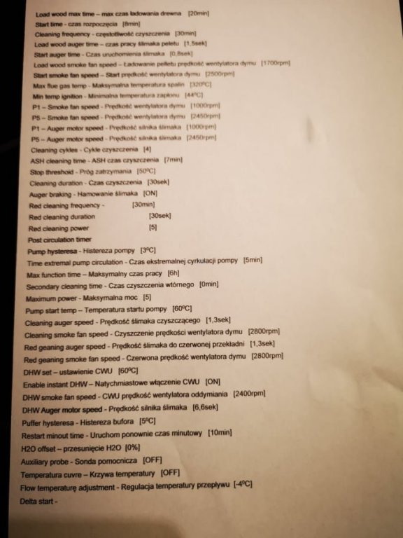

  4. Nie wiem , nie zmieniałem, aktualne są na zdjęciach z wyświetlacza. Ile powinno być zamiast 2? Przy przewijaniu ciężko się steruje wyświetlaczem, jeśli jakiś przeoczyłem podaj który.
  5. Tylko raz pracował na 2 biegu przy rozpalaniu, zawsze jest 1 bieg.
  6. Nie zmieniałem żadnych innych nastaw. Tylko temperaturę załączenia pompy i histerezę.

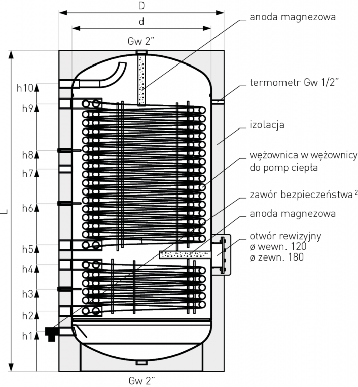

  11. Po nagrzaniu boilera do 60 stopni, chcę przełączać grzanie na bufor za pomocą zaworu 3-drożnego przełączającego.

  13. Tak uruchomił kocioł Pan Pawlak z Tomaszowa Mazowieckiego ze strony Edilkamina. Postaram się narysować instalację i dołącze zdjęcia. Bufor ma 500l i jeśli pompy podłogówki są wyłączone do dogrzewa się np do 40stopni, po włączeniu pomp temperatura spada i nie wzrasta, kocioł pracuje na 1 biegu. Po zwiększeniu temperatury kotła na 750C, załączenie pomp 700C i histereza 100C jeśli zostawię tylko 1 pompę na 10 obwodów podłogówki to temperatura bufora po 5 godzinach wynosi 190C. Kocioł zasila bufor Galmet SGW(S)b przez dużą wężownicę 33l w układzie zamkniętym , a kominek zasila małą 13l w układzie otwartym
