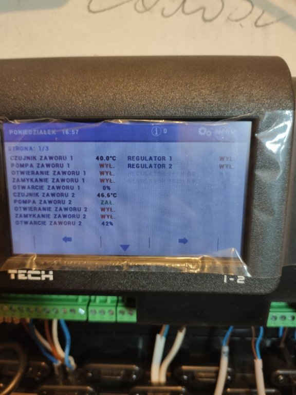

Witam mam problem z konfiguracją  sterownika tech i 2 .Posiadam dwa obiegi grzewcze z dwoma pompami oraz zaworami mieszającymi ,za załączanie powinny odpowiadać dwa termostaty pokojowe i tu pojawia się problem,gdyż pomimo sygnału na załącz nic się nie dzieje .Może jest ktoś kto ogarnia te sterowniki i mógłby mi pomóc .Wcześniej używałem sterownika tech i 1 ,z którym sobie jakoś radziłem

@PioBindzieki za zainteresowanie tematem ,w sumie podłączyłem wszystko zgodnie z instrukcją czyli pompę i zawór mieszający oraz termostat pokojowy pod obwód pierwszy drugi zestaw pod styki drugiego obwodu .Gdy ustawie wszystko na pracę ręczna zawory się otwierają pompy pracują ale nie wiem co zrobić aby za uruchomienie pompy odpowiadał termostat pokojowy gdy będzie trzeba podnieść temperaturę

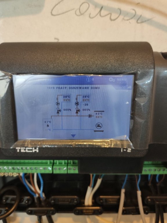

@RyniWiec tak poszła jedna pompa druga pomimo takich samych ustawień nie działa .Gdy daje na pracę ręczna mogę wszystkim sterować u wszystko działa .U mnie na razie jest jeszcze dodatkowy sterownik tech st21 bufor ,który odpowiada tylko za załączenie kotła gdy spadnie temperatura na buforze poniżej nastawy .Z bufora wychodzą dwa obiegi grzewcze ,każdy z pompą oraz zaworem 3d z siłownikiem za pompą podłączony jest czujnik z techa .Z techa do bufora idą też dwa czujniki jeden jako temperatura c.o drugi c.wu
Teraz zwróciłem uwagę na zawór nr 1(bliżej kotła na schemacie). Musisz ustawić mu minimalne otwarcie na co najmniej 1%. Przy całkowitym zamknięciu zaworu algorytm wyłącza pompę, żeby się nie spaliła.
Mam  ustawione 5%

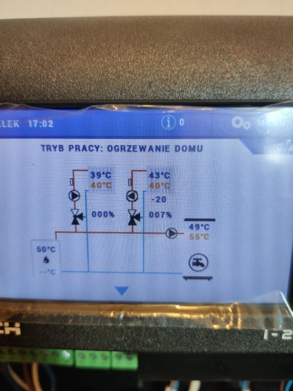

Patrząc na zdjęcie które wstawiłeś przy jednym zaworze jest 000%, a wtedy pompa się wyłączy. Sprawdź to dokładnie w ustawieniach, być może jakiś drobiazg zadecydował o tym, że to ustawienie nie zostało zatwierdzone.
Nie wiem,które z ustawień zadziałało ale jest już lepiej tz obwód nr 1 działa z termostatu pokojowego ,natomiast na obwód nr drugi termostat nie działa pompa cały czas pracuje zawór reguluje
Co oznacza -20 pod temperatura obwodu 2 ?
eee nie wiem.... obniżenie o 20 ?
To nie jest prosty sterownik do rozgryzienia, w tej chwili też jeszcze nie wiem co oznacza to wskazanie -20.

W Techu te -20 oznacza obnizenie od zadanej na podstawie sygnalu z regulatora pokojowego. Zadana zaworu 60, pomieszczenie dogrzane to zadana 40. No chyba ze ten sterownik jeszcze inaczej dziala.

@jacekje1975 Sprawdź czy nie masz czasem włączonej "tygodniówki", to -20 może własnie oznaczać, że jest włączona i ustawiona na -20°C.
Te -20 to właśnie funkcja pokojówki - na sygnał z termostatu sterownik
Albo wyłącza pompę
Albo obniża zadaną temp na zaworze
Skoro pokazuje -20 to masz ustawione obniżenie zadanej
Menu instalatora/ zawór 2 / funkcja pokojówki
