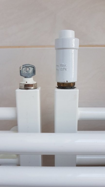

Mam pytanie czy montując grzałkę jak z linku do grzejnika drabinki w łazience który jest podpięty do i instalacji CO nie zaburzę jego pracy? Czy ta grzałka będzie utrudniała przepływ wody przez niego gdy kocioł bendzie pracował.

A czy nie mogę wkręcić tej grzałki od góry grzejnika w miejsce jednego z odpowietrzników?
Grzałka musi być na dole grzejnika, gdyż wytworzone przez nią cieplo idzie do góry!
Jak dasz na górze to grzejnik będzie zimny, tylko sama góra gorąca.
Weź wkręć trojnik 1/2” GW/GW/GZ są chromowane na powrocie grzejnika i do niego wkręć grzałkę.Zlikwiduj zawór powrotny którego i tak nie powinno być aby miało gdzie ujść ciśnienie gdy grzejemy grzałka
Są tez białe takie trójniki jak chcesz mieć pięknie)
 Zawór powrotny można zostawić jak uda ci się go upchać co by w razie W odciąć instalacje bez spuszczania wody z układu ale ten zawór niech będzie cały czas otwarty przy grzaniu grzalka
