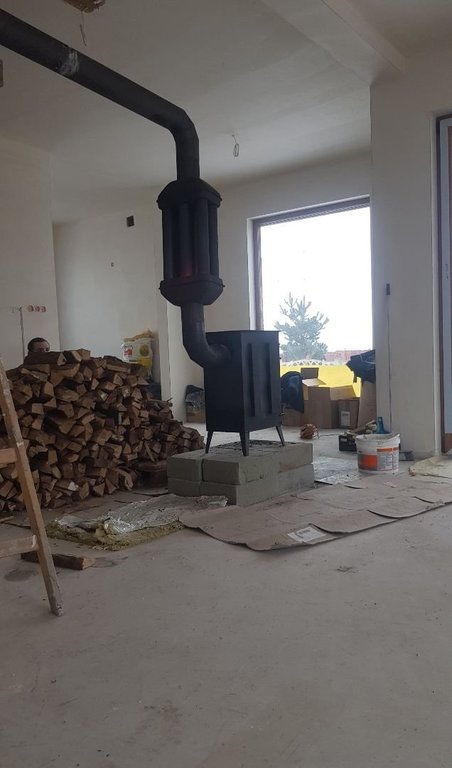

  9. Mam jeszcze jedno pytanie. Czy w takiej kozie mogę zastosować "rurę wezyra", która dostarcza tlen który wpływa na efektywność górnego spalania. Jestem w stanie sobie takie cudo wyspawać samemu Czy macie jakiekolwiek doświadczenie w tej materii ?
  10. Koza ma w w sobie 16 cegieł szamotowych. Pytanie czy jest sens położyć na górę kilka sztuk? Czy wystarczy położyć płytę szamotową na górę kozy np : https://allegro.pl/oferta/plyta-szamotowa-400x300x20-40x30x2-7733360817

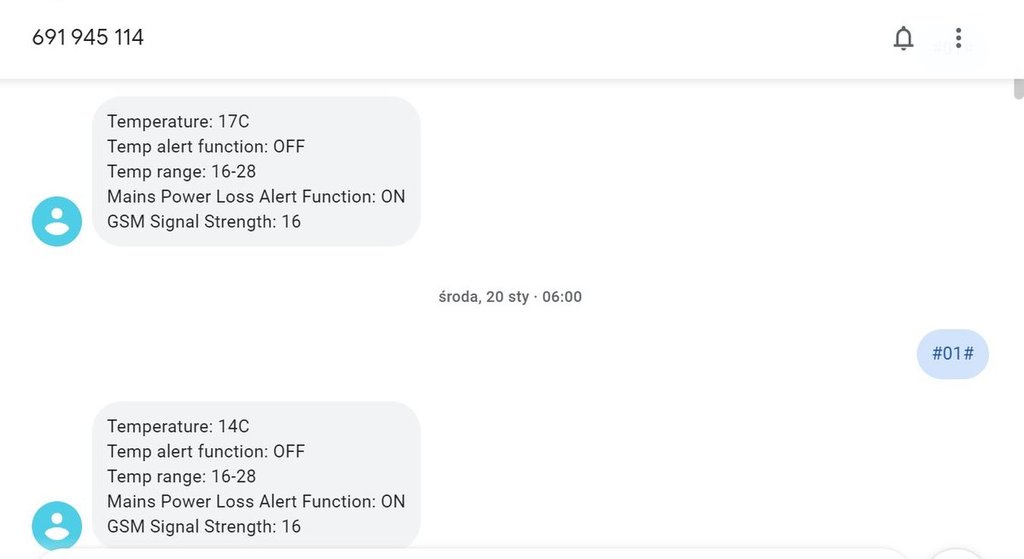

  11. Zaskoczę Was opalanie drewnem daje radę ? Opalam głownie dębiną i drewnem które zostało na budowie. Przy tych dużych mrozach( -16 na początku stycznia dokładałem także węgla) -Dodatkowo dokupiłem 10 worków węgla -orzech. Do kozy dołożyłem radiator, który sprawił, iż cały "system" jest bardziej efektywny . Ciepło z radiatora rozprowadzam za pomocą wentylatora. Średnia temperatura na budowie 12- 16 st( nawet przy dużych mrozach).dodam, iż dom nie jest jeszcze ocieplony( ściana 24 cm z Porothermu. Ocieplony jest tylko dach wełną mineralna 30 cm.
  12. Teraz palę tym co mam:), ale zamówiłem już trochę węgla.
  13. Witajcie, Mam kozę wstawioną na budowę. Do tej pory standardem który znałem było palenie od "dołu". Od jakiegoś czas zaczynam palić od góry. Na dole grube polana drewna, później coraz mniejsza frakcja. Generalnie ogień idzie od góry w dół. Powiedzcie mi proszę jak w przypadku palenia od góry ustawić dopływ powietrza, tak żeby to palenie było najbardziej efektywne. ?? Czy dopływ powietrza od dołu na być otwarty(mam na myśli uchylone dole drzwiczki), czy ma być średni dopływ powietrza ? Koza jest wyposażona w szyber, identyczna sytuacja czy ma być otwarty na przelot czy przymknięty. Czy mogę prosić o wasze doświadczenie w tej materii. Z góry dzięki P.
