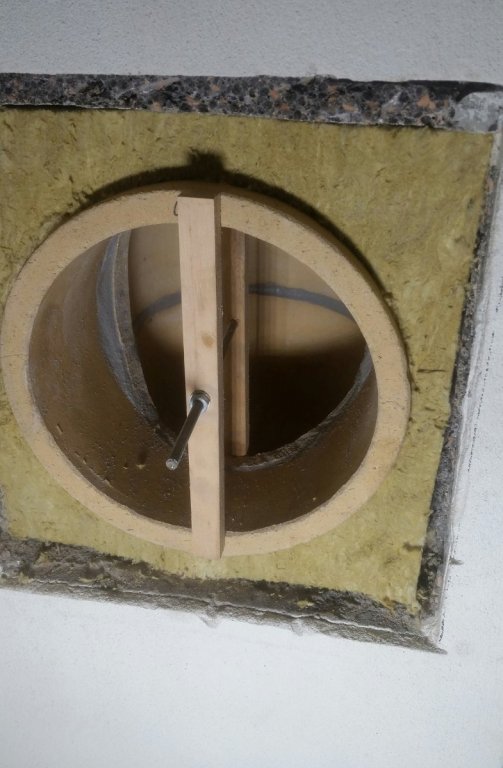

Witam forumowiczów. Przygotowuję się do wymiany starego pieca Sas NWT 17kW na nowy Sas Efekt 14kW.
Nowy piec ma rurę wylotową fi-160 ze 30cm wyżej od starego pieca i nie mam pomysłu jak to fachowo podpiąć do komina.
Komin jest ceramiczny fi-200, jakiś systemowy z wełną, dobudowany za ścianą domu. ściana ma grubość 40cm.
Wiadomo, że najpierw trzeba będzie będzie wykuć dziurę przez ścianę domu, żeby dostać się do żółtej kamionki fi-200.
Następnie chyba wytnę kątówką z tarczą diamentową otwór fi-160, bo coś mi się zdaje, że jakbym to chciał wykuć to kamionka komina może się rozlecieć.
Proszę o podpowiedź jak się takie połączenie poprawnie robi ?
Jak to uszczelnić, żeby było trwałe na lata ?
Czy są jakieś gotowe adaptery ?

Musisz znaleźć taki lub podobny adapter metalowy z opaskami, uszczelnienie masą ognioodporną do 1000* (do kominka kotła starczy). Taki adapter można też dorobić (spawacz) z odp zakładką na komin - na opaski,żeby sie to trzymało. Połączenie z szamotem raczej nie na sztywno,trzeba właśnie w miejsce styku dac jakis ognioodporny kit.  Wycinasz kątówką otwór.

Kolanko  z nr 5 to do wkładu gazowego, potrzebujesz tylko ten adapter i dwie opaski zaciskowe elastyczne metalowe,żeby dało się je włożyć między ocieplenie  i rurę kamionkową. Opaski dasz rady wcisnąć od przodu,muszą tylko byc odpowiednio giętkie,potem skręcasz na przodzie jakąś śrubą.
Ja to widzę tak,ze spawasz sobie adapter,a opaski robisz z blachy/bednarki, zaginając najpierw 1 końcówkę tej blachy (docięte na odp długość) i wiercąc w niej otwory,potem skręcasz końcówki blachy (po wciścieciu za kamionkę doginasz drugą końcówkę z otworem). Takie paski blachy szer. 4-5 cm i grubość zdaje się 0.8 możesz dostać np na składzie metalowym,z rurami,kątownikami itp. Służą do spinania cięższych ładunków paletowych i można je dostać darmo ;).
gdzieś na necie widziałem taki patent niżej,ale łączenie nawet mocnym klejem ogniotrwałym takiego łączenia nie gwarantuje,że ci to nie pęknie

Kominy systemowe są przecież klejone szamotem i nie pęka. Jak poprawnie sklei to wytrzyma lata.l

Tutaj będzie cięty nowy otwór, lepszym rozwiązaniem jest ten metalowy adapter. A co jest klejone,to i popękać może,zwłaszcza na tzw. "szamocie".
