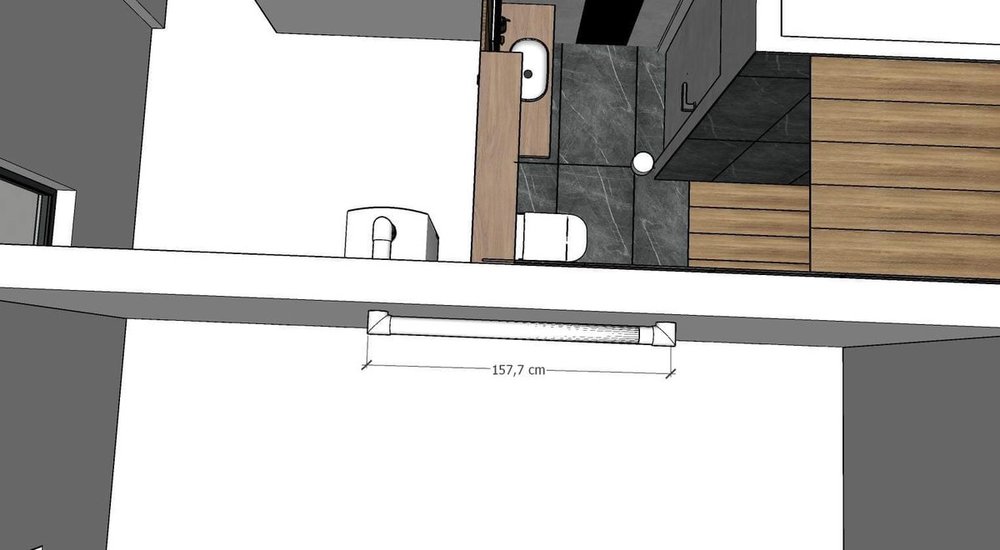

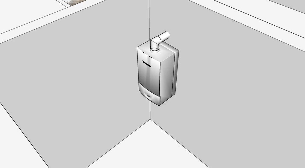

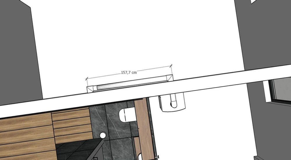

Witam,
Mamy w planach przesunąć ścianę od wc przez co komin zostanie w połowie łazienki. Zastanawiam się nad puszczeniem rury spalinowej z drugiej strony w garażu. Wychodzą 3 kolana 90 stopni oraz trochę większa odległość ok 160 cm. Złącze zdjecia. Czy takie coś jest bezpieczne? Dodam że to kociol gazowy.
Można tak zrobić, ale po pierwsze musi być spadek 2% dla kotła kondensacyjnego w stronę kotła, dla kotła z zamkniętą komorą odwrotnie.
Trzeba dodatkowo przeliczyć średnicę wkładu - patrz instrukcja montażu kotła.
PS
Napisałeś 2 tematy, takie same - nie wiem po co , ale nie podałeś inf o tym jaki to kocioł!!!
Zaraz usune tamten temat. Po dodaniu zobaczyłem, że wybralem zla zakładkę. Oczywiście zastosujemy spadek. Najbardziej zastanawiało mnie ilość kolan i odległość. Kocioł jeszcze nie został wybrany po za tym że gazowy kondensacyjny z zasobnikiem. Jesteśmy na etapie budowy ścianek działowych i zastanawiam sie czy jest możliwość przesunięcia, żeby nie było później niespodzianek z kominem.
Jak dopiero kupujesz kocioł to najpierw sprawdź w materiałach producenta danego kotła jak długie mogą być odcinki poziome i ile kolan jest dopuszczane - wtedy dopiero dobiera się średnicę wkładu kominowego.
