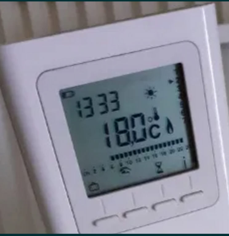

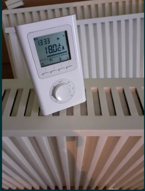

Co miał na myśli wlasciciel tych wynalazków, przedstawiajac termometr, który wskazuje 18 stC. Bo ja nie rozuniem.
A druga sprawa, to : Nadmiar kilkuset kw ( a dokladnie nie wiadomo ile tych setek będzie, bo jeszcze nie ma nadprodukcji), to kupowanie czegos za tysiace mija się z celem. Zwykly grzejnik 1:1 z nadmuchem i termostatem i czapka z daszkiem. Wykorzystać te kw i grzać całe centralne.
Doklatnie nie wiadomo bo dziala dopiero od konca kwietnia , ale nakrecila juz 3400 tys kWh przy rocznym zuzyciu 4400, wiec jakies nadwyzki beda. Nie oczekuje informacji na temat innych rozwiazan bo ze wzgledu na ilosc miejsca na ten moment nie wchodza w gre.  Napewno kupie jakis grzejnik/i elektryczny/e do konspcji nadwyzki pradu. Interesuje mnie tylko kwestia jaki elektryczny bo nie wiem jakie sa lepsze , jakie gorsze a moze wszystko jedno. Oczekiwalem tylko informacji dotyczacych grzejnikow elektrycznych a nie wszystkich mozliwych, lepszych rozwiazan, ktore na ten moment i tak nie sa realizowalne w moim przypadku. Widze jednak ze raczej tu nie dowoem sie zbyt wiele w tym temacie.
