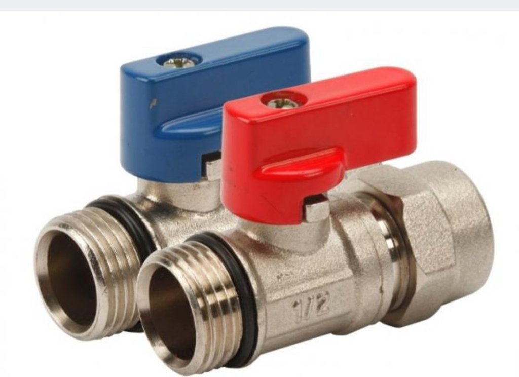

Pod warunkiem,że próba ciśnieniowa przejdzie pomyślnie. Instalacja pex z przyłączami bezpośrednio do rozdzielacza, ale musiałem uszczelniać trochę konopiami zaworki pod eurokonus na powrocie,bo gwinty nie we wszystkich gniazdach nie są symetrycznie rozpoczęte i po dokręcaniu gwintu zaworu nie dało się ustawić w osi na wprost. Mało gwintu żeby całkowicie polegać na pakułach,ale mam nadzieje,ze wszysyko przejdzie pomyślnie ewentualnie zrobie próbę jeszcze na wodzie to trochę powinno doszczelnić. Ewentualnie jeszcze jak było wcześniej zrobione zamiast pasty do gwintu towot?

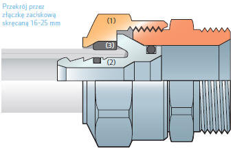

Montaż złączek eurokonus powinna być do specjalnych nypli z gniazdem i oryginalną uszczelką będącą na wyposażeniu eurokonusa.
Na rys : 1- nakrętka eurokonusa, 2- oring uszczelniający wewnętrzny, 3 - pierścień zaciskowy zewnętrzny, widać też oring uszczelniający zewnętrzny i dedykowany nypel.
Uszczelnianie na pakuły nie zapewni prawidłowego połączenia.

Miałem na myśli połączenie w takim zaworku jak na zdjęciu od strony oringu, i rak jak sie spodziewałem, po nabiciu do 3Atm dziś rano po 12 godzinach było 2,3. Musze poszukać nieszczelności.
Edytowane przez Zwyczajny

@Paweł1979 moje zaworki są trochę inne,ale biore to pod uwage, to lepiej założyć w listwę nyple do eurokonusa 1/2 i pozbyć sie tych zaworów? Wtedy będę mógł tylko odciąć pętlę zakręcając rotametr.
Mogę jeszcze wymienić belke bo Mam jeszcze wymieniona całą ze złączkami nyplowymi na 3/4 to wtedy musiał bym wymienić końcówki na pex na 3/4
Ja bym się pozbył dla świętego spokoju lub zmień belkę na typowa do podlogowki.
Wtedy masz możliwość nawet założyć siłowniki .
