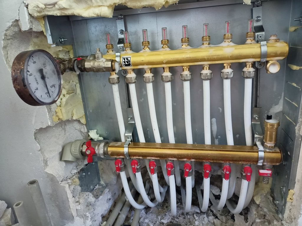

Mam dwa pytania. Piec Termet Integra
Pierwsze to umiejscowienie pompy obiegowej Grundfos Comfort PM, rozumiem,że pompa ma być na powrocie przed piecem, ale zgodnie ze strzałką kierunku przepływu wody na korpusie w tej sytulacji pompa musi być odwrócona o 180% i napisem w dół- nie ma to wpływu na jej skuteczność?
Drugie pytanie, może być taki układ śrubunków i całej koncepcji podłączenia pieca?

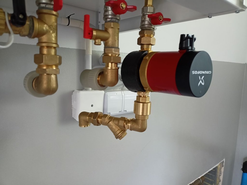

Kierunek pracy pompy ma się zgadzać ,korpus pompy jest obracalny napisy można obrócić.
Zakładać jeszcze zawór odcinający przed pompą,czy zawór zwrotny wystarczy?
Myślałem,że nie będzie aż takiego znaczenia jak jest teraz przed filterm zawór zwrotny,ale przeniose przed pompe, a przed filtrem wstawie zawór odcinający
Wiakim kierunku masz strzałkę na pompie do kotła powinna być skierowana według instrukcji.Wtedy przed pompą dajesz zawór zwrotny strzałka do kotła,przed pompa dajesz filtr siatkowy s przednim zawór odcinający.
Przed kolanem jeszcze zawór. Ok. Poza tym reszta wygląda ok?
Chyba się nie rozumiemy pompa ma pchać wodę do kotła .Zawór zwrotny na górze pompy  przed filtrem zawór odcinający.
Na tym zdjęciu co ci puściłem to kierunek tłoczenia wody jest do góry ,pod pompa jeszcze jest filtr siatkowy.
Winno być w takiej kolejności jeśli pompa ma tłoczyć wodę do kotła:
- zawór kulowy
- filtr skośny (sitkiem do dołu)
- pompa
- zawór zwrotny
- kocioł
W piecu na wejściu powrotu cwu jest zawór zwrotny zintegrowany
No to nie instalujesz dodatkowego za pompą bo niby po co dwa zawory zwrotne obok siebie jeden za drugim.
Już nie moge oddać tego zaworu zwrotnego to zamontuje go między filtrem a pompą, w razie czyszczenia filtra nie zapowietrze pompy,chociaż i tak prawdopodobnie bez znaczenia

Nie kombinuj. Zaworów zwrotnych nie daje się po stronie ssawnej pompy by nie powodować kawitacji. Odłóż go na półkę.
Dzięki za cenną uwage
Ja bym nie dawał tych ( tego) zaw  zwr.
W schemacie z instrukcji nie ma takowego, a z pisania wcześniej ( na priv) autor tematu przyznał , że obieg cyrkulacji będzie miał ok 20m i tu nie wiadomo czy ta cyrkulacja ruszy, a jeszcze im oporów dokładacie.
Digitrax tą kawitacją w pompie cyrkulacyjnej o wys podnoszenia ok 1m to mnie "zastrzeliłeś"

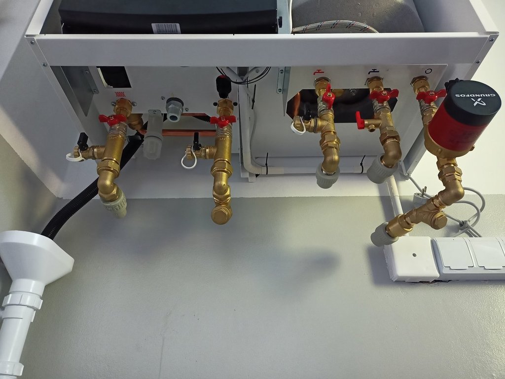

Proponuję zastosować jeszcze jakiś pół-śrubunek , co by było łatwiej serwisować pompę .
Zdjęcie nie przedstawia skończonej instalacji jest polsrubunek i filtr siatkowy przed pompą.Dzieki za uwagi.

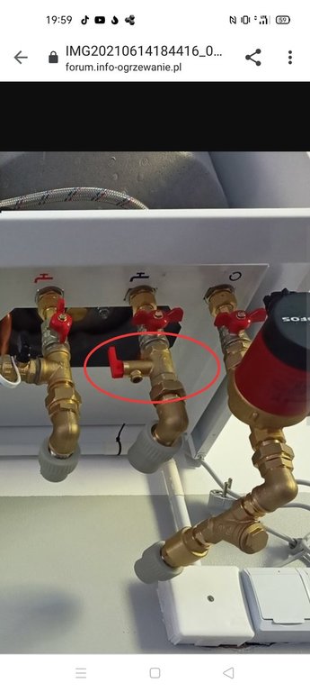

Na zdjęciu 1 zawóra bezpieczeństwa na zimna wodę do zdemontowania to jest zawór który stosuje się do podgrzewaczy elektrycznych do zasobnika cwu to jest zawór 6bar.Kociol powinien mieć to w komplecie.
Jeżeli mowa o tym zaworze to był dołączony przez producenta do zestawu, był w kartonie z piecem.l
Znalazłem zawór nazywa się RED4 i jego ciśnienie znamionowe wody to 6 Bar jak piszesz mam kupić inny?
Edytowane przez Zwyczajny
Jak był w komplecie z kotłem to nie zmieniaj
W zasadzie pojemność zasobnika jest bardzo mała to starczy i ten.
