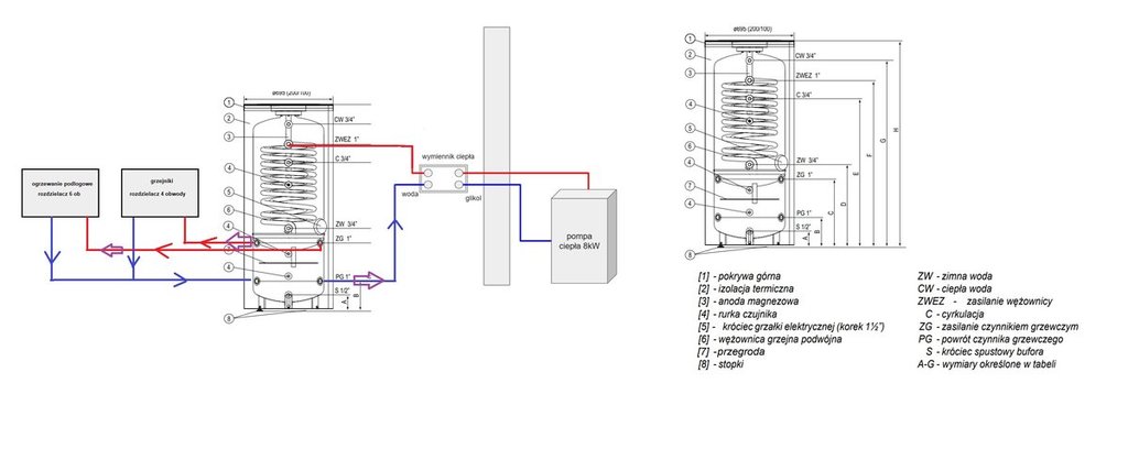

Witam. Jestem w trakcie montażu Pompy Ciepła Daikin Altherma 3 R W.  Aby nie utrudniac rysunku nie dodawałem nic o CWU (bo tam wiem jak zalozyc) oraz nie dodawałem calego schematu instalacji poniewaz mam tylko pytanie kontketnie odnosnie dobrania odpowiedniego BUFORA oraz dobrania odpowiedniego zaworu trojdroznego. Wybrałem  Wymiennik ciepłej wody użytkowej z buforem c.o SWVPC - 200/100 . Nie jest to standardowy wymiennik na jakim pracowalem dlatego chcialem sie dopytac aby nie popelnic bledu. Niechce kupic nic niepotrzebnego. Wezownica ma w tym przypadku zasilanie na gorze a na dole sa 4 wyjscia. Chcialem pompa obiegowa i zaworami zwrotnymi tak ukierunkowac droge jak na schemacie . Pompy obiegowe wraz z kierunkiem narysowane na fioletowo.  Zawor zwrotny zawsze daje za pompa obiegowa wiec nie rysowalem ich juz. Na chwile obecna tak wyglada moj plan. Niewiem czy nie za duzo tych pomp  obiegowych. Niewiem tez czy dac pompe obiegowa na powrocie do pompy ciepla czy tez na wejsciu (jak widze u wiekszosci ludzi). W moim schemacie nie ma tez zaworu  trojdroznego . czy nalezy go dodac ?
calosc instalacji planuje zrobic na miedz fi 28.
Uprzejmie proszę o pomoc rady.
Z gory dziekuje za odpowiedzi

Z danych technicznych wynika że jest to split, czyli jednostka zewnętrzna np. RRGA08DAV3 jest połączona rurami miedzianymi z jednostką wewnętrzną wiszącą na ścianie (hydrobox).
Ten schemat umieszczony przez Ciebie to raczej do monobloka.
Połączenie jednostki zewnętrznej z wewnętrzną powinien wykonać fachowiec z uprawnieniami f-gaz. - najlepiej serwisant obsługujący PC firmy Daikin.
