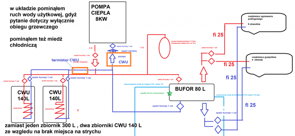

  3. Witam. Zwracam się z serdeczną prośbą o sprawdzenie mojego układu dla pompy ciepł. Moje pytanie dotyczy typowo jeśli chodzi o przepisy montażu oraz ogólną poprawność układu. Dałem 4 pompy obiegowe oraz jeden zawór zwrotny. Czy wszystko jest ok ? czy pompy obiegowe mam podłączyć do pompy ciepła do panelu czy bezpośrednio do prądu i regulować je mocą W ręcznie na pompie ? W układzie niemam zawórów trójdrożnych ani czworodrożnych mieszających, czy są one potrzebne w tym układzie ? Proszę o pomoc konkretnie czego brakuje co jest źle co warto dodać co odjąć. Zaznaczam że potrzebuje informacje zgodne z przepisami montażu i dlatego opisałem dokładne gdzie mam każdy zawór kurowy zwrotny itp. Niewiem czy to ma jakieś znaczenie ale zawsze przy zaworze zwrotnym daje śrubunek ( aby łatwo można było odkręcić zawór od zbiornika w razie awarii/niewiem czy to jest obowiązek z przepisami). jeśli jakiegoś brakuje uprzejmie prosze o informacje. Z wyrazami szacunku, Lukasz Majdanski
