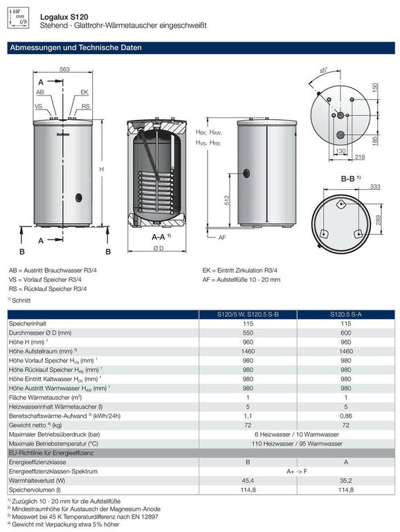

Proszę o pomoc, otóż korzystam z m.in. kotła Buderus GB072 oraz zasobnika Buderus CWU S120/5. Zainstalowałem fotowoltaikę i chciałbym w tym zasobniku CWU zainstalować elektryczną grzałkę z termostatem wspomagającą ogrzewanie wody, w szczególności w okresie letnim. Od serwisanta Buderusa dostałem informację, że ten CWU nie jest do tego przystosowany i się nie da tego zrobić (?) Jestem laikiem w tej materii, więc mam pytanie do fachowców: czy naprawdę nie jest możliwe zamontowanie do takiego CWU grzałki? Jeśli jednak da się to zrobić to bardzo proszę o podpowiedzi jak to zrobić. Jak wygląda wewnątrz to znalazłem schemat jak w załączonym pliku. Z góry dziękuję Wojciech
Znalazłem jeszcze taki schemat z wymiarami ...
Buderus-Warmwasserspeicher-Logalux-S120-5W-Boiler-Gasbrennwert-Weiss-8718542406-_57.jpg
Wg tych rysunków nie ma możliwości montażu grzałki w tym bojlerze, jedyna rada - wymienić bojler na taki w którym można wstawić grzałkę , grzałka powinna być montowana nisko - w połowie wysokości bojlera lub niżej.

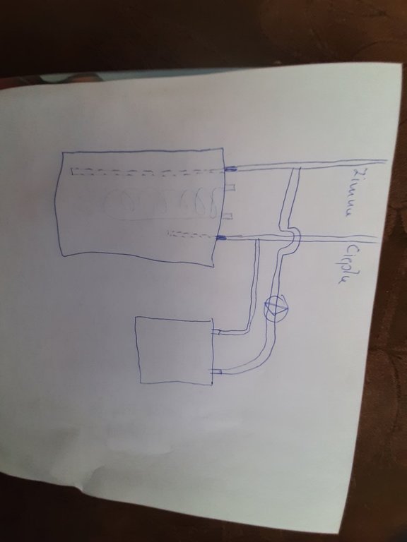

Dziękuję za pomysł ... myślałem o czymś podobnym, ale z wykorzystaniem niedużego podgrzewacza (pojemnościowego) elektrycznego, bo to nie jest bardzo drogie urządzenie (50L ok. 250 zł) i ma stosowne zabezpieczenia temperaturowe (można do tego zastosować jeszcze np. jakiś programator czasowy) i sądzę, że powinien on być zamontowany przed zbiornikiem CWU, na jego zasilaniu zimną wodą, bo wstępnie podgrzeje on wodę zasilającą CWU, czy dobrze kombinuję?

Dzięki za odpowiedź, ale uwaga pisałem o POJEMNOŚCIOWYM bojlerze ok. 50L (a nie przepływowym), zatem dalej aktualne jest pytanie czy ma to sens? A jeśli tak to: czy taka elektryczna terma (bojler) powinien być zamontowany przed zbiornikiem CWU, na jego zasilaniu zimną wodą, bo wydaje się, że przy takim układzie wstępnie podgrzeje on wodę zasilającą CWU?
Ja osobiście to chyba tak bym podpiął wiadomo kamień ale było by najbardziej efektywne grzanie i warstwowe i pompa z regulacją obrotów

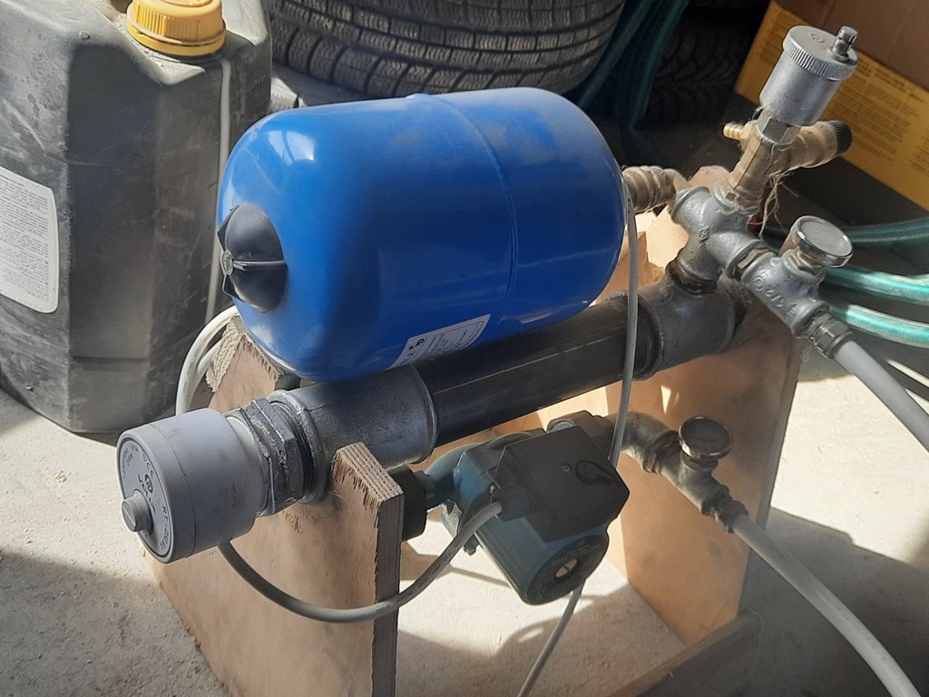

Albo zbuduj takie coś naczynie przeponowe nie będzie potrzebne
