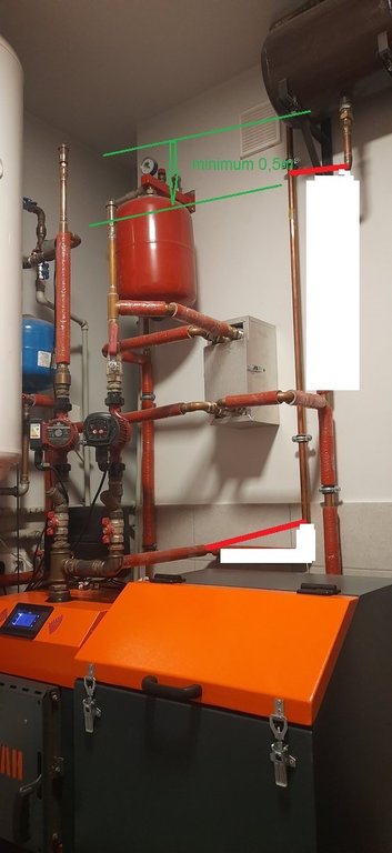

Witam,
mam mały problem z instalacja CO, polegający na tym że główna pompa (ta z prawej) dostaje powietrzem, najczęściej gdy rozpędzony kocioł przechodzi w tryb nadzoru i gdzieś z kotła wylatuje chyba powietrze w postaci pary wodnej. Skutkuję to tym że co pół roku pompa jest do wymiany (piszczy bądź stuka non stop). Instalator twierdzi że wszystko jest zrobione prawidłowo i na 100% przegrzewam kocioł na paliwie alternatywnym, co nie jest prawdą, Palę tylko ekogroszkiem i kocioł maksymalnie osiąga 70 C.
proszę o opinie co może być w tej instalacji źle zrobione, bądź co można by poprawić aby ten problem więcej nie wystąpił

odpowietrznik jest sprawny, powietrze ucieka. pompa jeszcze nigdy się nie zablokowała, ale sam przepływ powietrza ją uszkadza. Zastanawiam się czy to wina kiepskiej pompy (diamond), czy złego jej umiejscowienia? pozostałe pompy nie mają styczności z powietrzem i nic im nie jest, działają bez zarzutu
Winą jest raczej zbyt niskie ciśnienie pompy nie lubią pracować na takim cisnieniu ok0,1bar a na dodatek zaciaga rura bezpieczenstwa.

raczej  nie zaciąga tą rurą bezpieczeństwa, jest ona cała gorąca, czyli jest w  niej słup wody
powietrze wydostaje się z wnętrza kotła, ale tylko jak temperatura podskoczy do tych 70 (temperatura zadana 67)
a może naczynie przelewowe podłączyć na zasilaniu wymiennika płytowego, a pompę podłączyć na wyjściu z wymiennika czyli na powrocie?
aha, czyli rozumiem że obieg na kotle traci ciśnienie przez połączenie powrotu z naczyniem przelewowym? i stąd tak łatwo dochodzi do bąblowania w kotle?dobrze rozumuję?
no teraz mam podłączone w 2 miejscach, to przed pompą wiem że musi być, a te drugie rozumiem że jest zbędne?
Wiem że masz obecnie podłączone jak masz.
Poprawiłem to na rysunku.
Rura do naczynia musi być 1" lub Cu28, a chyba jest mniejsza,  jak tak to trzeba poprawić , ponadto rura do naczynia musi iść ciągle do góry , a samo podłączenie powinno być nie z boku trójnika a od góry, wtedy ewentualne powietrze wywala przez naczynie a nie przez pompę.
Prawidłowo podłączenie kotła powinno wyglądać tak:
Ponadto zmniejsz tą sztycę do odpowietrznika przed wymiennikiem

to połączenie naczynka z powrotem nie jest lepsze i bezpieczniejsze?
Dzięki Ci kolego Sambor! Właśnie takiej pomocy szukałem, w najbliższym czasie wprowadzę te poprawki i myślę że będzie hulać:)
jeszcze raz dziękuję
A nie wystarczyło by ten trojnik gdzie jest podlaczona rura bezpieczenstwa obrócić do góry aby nie demolowac całej kotlowni skoro faktycznie problem jest wtedy gdy występuje podgotowywanie wody to obrócenie trojnika juz powinno spowodować ze na pompkę powietrze by nie szło .
Może demontaż będzie i tak potrzebny - możliwe że wężownica w bojlerze jest wyżej niż te wymagane 0,5m poniżej dna naczynia , przez co przez ten drugi odpowietrznik lewarowane jest powietrze a woda wyrzucana przez przelew naczynia.

poziom wody w naczyniu raczej się nie zmienia, jak chce dolać raz na kilka miesięcy to po chwili woda idzie przelewem
w sobotę ma przyjechać instalator z nowa pompą, zobaczymy co z tego wyniknie. to stary znajomy więc myślę że nie będzie się upierał przy swoim
