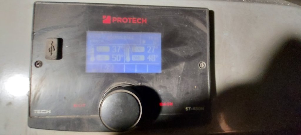

Witam, mam problem z osiągnięciem zadanej temperatury w kotle protech st-480n. Stało się to po tym gdy wsypałam bezwiednie mokry ekogroszek. Po powtaniu spieków i osmoleniu scian wygasilam piec wyczyściłam wymieniłam węgiel na suchy po rozpaleniu temperatura nie chce wzrosnąć nawet do 45st zatrzymuje się na 44. Pali si ładnie. Nawiew mam ustawiony na 40% czas podawania 20 sekund przerwa w podawaniu 60sekund. Wcześniej nie było takich problemów. Proszę o pomoc nie wiem juz co robić boje się że kociol będzie do wymiany przez ten mokry węgiel. Dodam że temp podajnika ma 40-43 stopnie

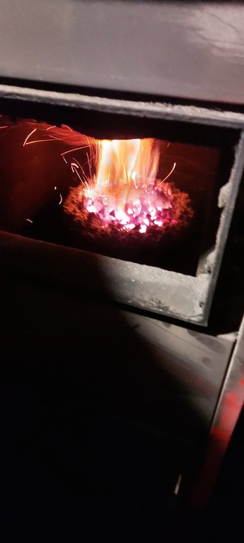

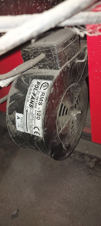

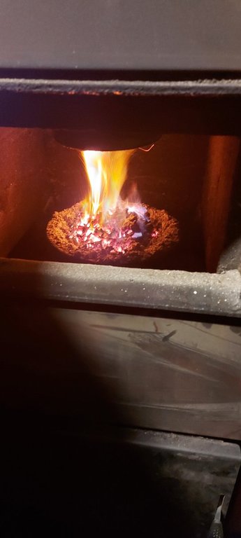

Pokaż co tam na tym palniku się dzieje . Daj info jaką masz mocy dmuchawe .
Ogólnie lepiej jest częściej podawać w mniejszych porcjach niż raz nasypac i czesc . Więc podawanie do czasu przerwy to często stosunek 1do10 . Jednak to są wyjsciowe nastawy . I tak podajesz po 5 sekund i czekasz około 50 . Tu ma duzy wplyw jaki wegiel czy potrzebuję czasu by poleżeć i nie mieć spiekow . Wszystko rozbija sie i tak o powietrze . Ogień z palnika nie może być biały . W przypadku retorty nie powinien być prostym białym slupem , ma miec barwe lekko żółtą . Tu dmuchawa wiele ma do gadania i ok jesli jest to 40watowa to taki nastaw nie jest zly . Jesli 70 czy 80 to jest za duzo powietrza . To że był mokry węgiel nie wnosi nic do dalszej pracy . Blacha to nie papier nie naciaga wody . Reszta co by zostala w podajniku to przejdzie przez palnik i się spali , nieco gorzej ale spali sie .
Podawanie ustaw 8s. przerwę 40s.  nadmuch 35%.  Temperaturę zadaną min. 55stopni.
Jak możesz, to wklej zdjęcia palnika podczas pracy, oraz popiołu.  Pokaż również wentylator tak jak kolega powyżej wspomniał.

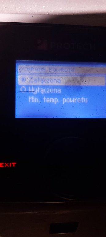

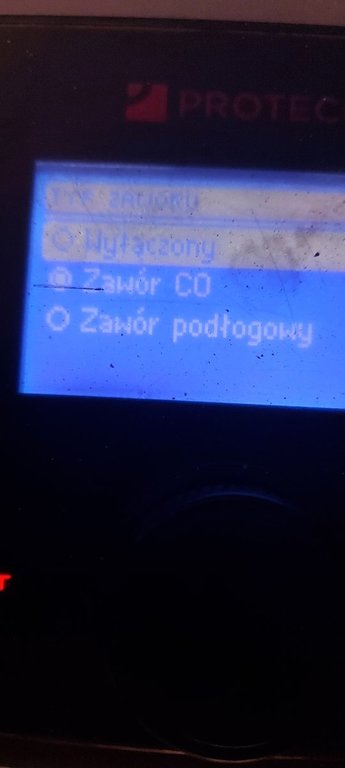

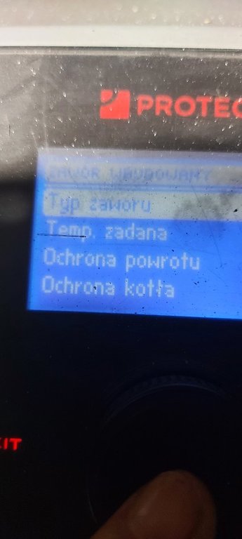

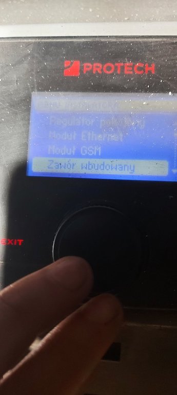

Było też w menu instalatora takie takie jak zawór wbudowany i mialam zaznaczone "wyłączony" włączyłam "zawór co" i włączyłam ochronę powrotu

Alarm temperatury mam ustawiony na 3 godziny. Może ustawie na 6h i wtedy nie będzie mi się kociol wyłączał. Teraz zrobilam podawanie/przerwe na 5/50s i czekam co dalej, obserwuje
Nie widze dobrze ale chyba tam jest 80 . W takim razie powietrze daj 26 . I obserwuj co się dzieje na palniku . Najlepiej zerkac po kilku cyklach podania by widziec już rozpedzony palnik . Na fotkach płomień wyglada fajnie jednak strzelam ze to było tuż po starcie . Widac tam spieki popiolu spowodowane zbyt dużym nadmuchem .
Było to około 4 godzin po starcie. Zrobilam tak jak piszesz nawiew 26 czas podawania 5s przerwa 50s pali się ładnie. Myślę że to przez alarm temperatury ustawionej na 3h zmieniłam na 6. Może potrzeba więcej czasu by cala woda w grzejnikach się nagrzała
Bardziej chodziło mi po wyjściu z czuwania . Obserwuj i wstawiaj fotki jak coś . W przypadku zapadania sie kopca masz dwie opcje : zmniejsz nadmuch lub przerwe pomiędzy podaniami . W przypadku gdyby pojawiły się niedopalki : zwieksz nadmuch lub przerwe .
Mozesz tez podnieść czas podawania . Tak palnik też dostanie wiecej paliwa . Gdyby płomień robił się bardziej pomarańczowy też dajemy wiecej powietrza jednak tu mogą pojawić się spieki i w tym wypadku zwiekszamy przerwę bez korekt powietrza . Teraz jest dość cieplo więc te podanie 5 sekund może być ok . Co prawda kocioł będzie dłużej dobijal do zadanej jednak ważne by to zrobił .dłuższa praca kotla też nie oznacza strat. Po prostu się pali i kociolek uzupelnia straty . Stanie w podtrzymaniu oznacza że żar wygasa bez dodatkowej ilości tlenu , przez co generuje sadze .

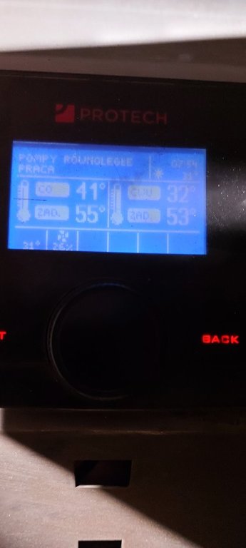

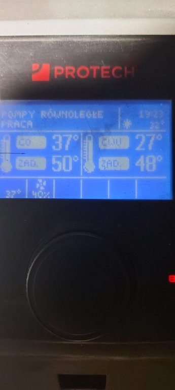

Temperatura dalej nie rośnie. Cała noc n obrotach i nie może dobic do 55stopni. Pompa się załączy woda pójdzie w obieg temperatura spadnie, pompy się wyłączą, dogrzeje się do temperatury zalaczenia pompy i tak w koło macieju.. chyba trzeba dzwonic na serwis
Edytowane przez Olcia0903
Jaką temperaturę ma czopuch? Dasz radę położyć na nim rękę?
Na który bieg jest przełączona pompa?
Spróbuj zmniejszyć mu odbiór .tj skręć np dwa grzejniki lub odlacz cwu . Tu faktycznie jest coś nie tak . I bardziej trzeba to organoleptycznie obadac . Jeszcze opcja skasowania ustawień przez co sterownik nie steruje np zaworem 3lub 4 drogowym tak jak powinien .
Na palniku jest całkiem całkiem ładnie .

Pompa jest na 3 zawsze tak chodziła i nie było z tym problemu. Czopuch? Ten okrąg nad palnikiem?

Jak próbuje cokolwiek zmienić w ustawieniach zaworow nic nie mogę zrobić w ogóle nie wybiera mi tej opcji tak jak bym tych zaworów nie miała pomijając zawór wbudowany. Nigdy tam nie zagladalalam jak wszystko działało dobrze ale znaczona jest opcja "wyłączony" nigdy nie mialam wszystkich grzejników odkręconych ale po odkręcaniu dodatkowego raz na jakis czas nic się nie działo woda się nagrzewała. Wszytko się zaczęło po tym mokrym węglu. Oglądałam już ten piec ze wszystkich stron wszędzie jest wyczysczony komin ma cug nie wychodzi wilgoc nigdzie. Jak skasować te ustawienia ?

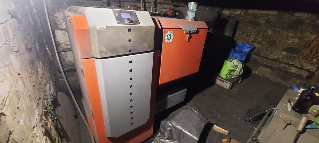

Ustawienia fabryczne  o tym pisalas na początku, czy bylo to zrobione  . Zrób fotki instalacji tej koło kotła od góry czyli od wyjścia aż po powrót . To coś powinno pomóc . Ogolnie palnik jest ogarniety , nie na super jednak powinien dobijac . Tak mi się zdaje że sterowanie coś tu kitrasi . Dla tego trzeba poznac instalacje .
Przełącz pompę na 1 i zobacz jak się piec zachowuje

Taki piekny plomik musi ten dom zagrzac raz dwa.
Czy ten kocioł posiada w środku ruchome części ? Wygląda na to, że ciepło idzie kominem w niebo.  Zrób zdjęcie tabliczki znamionowej.

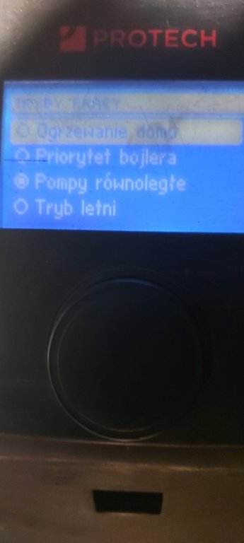

Może przez ochronę piec głupieje ? Niektórzy narzekają ze piec wtedy głupieje , jak ekogroszek spała się poprawnie to musi łapać temperaturę , a przy ochronie powrotu to będzie tak ze będzie co chwila startował i zwalniał palnik zależnie jak będą pompy się załączać , pompy włączyć na stałe i tyle , No i pytanie czy jest pompa kotlowa ?
Tak,wszystkie pompki wlacz na stale,niech dogrzewa obiegu na biežaco.Niž dogrzeje kotla,co nagrzal w grzejnikach juž chlodne.I nie wyglada na wentylow XD w instalacji,powrot nie chroni-temp.kotla spada.I piszem ponownie - gdzies to cieplo z palnika ucieka,ja ozgrzewam wiekszy i nieocieplony dom plomikem mniejszym(teraz o 1/2).Na twoim ogniu mialyby grzejniki gotowac.

Moi drodzy dziękuję wszystkim za bardzo cenne informacje dzięki którym nauczyłam się operować kotłem i zrozumiałam jego prace. Problem tkwił w czym innym. A mianowicie. Panowie którzy zakładali mi piec, napalili w nim nastawili go i powedzieli ze tu jest wszystko ustawione dobrze i cytuje: pani nic nie rusza nie grzebie jest wszystko dobrze ustawione. Pokazali 3 drzwiczki z przodu kotla które mam czyścić lecz nie pomyśleli by mnie poinformować że w kotle pod klapa ochronna i z boku kotla sa dodatkowe drzwiczki przez które mam dostęp do reszty pieca by móc wybrać z niego resztę sadzy... dwa worki po węglu.. jeden gnój za przeproszeniem tam był.. cud ze ten piec się nie rozwalił.. dwa okresy grzewcze nie był wcale z tyłu czyszczony. Dopiero po telefonie do Pana który zakładał piec i wytłumaczeniu mu wszystkiego powedzial ze mam zdjąć klapę i tam będą drzwiczki.. dopiero co rozpaliłam i jeszcze piec nie zdążył dobic zadanej ale to chyba bardziej niż pewne ze to była przyczyna mojego problemu.
