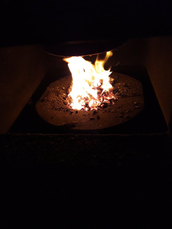

Na wstępie proszę o wyrozumiałość. Temat przewijał się już kilka razy, ale nie znalazłam odpowiedzi. Mam piec na ekogroszek Landsberg ST37, nowy, zainstalowany trzy miesiące temu. Od kilku dni notorycznie włącza się alarm "Temperatura nie rośnie". Podnosiłam czas pracy podajnika, obecnie już do 21, siłę nadmuchu mam 95. Zmieniłam ekogroszek, bo brałam pod uwagę, że to może to wina materiału. Mimo to przy ustawionej temp. zadanej 60, kiedy spada do 57 włącza się alarm. Kilka razy przyjeżdżał pan, który to instalował i sam nie może zrozumieć co się dzieje z tym piecem. Nie mam mu nic do zarzucenia, bo pojęcie to ma, tylko ten piec, to chyba jakiś beznadziejny przypadek :( Proszę o pomoc i wskazówki.
Jaki tam jest palnik? Możesz zrobić foto pracującego palnika?
Zmierzam do tego, że możliwa jest nieszczelność palnika i część powietrza zamiast przechodzić przez żar, to idzie bokami wychładzając kocioł.

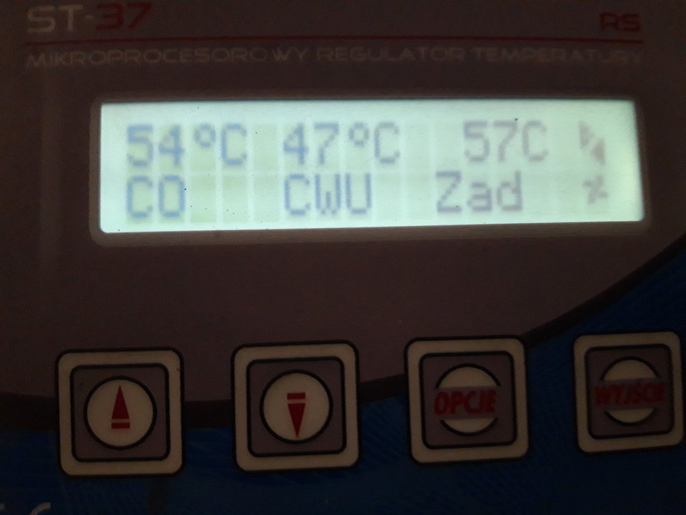

Dziękuję za wskazówki :) Już sprawdzam. Dziwne jest to, że alarm załącza się kiedy temperatura obniża się raptem o trzy stopnie. Zadana to 57, a przy 54 już wyje alarm :/

Teraz, Izabela123 napisał:
Dziękuję za odpowiedź. Nie wiem, czy to dobre zdjęcie, tylko takie udało mi się zrobić.

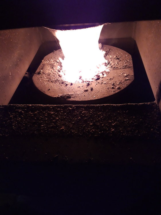

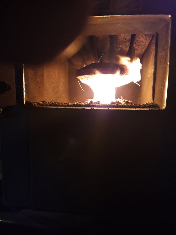

No właśnie tego co najbardziej interesuje czyli samego palnika z koroną nie widać.
Zapytam być może głupio... Chodzi o to palenisko, na którym jest rozpalony ogień? Proszę o wyrozumiałość...
Witam .
Pali się nie źle. Czysto kalafiory nie wychodzą. Stawiam jednak na ustawienia sterownika. Coś wywołuje alarm i wygasza kocioł.

Do sprawdzenia też jaka jest temp spalin, sam czujnik spalin itp. Na moim poprzednim sterze jeśli temp spalin była poniżej temp kotła przez określony czas pracy kotła to miałem ten sam alarm.
Tak o to właśnie chodzi. A najlepiej żeby było widać cały palnik.

Teraz wyłączyłam alarm na 0:00. Temperatura spada czasem nawet o 4 stopnie, ale zaraz rośnie znowu. Może problem leżał faktycznie w tym alarmie, który "nie dawał szansy" temperaturze, żeby wzrosła i już sygnalizował?
