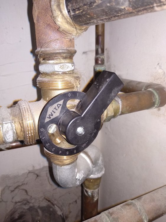

Witam, mam problem z piecem - temperatura c.o. i c.w.u. nie rośnie. Zadana temperatura c.o. 55, dochodzi do 32, spada do 29 i tak w kółko. Podobnie z wodą. Jest ustawione na ogrzewanie podłogowe i grzejniki. Dodam, że jak wyłączyłam podłogówkę, to za pół godziny piec osiągnął zadaną temperaturę, ale po ponownym włączeniu znów 29-32 w kółko.
Siła nadmuchu 50, czas podawania 15, przerwa 100, na ruszcie wszystko pali się dobrze na moje oko.
Co może być przyczyną? Czy może chodzić o zawór 4d? Kombinowałam już różnie, teraz jest mniej więcej na 2.

Zadane co 55, cwu 55, siła nadmuchu 50, czas podawania 15, przerwa 100, pompy równolegle, zawór 4d teraz całkiem otwarty
Jak zmienię zawór 4d na więcej niż 1-2, to rośnie temperatura na piecu o ok. 1 stopień, ale rurki od podlogowki się ochładzają. Od 5h się pali i ciągle tak samo.
Rozpoczęłam wątek, więc napiszę co rozwiązało problem. Czas podawania jak się okazało był za krótki, a przerwa za długa. Teraz jest ustawione na 20/80, aby piec się rozchulał. Dodatkowo wieczko od dmuchawy prawie całkowicie zamknięte, a siła nadmuchu 50%. Zawór 4d powinien być ustawiony tak, aby 1/3 wody wracała do pieca, a reszta szła do rur. Pozdrawiam.

Przy takim ustawieniu zaworu 4D, jak w poście #6, cała woda z kotła idzie na instalację. Tym samym temperatura wody na grzejniki jest taka sama jak na kotle.
Przy założeniu, że zawór jest ustawiony dobrze, bo jeśli na rurze powrotu z 4D do kotła masz wysoką temperaturę, to jest żle.
