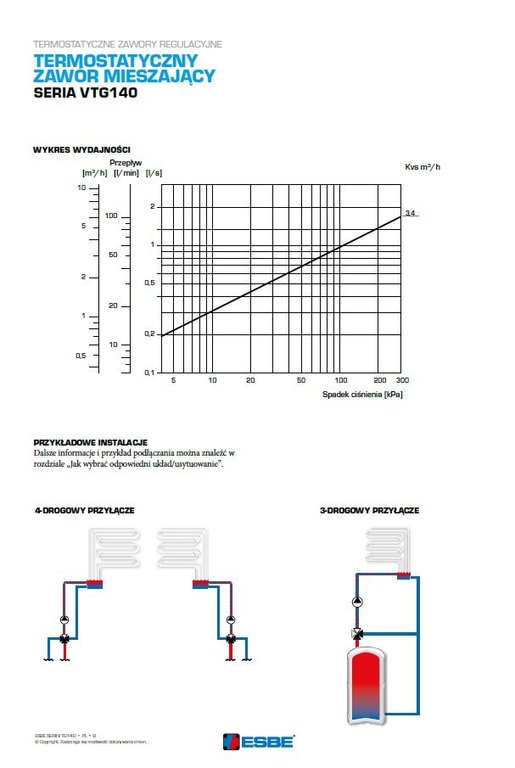

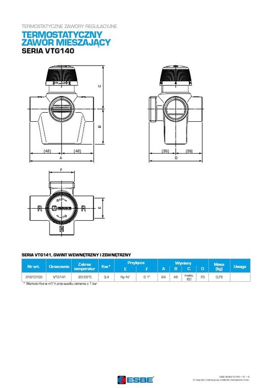

Witam ,  wklejam kartę tego zaworu dla zainteresowanych . Pozdrawiam TomekB
